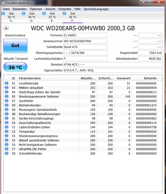

Smartwerte sagen mit leider nichts, hier mal ein Screenshot.
Tausche mal die Satakabel, ansonsten: die Platte sieht zwar noch gut aus, aber Anzahl Stunden und Einschaltvorgänge .. das ist ja quasi eine 6-7j alte Glühbirne. :)
Die Platte hat kein Problem mit dem SATA Datenkabel, wie man auch daran sieht, dass der Rohwert vom Attribut C7 0 ist, also gab es nie Kommunikationsfehler. Lupex, prüfe mal ob das bei den anderen Platte auch so ist und dann ist die Green nur eine einfach Desktopplatte und die haben keine Vorrichtungen um Vibrationen von anderen HDDs kompensieren zu können, man sollte also nicht so viele HDD im Rechner verbaut haben, wenn man dort Desktopplatten einbaut. Die erwarten als einzige HDD im Gehäuse zu sitzen.
