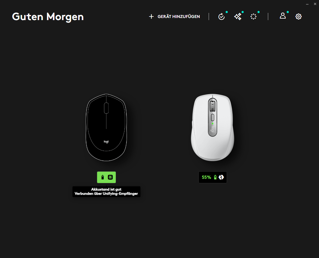

Ja, Cherry ist, was das anbelangt, echt hinten dran im Vergleich zu Logitech mit ihrem Nano Unify-Empfängern oder gar die neueren Nano Bolt-Empfänger. Beide Empfänger kann man ja bei Logitech mit der Software "Logi Options+" nachträglich mit entsprechenden Eingabegeräten koppeln. Und man sieht so dann auch die Batterie/Akkustände der Eingabegeräte und kann auch die Tastatur wie auch die Maus darüber konfigurieren.
