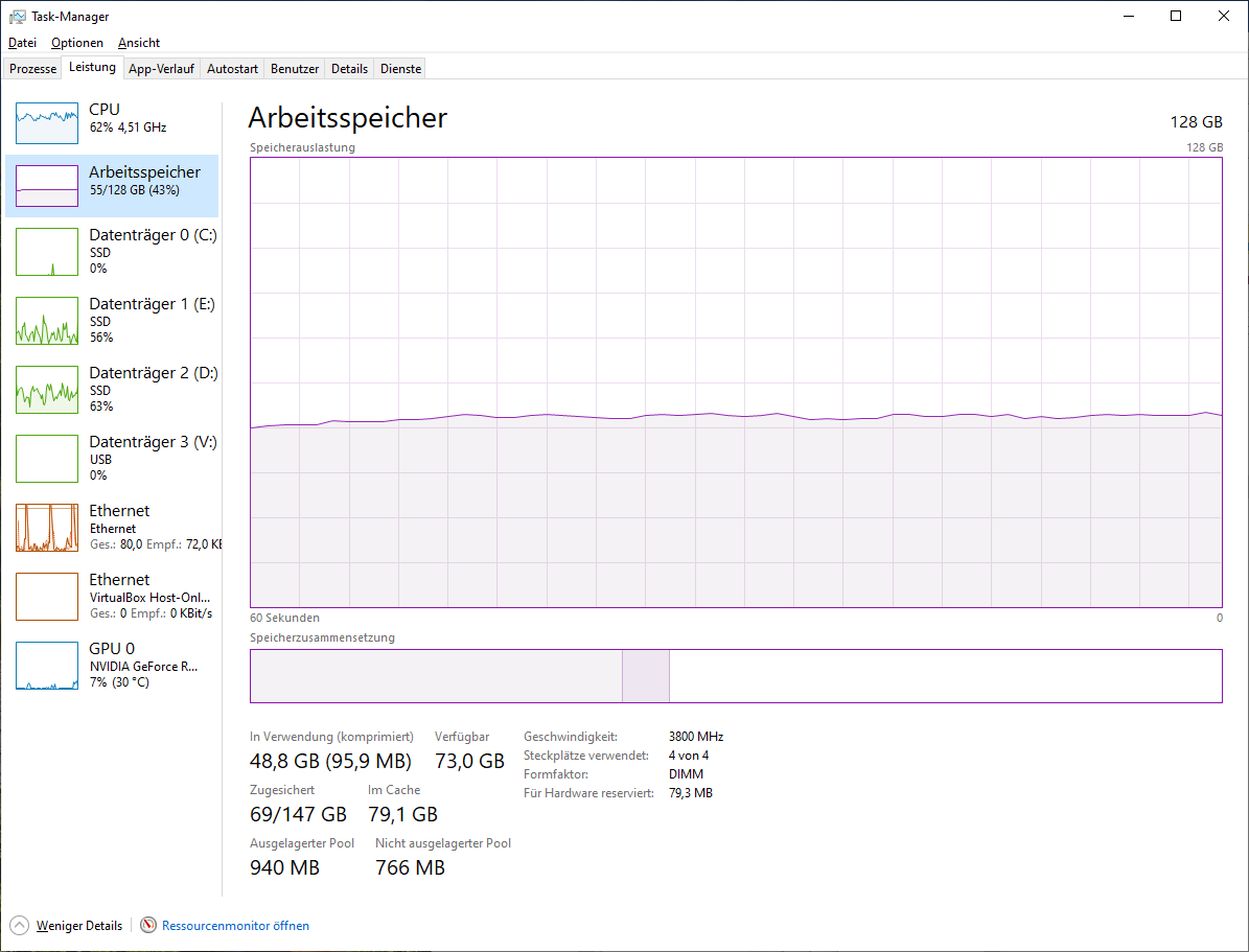

Ich hatte heute Nacht im ersten Testlauf 12 Slots oder so in 7 Stunden geschafft und dabei noch eine Datacenter SSD als Target Drive für die fertigen Plots verwendet. Der 5950X war meist bei 100% Auslastung. Ram ist so bei 55 von 128 Gb. Die beiden Datencenter SSDs (je 6 Plots pro SSD) haben sich gelangweilt. Stromverbrauch des Gesamtsystems ist bei etwa 380W. Aber da hängen halt auch WaKü Pumpe, 8x Gehäuselüfter und eine Geforce 3090 (>100W auf Desktop bei 3 TFT mit 144 Hz und G-Sync) dran.
Ich teste halt gerade noch ein bißle rum und habe einfach mal zum Start zwei 18 TB HDDs bestellt. Habe gerade 11 Plots am laufen. Die ersten hatte ich gegen 11 Uhr gestartet, die zweite Runde vor ein paar Minuten.

Die 6 Plots, welche ich heute um 10 Uhr gestartet habe, sind mittlerweile bei 82%. Dabei aber nur etwa 64% CPU Auslastung gehabt, da ich mal testen wollte wie eine geringe durchschnittliche CPU Auslastung die Zeit zum plotten beinflusst. Ich kann aktuell wohl ca. 3-4 TB am Tag plotten und bin dabei durch die CPU limitiert.
