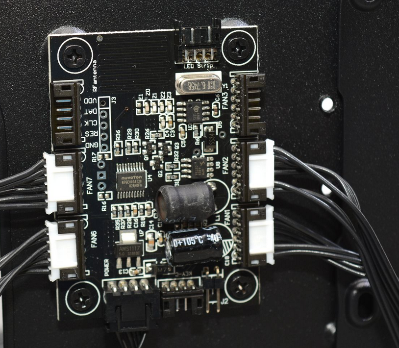

Ich habe eine Frage bezüglich des oben genannten Tower .
Man kann bei diesen Tower die vier vor installierten beleuchteten Lüfter über die Fernbedienung steuern .
Wenn ich den Tower anmache dann gehen die Lüfter auf eine Drehzahl die doch sehr wahrnehmbar sind.
Wenn ich dann über die Fernbedienung die Lüfter runter drehe hört man sie nicht mehr . Aber nach ca.10sek. gehen die Lüfter automatisch auf die Grunddrehzahl von vorher .
Stelle ich jedoch die höchste Drehtahl ein dann bleibt diese bis ich sie runter regel.
Hat jemand diesen Tower auch und kann mir was dazu sagen.

Die Lüfter sollten bei der eingestellten Stufe bleiben, leider ist die Chieftec Steuerung nicht optimal, wende Dich an Deinen Händler (bin selber Chieftec Händler und kenne das Case).

Und das blöde ist man kann nur die Steuerung von Chieftec verwenden . Um die Lüfter anzusteuern.
Das ist ja die Lüftersteuerung . Kann ich nicht irgendwie die Lüfter abkoppeln und über das Mainboard regeln.
Ich würde ungern den Tower abgeben wollen.
Wirst du müssen, denn es gibt 2 Generationen von Platinen, die ältere ist problematisch, wende dich mal an MF, ob Du das Modul einzeln bekommen kannst, ich habe das unseren Kunden einzeln getauscht, aber das ist etwas anderes.
