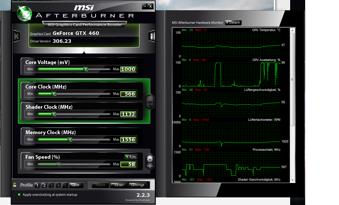

Habe VCore mal auf 1025 gesetzt und dann kam nen Bluescreen anstatt der Anzeigetreiber (..) :(
Siehe Anhang für aktuelle Einstellungen
