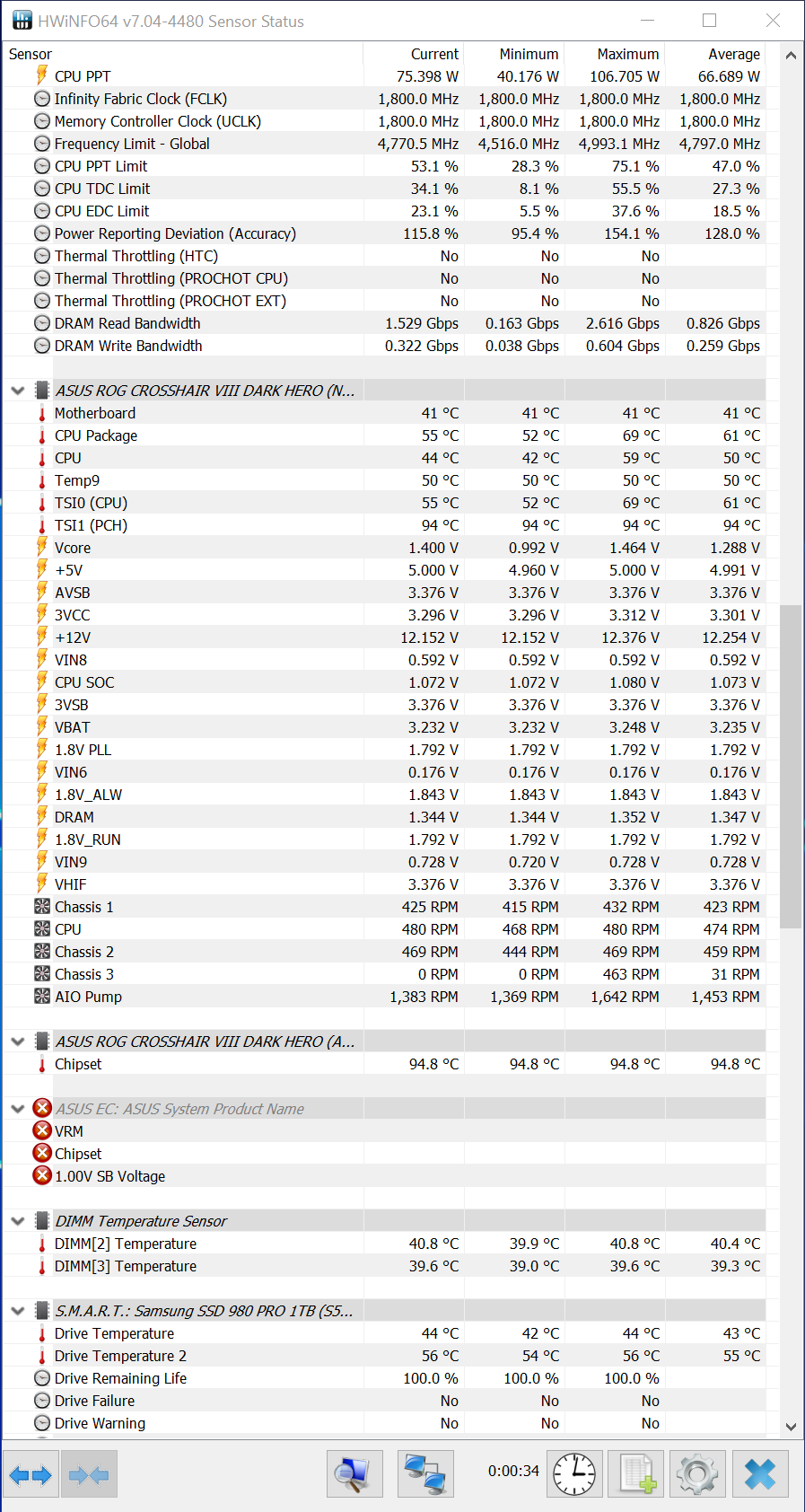

Wenn ich mit dem Progamm HWiNFO64 mir die Temperaturen des Chipsatzes anschaue hab ich da einen seltsamen hohen Wert:
TSI1 (PCH) -> 98° Der Wert ändert sich auch nicht sondern bleibt konstant
Er taucht etwas tiefer nochmal mit Chipset: 98.3 °C auf
Kann jemand mit diesem Mainboard mir sagen ob das normal ist bzw was er/sie für Werte hat?
Besten Dank

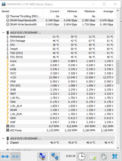

Also nutze das Tool jetzt nicht so, habe dir aber mal einen Screen-Shot gemacht von meinem im Idle. Ich hoffe, das ist der richtige Abschnitt :freaky:

Schonmal Danke für den Screenshot. Bei mir ist das deutlich höher und zwar schon direkt nach dem Start. Kein Plan was da der Grund sein kann. Eigentlich kann der Wert ja nicht stimmen.
Das aktuellste Bios ist installiert (aber nicht die Beta). Chipsatztreiber ist auch aktuell. HWiNFO ebenfalls.
Seltsam ist das die Werte sich nur nach einem Neustart leicht ändern aber ansonsten konstant bleiben.
EDIT: Naja nach einiger Zeit ändern die sich dann doch leicht.
Edit2: Die Temperaturen sind wirklich recht hoch was man durch berühren feststellen kann. Direkt da ist auch die Grafikkarte die den Chipsatz Kühler verdeckt. Aber das ist ja bei jedem so. Generell reagiert die Sensor sehr träge. Bin mir nicht sicher ob da irgendwas nicht stimmt. Die GraKa hat so 50°C. wie sollen da die 95° zu Stande kommen?
Edit3: Habe die GraKa mal einen Slot tiefer eingebaut. Und siehe da "nur" noch 60°. Immer noch relativ hoch für Idle Betrieb aber schon eine deutliche Verbesserung. Jedoch hat doch quasi jeder seine GraKa im oberen Slot. Verstehe nicht wieso die Temperaturen bei mir so hoch sind.
