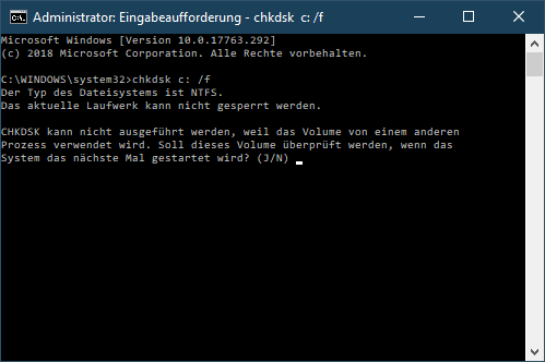

Für die USB-E:-HDD habe ich als Administrator im CMD-Fenster chkdsk e: /f eingegeben: Das Ergebnis blieb erwartungsgemäß stehen!
Für die lokale C:-HDD habe ich im CMD-Fenster als Administrator chkdsk /f eingegeben: Das Ergebnis blieb nicht stehen.
Für die lokale C:-HDD habe ich alternativ im CMD-Fenster als Administrator chkdsk c: /f eingegeben: Das Ergebnis blieb nicht stehen.
Alles habe ich merhmals wiederholt, etwas mache ich wohl falsch.
Ja, genau, diese Fehlermedung kommt jedesmal wenn ich die lokale HDD prüfen lasse. Dann bestätige ich mit "J", schließe das schwarze Fenster und lass den PC neu starten, so dass der chkdsk abläuft.
Die Überschrift des schwarzen Fensters ist alledings anders an in Deinem Bild und lautet:
C:Windows\System32\cmd.exe, was wohl so ist weil ich das ganze unter XP mache. Es erfolgt im Administrator-Modus.

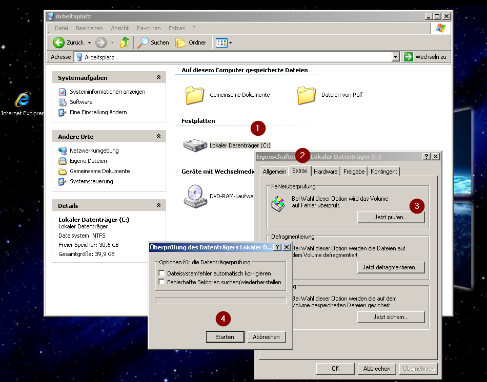

Wenn das CHKDSK auf der Systemplatte etwas Schwerwiegendes findet, wird das "Fenster" offen bleiben.
So nebenbei gefragt. @Orbas
Wie oft schickst Du chkdsk auf Deine Festplatten los? Mehrmals im Monat?
Die Ueberpruefung der Fesplatten aus den Dateiexplorer heraus kennst Du?

Vielen Dank für die ausführliche Anleitung von #10, die ohne Fehlermeldung durchgeführt wurde. Ich nehme an, das die Festplatte ok sein dürfte.
Bezüglich deiner Frage zur Chkdsk-Häufigkeit, werde ich künftig öfter diesen durchführen.
Somit ist mein Anliegen bestens gelöst.
