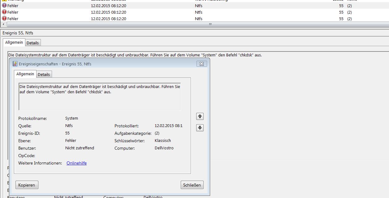

als ich vorhin versucht habe Spotify zu starten ging es nicht - in der Ereignisanzeige stand folgende Fehlermeldung:
Als ich dann von der Konsole aus chkdsk ausgeführt habe, fand chkdsk zwar keine Fehler Aber am Ende stand folgende Zeile:
Die Protokolldateien konnten nicht in das Ereignisprotokoll übertragen werden. Status 50
Was bedeutet das bzw. wie soll ich bei der Feehlersuche weiter vorgehen? Google hat mir jedenfalls nicht weitergeholfen??

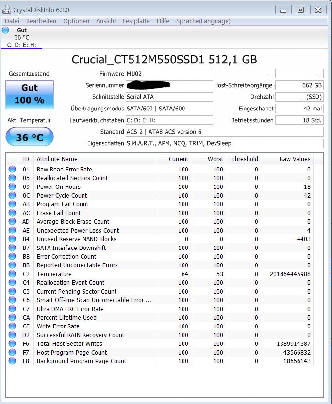

So nur der Vollständigkeit halber die Crystalldisk-Info anhand der man sieht, dass alles perfekt ist:
Mal so nebenbei, warum hast du auf der SSD 4 Partitionen?
Welchen Sinn soll das ergeben?
schau mal in systemsteuerung/verwaltung/computerverwaltung rein. dort solltest du das Volume "System" finden. meist ist das die eine partition, die windows bei der install anlegt und nur einige 100MB beträgt. es kann auch sein, dass mit dem Volume die GPT-Partition (auch EFI-partition genannt) gemeint ist oder eine gesperrte Partition des Laptop-Herstellers, wo sicherungsdaten zur Wiederherstellung drauf sind. da wird dann chkdsk rumspinnen, weil es keine schreibrechte darauf hat oder bekommt. warum die aber in der ereignisverwaltung auftaucht, ist mir ein rätsel, da diese parition keinen laufwerksbuchstaben hat und haben darf.
Als du die SSD's einegebaut hast, hast du wahrscheinlich dein system geklont bzw. von einem backup wiederhergestellt. wenn das so ist, liegt der fehler in deinem windows und nicht an deinen festplatten, denn du scheinst diesen fehler mit kopiert zu haben..
