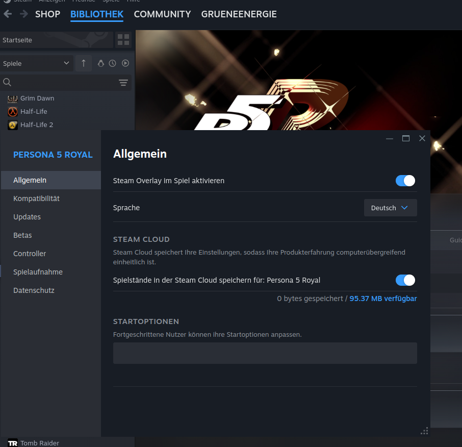

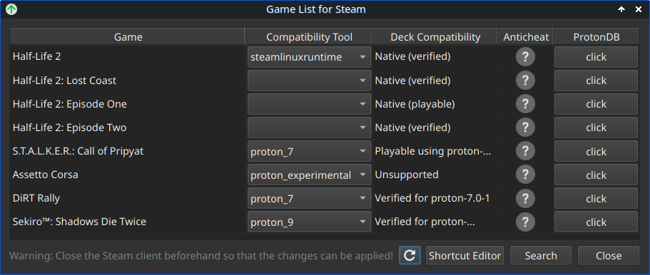

So, also umstellen auf Protonexperimental hat geklappt. Ich musste aber alle Zusatzbefehle nochmal raushauen! Dirt Rally startet jetzt und läuft!
Bei Assetto Corsa schreiben viele von Proton GE 9.25. Das habe ich mit Experimental nicht zum Starten bekommen.

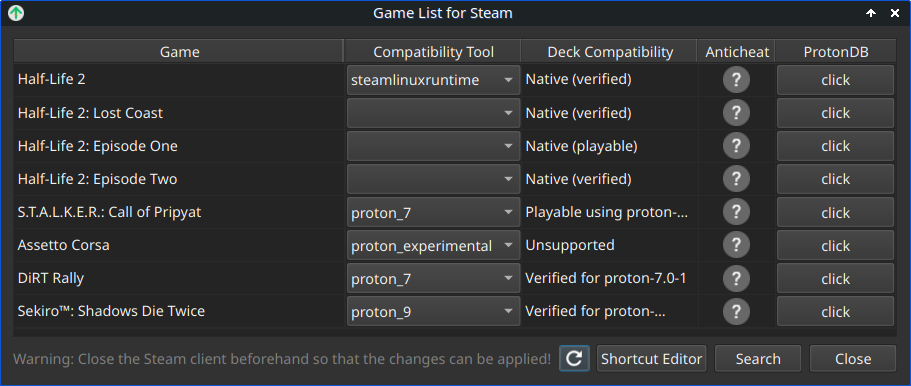

Hier auch ein Screenshot. Bei Assetto Corsa steht halt unsupported, wird wohl nur mit Workaround auf 9.25 laufen.
Bedeutet halt erstmal auch nur für das Steam deck und das sich das noch keiner angesehen oder anders freigegeben hat. Wenn das da steht kann es genausogut 1A laufen ... musste nur wo anders nachschlagen oder selber testen.
Protondb.com halt zum Beispiel, das ist keine Datenbank von Valve, da bekommste eben über mehr Titel Infos. Aber ich schreib ma auch gleich dazu .. ich schau schon garnicht mehr nach :D is ist warscheinlicher geworden, das alles OOTB läuft als anders herum.

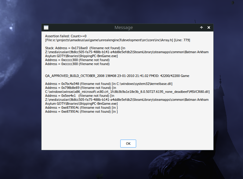

Sorry für den Doppelpost. Ich hab mittlerweile viele Games ohne Probleme am Laufen. Bei Arkham Asylum GOTY habe ich alles versucht, es klappt einfach nicht. Alle Tipps bei ProtonDB haben nichts gebracht. Launcher geht auf, Game startet. Wenn ich auf Start klicke, kommt diese Fehlermeldung: Jemand eine Idee bei der Fehlermeldung?
Hab das normal bei Steam gekauft soweit ich das in Erinnerung habe. Was ist FG?
Vergiss es bitte. Da steht ja Steam Library, ich war irritiert wegen Shipping-PC.exe
Das ist ja was ich nicht verstehe. Sucht mein Game irgendwo nach dem alten Windows? Würd gern wissen woran es liegt.
