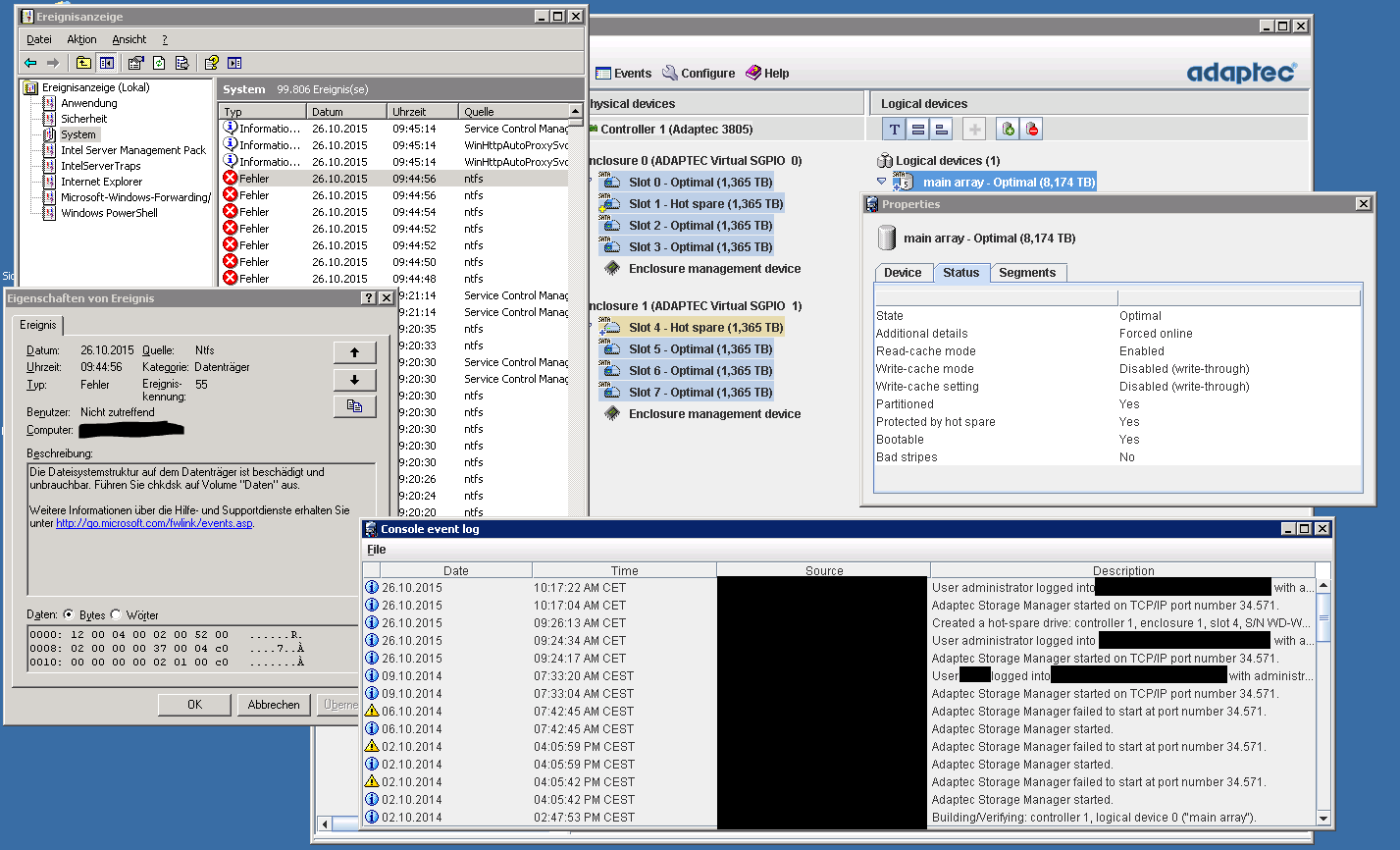

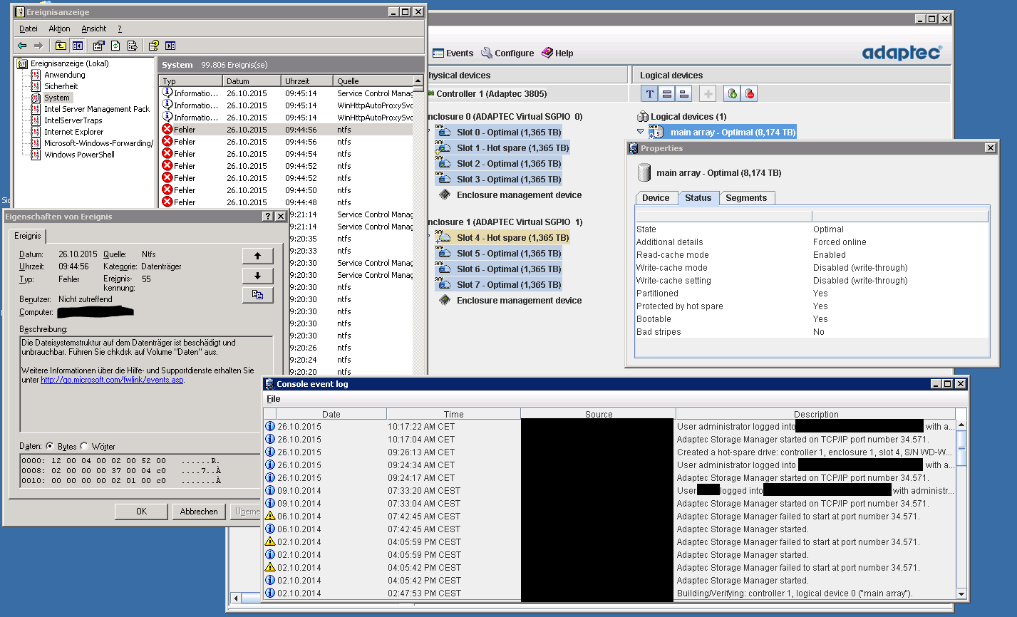

Ich war heute morgen wieder vor Ort nachdem ich remote immernoch nicht drauf kam. Und siehe da, Maschine war noch immer in chkdsk, allerdings in Phase 2 in der sie allerdings irgendwann am WE in einen "unerwarteten Fehler" lief und nichts weiter mehr passierte. Habe darauf hin die Maschine wieder resettet und beim boot chkdsk abgebrochen.
Windows läuft hoch, ANmeldung problemlos, Array da, Volume da, Partition da. Kann problemlos darauf zugreifen und habe einige Dateien querbeet getestet, unter anderem auch ein größeres ZIP eines DB Backups entpackt, ging problemlos.
Das Array schein soweit in Ordnung, es sind sogar 2 hotspare platten vorhanden. Im Log des Controllers (Adaptec 3805) ist nichts zu finden, allerdings macht mich das "forced online" etwas stutzig...
Im eventlog allerdings finde ich tausende einträge mit event ID 55 ntfs.
Ich werde den Empfehlungen dort mal nachgehen und sehen was sich ergibt.
Fällt dir/jemandem sonst irgendwas auf?
MfG
also ich habe jetzt online nochmal ein chkdsk /f laufen lassen. Das hat knapp 30 Stunden gedauert, war gestern mittag fertig und ist durchgelaufen ohne Fehler. Bisher sieht alles gut aus, alle Daten sind da und die ntfs fehler im eventlog tauchen auch nciht mehr auf.
