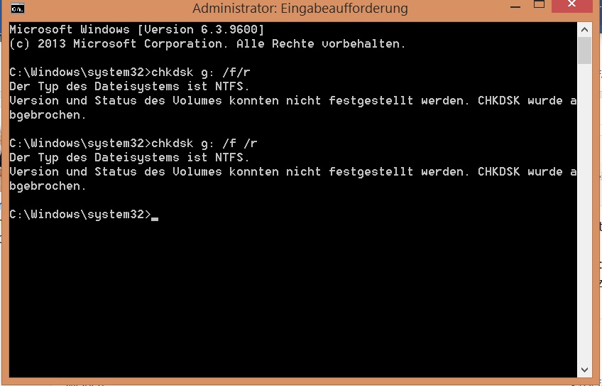

@werkam
Danke für Deine Antwort.
Der Befehl kann ohne und mit Leerzeichen geschrieben werden, beide Formen sind zulässig (wie Du auf dem Screenshot sehen kannst, diesmal hat die Festplatte den Buchstaben g: ).
Auf diesem Rechner sind Windows 8.1 Pro x 32 installiert, die beschädigte Festplatte ist mit NTFS Formatiert.
Wie Du auf dem Screenshot sehen kannst, wird vom "chkdsk" wenigstens das Format erkannt.
Die Platte wird sowohl von der Datenträgerverwaltung als auch vo MiniTools Partition Wizard (ERGÄNZUNG: Auch im Gerätemanager) als "fehlerfreie Partition" erkannt. Nur Zugreifen kann man zu dieser Partition von Windows nicht, nur EaseUS kann das tun.
Grüße - robur
