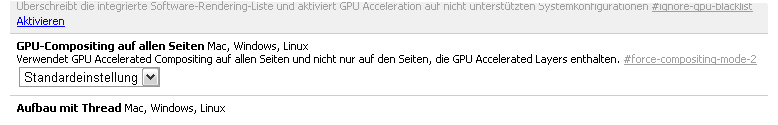

mein Chrome ist immer noch sehr langsam beim starten der Startseite,im Netz habe ich dies gefunden:
about:flags GPU-Compositing auf allen Seiten" auf "Aktiviert stellen, wie bekomme ich diese Einstellung hin,das sie dauerhaft so bleibt?

Wieso dauerhaft ? Wenn du es im Browser änderst, wird diese Einstellung doch dauerhaft übernommen.
about:flags in die Adressleiste .. Umstellen und Browser neustarten.
Aixx
eben nicht,siehe Screenshot,obwohl ich abgespeichert und Browser neu gestartet habe:(
es wird nicht gespeichert, beim nächsten neu starten ist die alte Einstellung wieder da
