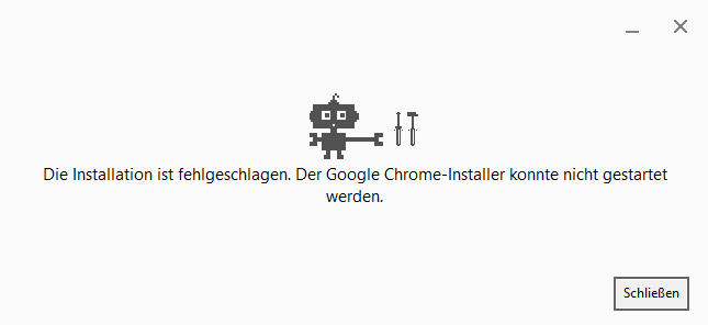

Chrome-Installer konnte nicht gestartet werden
- Ersteller Letsascha
Ich hatte gerade das selbe Problem. Nachdem ich alles von Google deinstalliert hatte, habe ich noch mit CCleaner die Registry Fehler beseitigt. Danach gings endlich. Das mit dem CCleaner ist natürlich mit Vorsicht zu genießen und auf eigene Verantwortung.

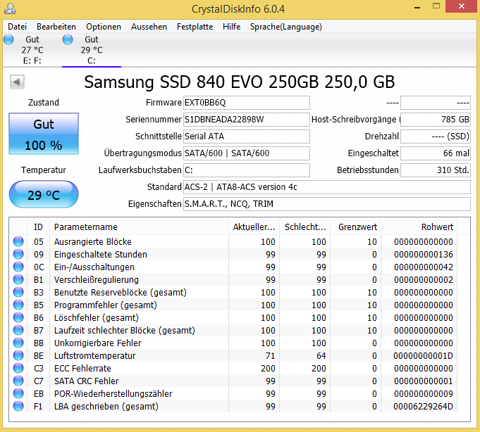

Was sagt CrystaldiskInfo? Mach bitte einen Screen shot von der Platte aber zieh bitte das Fenster soweit auf, dass man alle Rohwerte sehen kann.

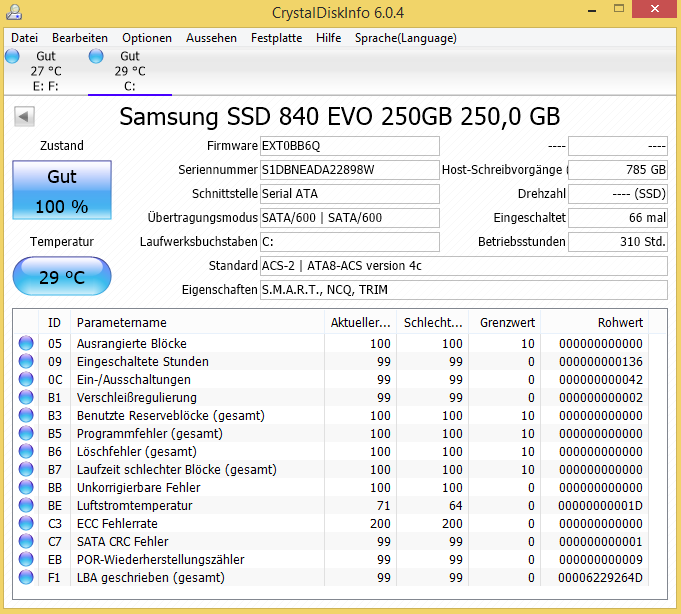

SSD sieht soweit gut aus, evtl. müsstest du das Kabel, bzw. den SATA-Anschluss wechseln oder zumindest auf festen Sitz überprüfen (1 "C7 SATA CRC Fehler" = Verbindungsproblem), sollte sich der Rohwert ändern = erhöhen.

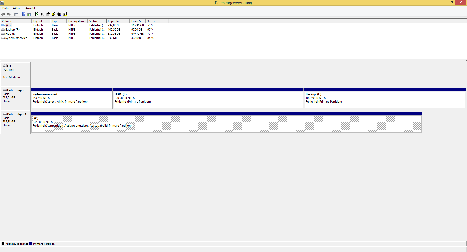

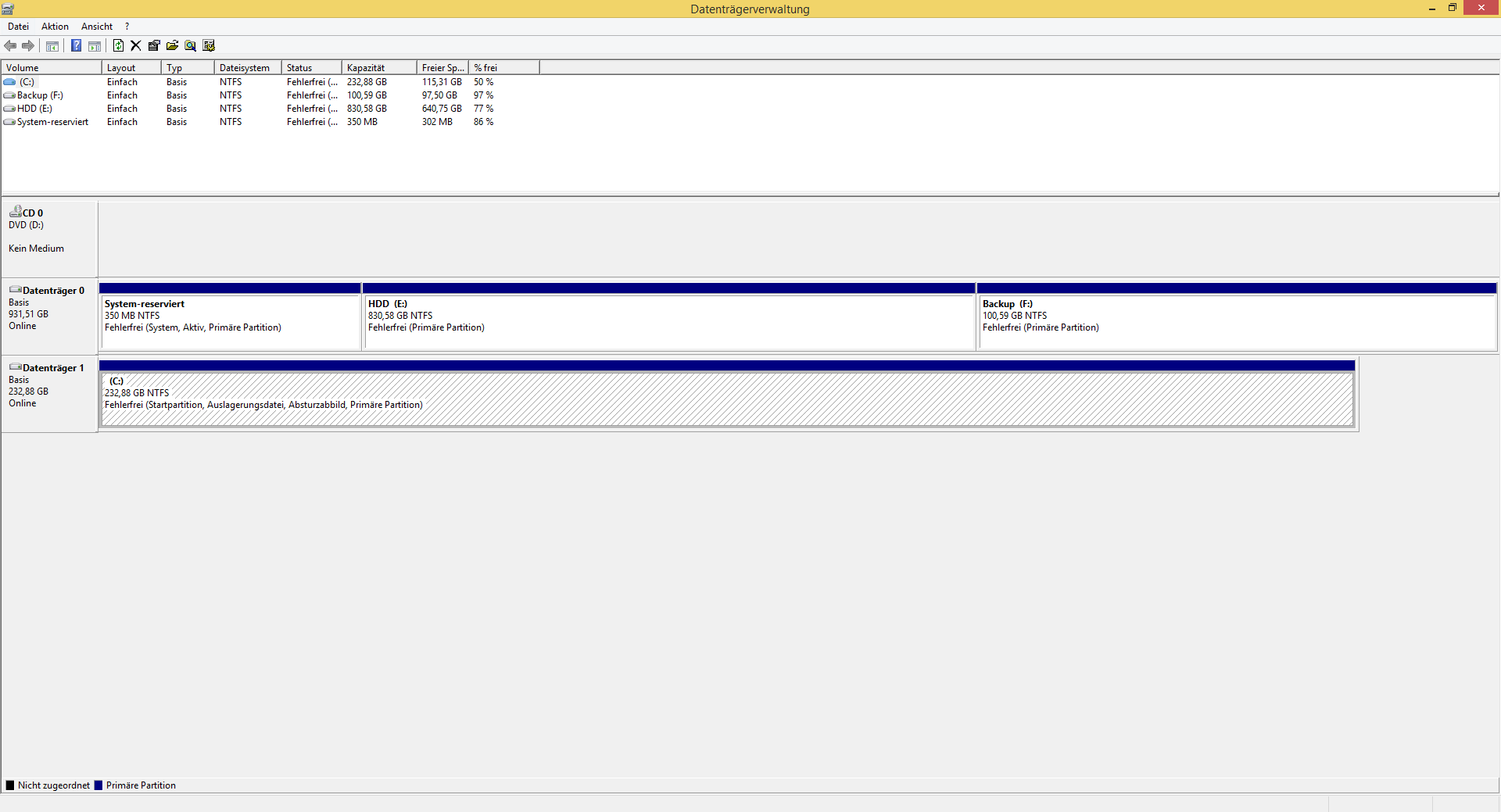

Mach auch einen Screen-Shot von der Datenträgerverwaltung (Windows-Taste u. R drücken und diskmgmt.msc eingeben), nur um zu schauen, dass die Boot-Partition nicht aus versehen auf dem falschen Datenträger gelandet ist.

Ich sehe nur, was in den SMART-Werten steht. Auch wenn das vermutlich nicht Ursache deines Problems ist.thebestsascha schrieb:Ich glaube aber nicht das das Problem etwa ein lockeres Kabel ist , sondern , ich habe zuvor chrome deinstalliert und habe dabei wohl ein bischien zu viel gelöscht.
