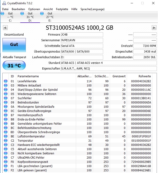

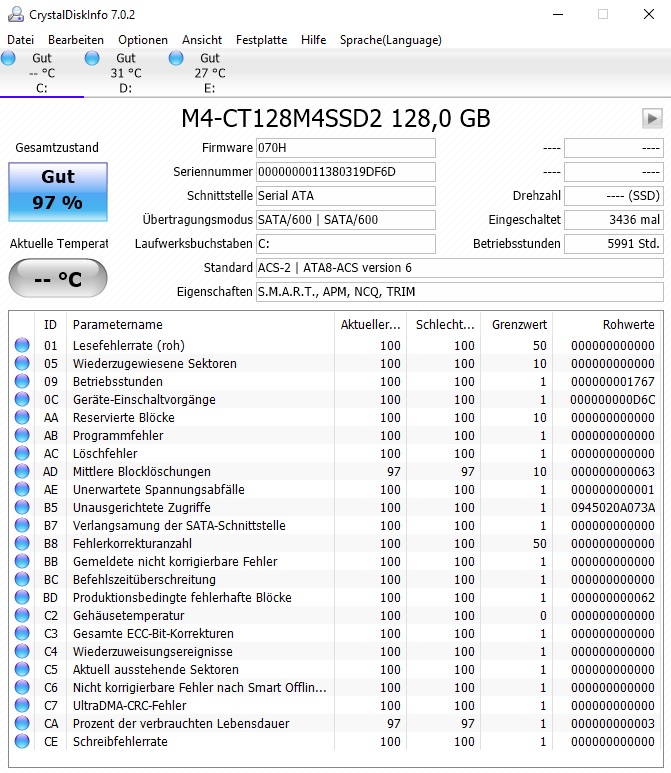

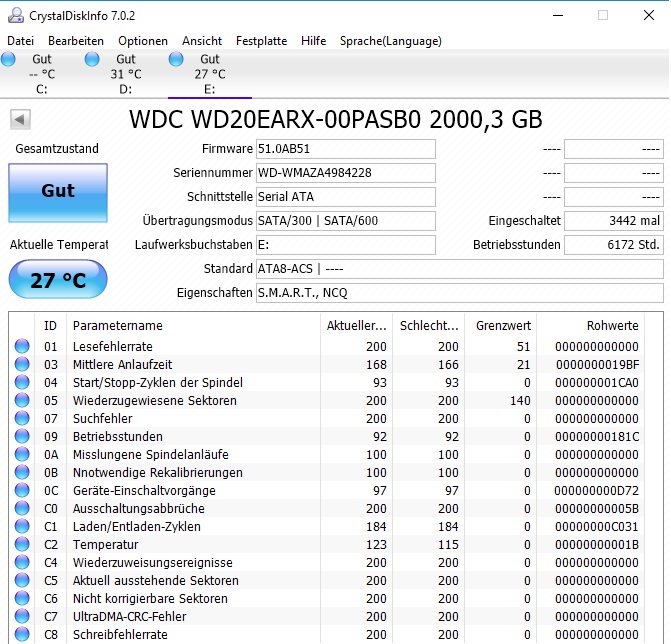

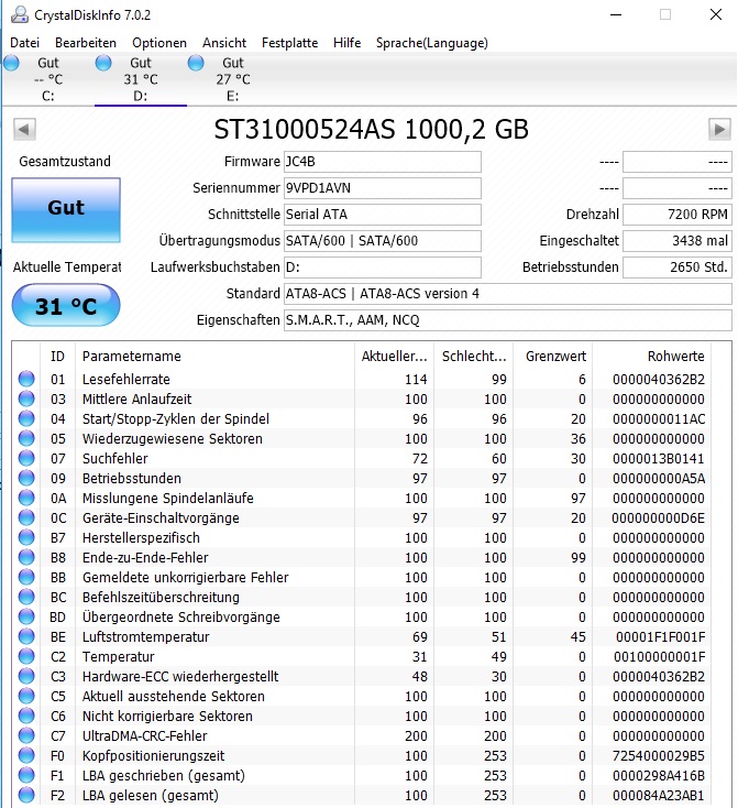

Poste doch bitte mal die Screenshots von CrystalDiskInfo für die SSD und die HDDs, ziehe aber bitte das Fenster soweit auf, dass alle Attribute und auch die Rohwerte vollständig sichtbar sind.
Hey, danke für die zahlreichen Rückmeldungen!
-> Das Anniversary-Update habe ich nicht installiert.
-> Änderungen am System habe ich ebenfalls keine durchgeführt.
-> Die Firmware der SSD habe ich zietlgiech mit dem Umstieg auf Windows 10 vor rund 3 Monaten aktualisiert. Diese ist noch aktuell.
-> Anbei die CrystalDiskInfo-Screenshots für die einzelnen Platten.
Muss ich mit Sorgen machen und sollte vorsichtshalber häufiger als bisher Backups anlegen, oder waren das eher "einmalige" Aussetzer?
CrystalDiskInfo - SSD.jpgCrystalDiskInfo - HDD1.jpgCrystalDiskInfo - HDD2.jpg
Die sind alle in bester Ordnung, die FW der m4 passt auch (das ist die letzte und noch eine neuere wird es kaum geben) und auch mit Datenkabeln gab es nie Probleme. An den Laufwerken liegt das Problem nicht, es muss was anderes sein.
