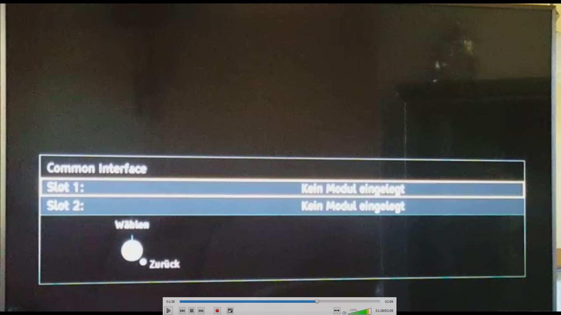

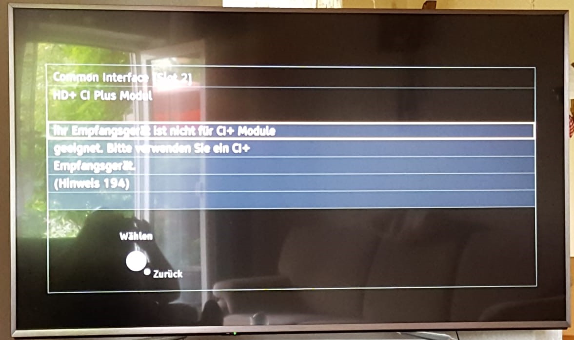

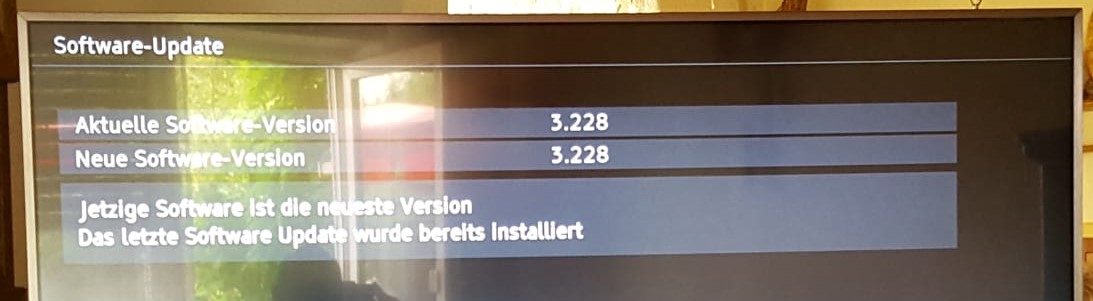

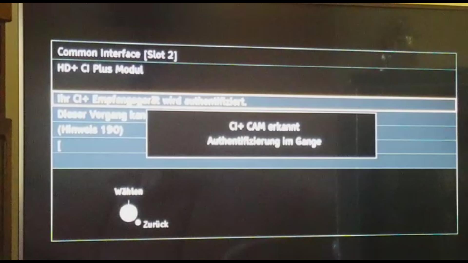

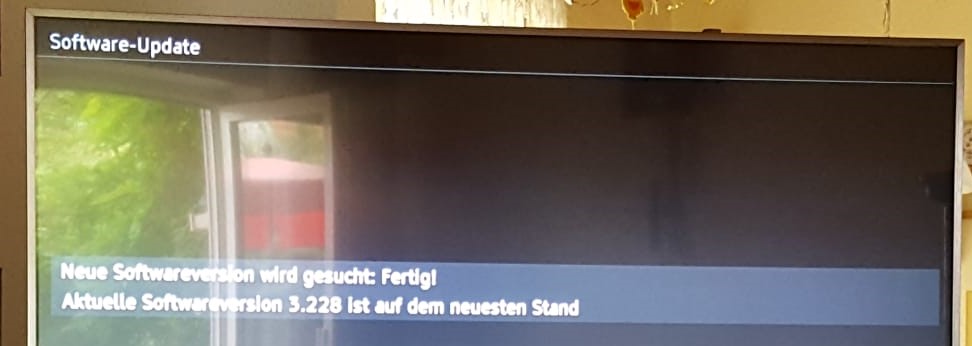

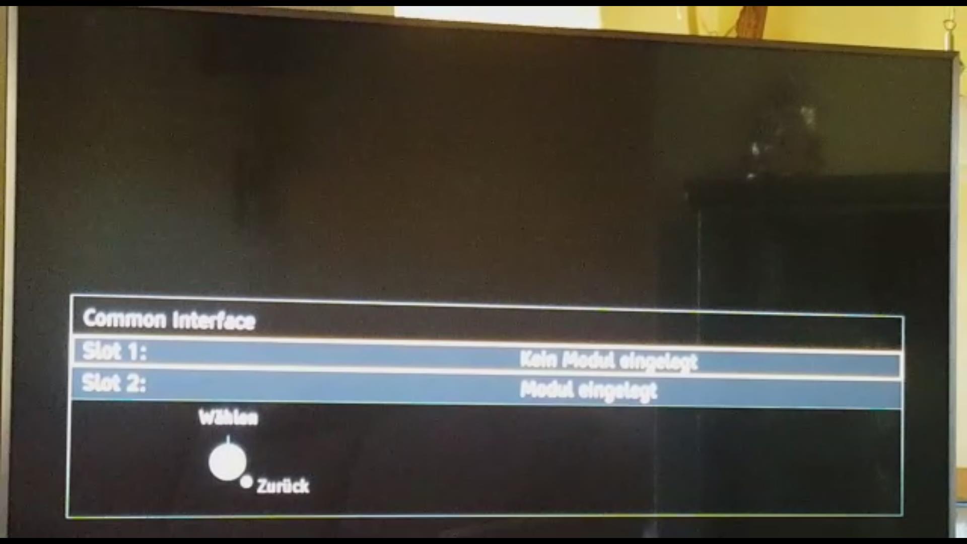

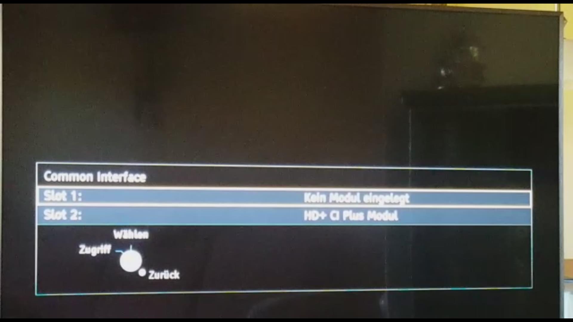

Während ich Fernseh schaute, verschlüsselte mein TV plötzlich alle HD+ Sender (Ich empfange das TV-Signal über Satellit). Daraufhin testete ich die Karte & Modul im zweiten Kartenslot des TV-Geräts, sowie an einem anderen Fernseher (auch Panasonic). Der Test mit dem zweiten Slot war erfolglos, am älteren Gerät jedoch funktionierte es. Anschließend setzte ich den Fernseher auf die Werkseinstellungen zurück, was auch nichts brachte. Also bin ich zum Fachhandel gefahren, in dem ich das Gerät gekauft habe und bekam die Aussage "Kann nur die Software sein. Updaten". Daraufhin startete ich das Softwareupdate mit dem Ergebnis, dass die Software aktuell ist. Als letzes bin ich in das CI-Menu. Dort wurde die Karte erkannt und kurz darauf (vlt. 5 sec. später) wieder abgelehnt bzw nicht mehr erkannt. Ich sende noch Bilder anbei, die alles ein wenig darstellen.

Ne. An meinem älteren Panasonic Gerät und im Laden am Ausstellungsgerät hat sie funktioniert.

Hat leider nichts gebracht. Er initialisiert (Bild: CI-Menu_2) manchmal bis 30%, manchmal aber auch nur fünf Sekunden. Am Ende steht immer der Hinweis 194 (Bild: CI-Menu_5). Desweiteren nur in Slot 2. In Slot 1 passiert gar nichts.
