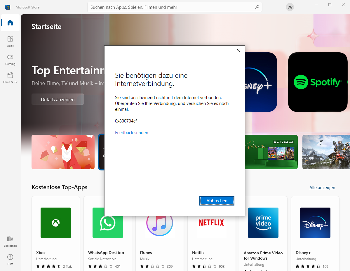

Ja - Internet geht, aber Nein, Teams und Microsoft Store weiterhin "tot".

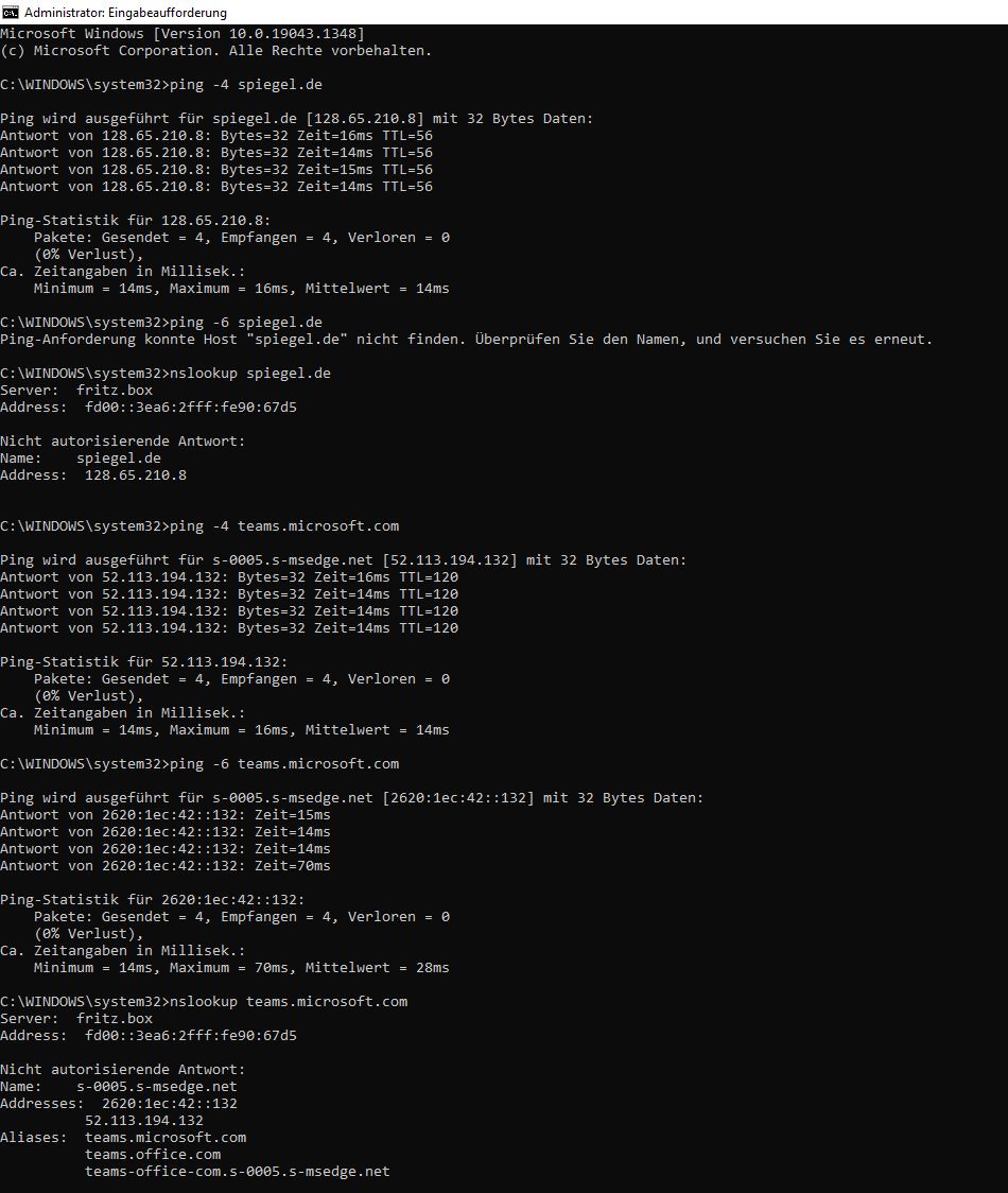

Bitte mal folgendes ausführen und Ausgabe posten:
Code:
ping -4 spiegel.de
ping -6 spiegel.de
nslookup spiegel.de
ping -4 teams.microsoft.com
ping -6 teams.microsoft.com
nslookup teams.microsoft.com

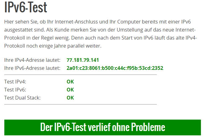

Und dann Screenshot der Ergebnisse von https://www.wieistmeineip.de/ipv6-test/
Reaktionen: Malaclypse17

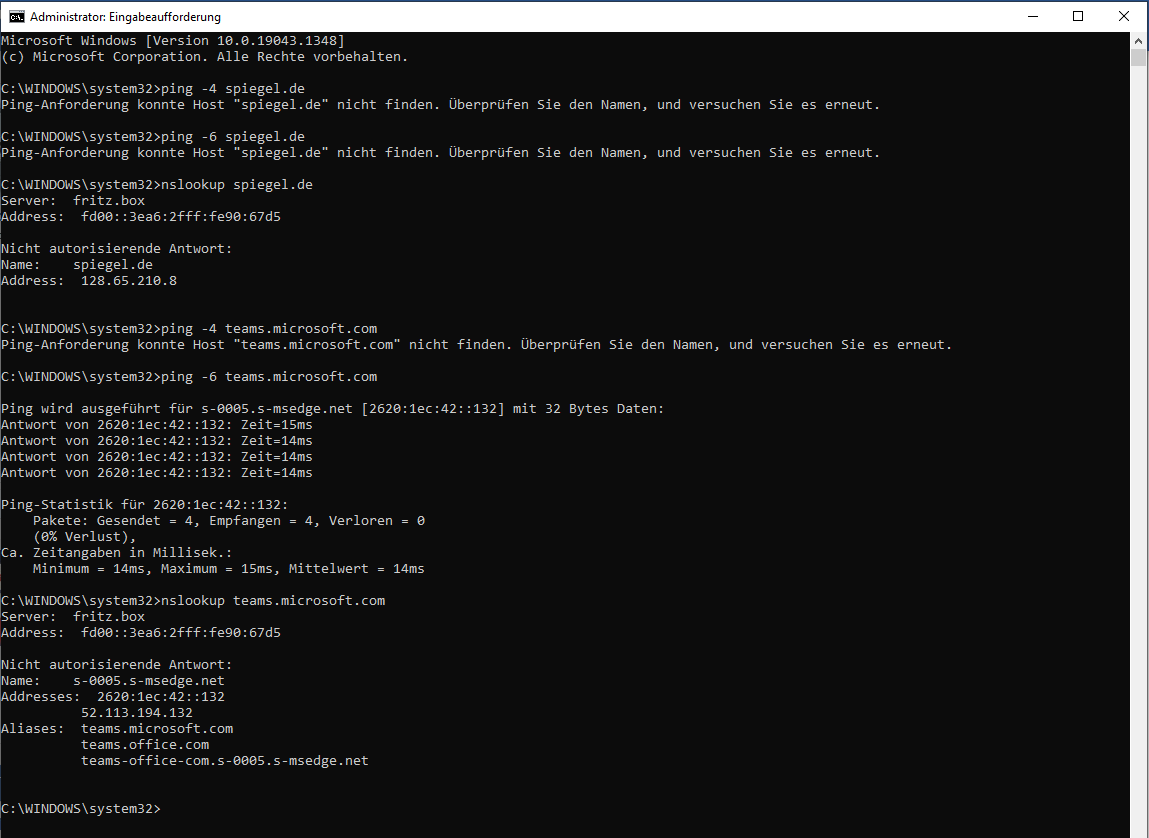

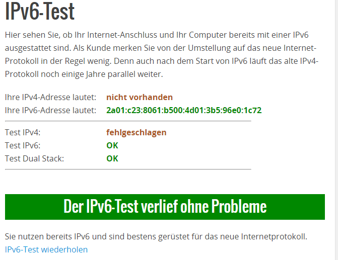

Ja okay, du hast scheinbar keine öffentliche IPv4 Adresse.
Was für Adressen stehen denn in der Fritzbox? Sollte unter Internet > Online Monitor einsehbar sein.
Da sollte neben einer IPv6 auch eine IPv4 Adresse stehen.
Jap, da steht sowohl ne ipv6 als auch ne ipv4-Adresse.

ABER: Microsoft Store, Ubisoft Connect, Teams geht weiterhin nicht.... im Prinzip also alles wie am Anfang. :(
