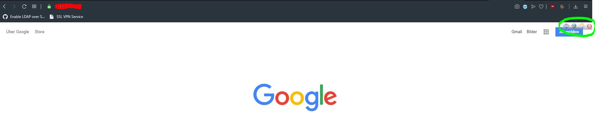

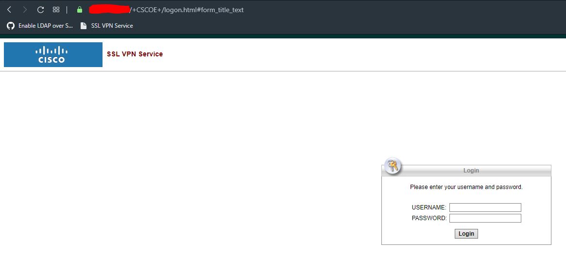

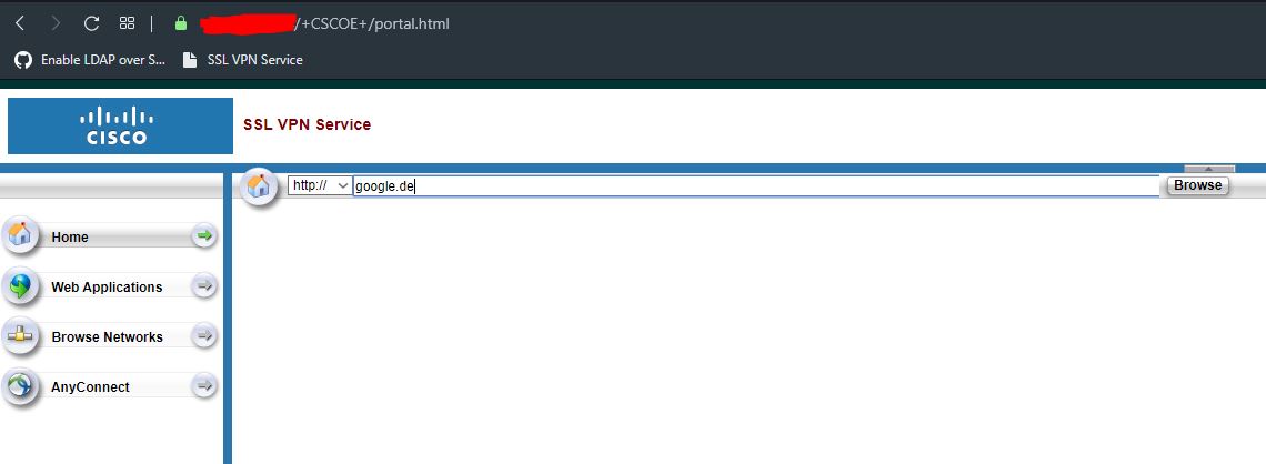

Ich hab mal 2 Screenshots von unserer ASA gemacht, vielleicht versteht man besser was ich meine.
1. ASA öffentlich erreichbar - Login (Bild 1)
2. Portal mit "eingebautem Browser" (Man surft quasi über die ASA und deren Verbindung) (Bild 2 & 3)
