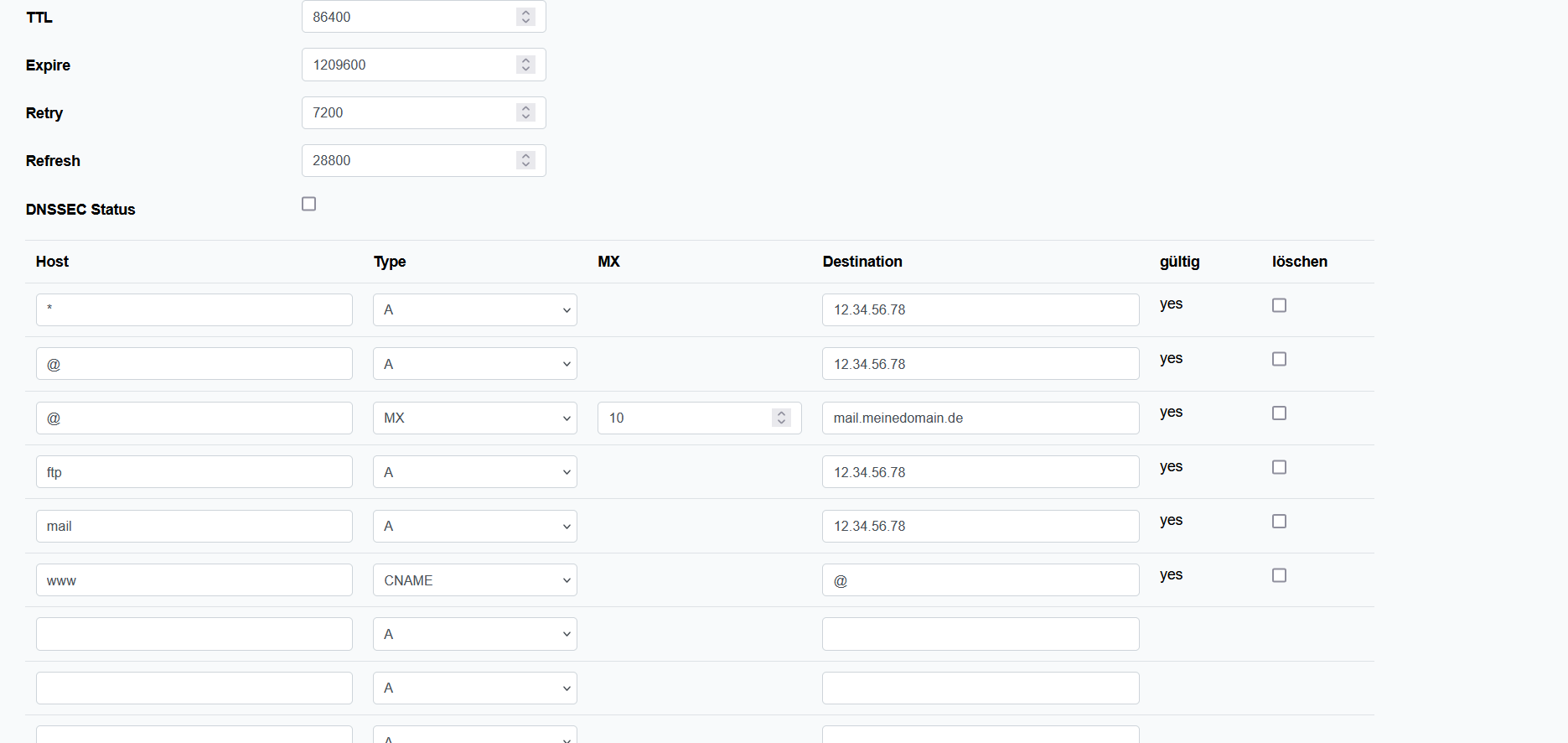

Guten Mittag zusammen,
nachdem ich Probleme mit Lets Enrypt Zertifiakten mit Netcup habe, weil er einfach kein Zertifikat holt und der Netcup Support mir nicht weiterhilft, würde ich gerne die DNS Verwaltung komplett zu Cloudflare migrieren.

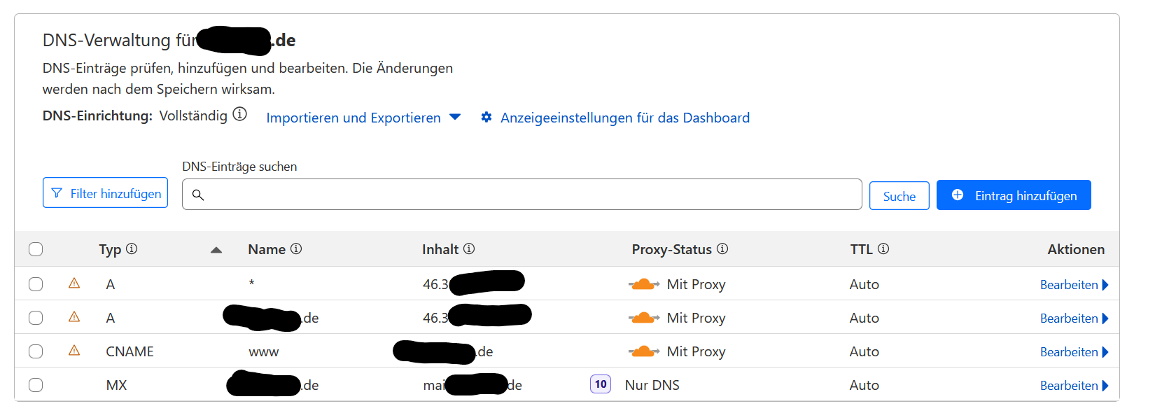

Ich habe mich bei Cloudflare angemeldet und habe meine Domain eingegeben, dann ruft er einige Records ab, aber nicht alle.
Leider finde ich nichts über die Notwendigkeit, ob ich alle ergänzen muss.
Was bedeutet ein * A Record, ich vermute Alle anfragen?
Was bedeutet @ als A Record?
Eine Erklärung oder ob ich das migrieren muss ist mir nicht ganz klar.
Ich habe mal die Domain und IPS (Dürfte eine netcup Server IP sein) anonymisiert. Anbei ein Screenshot:
Bei Cloudflare hat er den ersten Eintrag übernommen.
Weiterhin den Maileintrag MX
CNAME www mit inhalt meinedomain.de
und einen A Record meinedomain.de Inhalt Netcup IP
Mir geht es nur um DNS als Zertifikatsmöglichkeit. Ich betreibe keinerlei Webseite oder ähnliches.
Kann ich das dann so belassen oder muss ich noch etwas hinzufügen?
Die DNS Server gibt mir dann Cloudflare die muss ich dann bei Netcup anpassen, soweit weiß ich schon.
Weiterhin ist die Frage ob ich bei Cloudflare für die Einträge ausgeschlossen den MX Eintrag den Cloudflare Proxy nutzen sollte, soweit ich das verstehe macht das nur bei Webseiten Sinn?
Ich würde mcih freuen, wenn mir jemand weiterhelfen kann. Vielleicht hat der ein oder andere ja schon zu Cloudflare die DNS Verwaltung migriert?

"Ich habe mich bei Cloudflare angemeldet und habe meine Domain eingegeben, dann ruft er einige Records ab, aber nicht alle."
Ja welche fehlen dir denn?
Wenn du keine Webseiten hostest, brauchst du nur MX und ggf. noch TXT und CNAME Einträge die dein Mailprovider vorgibt um E-Mail-Spoofing zu verhindern (und deinen A Record für deine Mail Subdomain)
Cloudflare Proxy natürlich für MX deaktivieren.
(PS: Das gute bei Cloudflare ist, Zertifikate kann man mit Letsencrypt dann auch via DNS Challenge generieren, selbst in geschlossenen Umgebungenen ohne Port 443/80 zu öffnen)
Habe nochmal ein Screenshot zum besseren Verständnis angehängt.
Steht alles auch im Netcup Wiki:
https://helpcenter.netcup.com/de/wiki/domain/dns-einstellungen#dns-einträge-bearbeiten
Und welche DNS Records du genau brauchst, wirst du nur selber wissen, da wir deine Anwendungen gar nicht kennen. Kannst ja mal genau erläutern was du vorhast.
PS: Habe keinerlei LE Probleme bei Netcup. Sowohl http als auch dns challenge funzen. :)

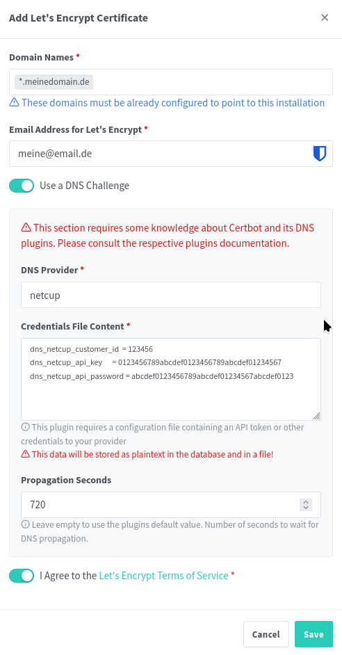

Hmm das klappt leider nicht laufe da immer in einen Fehler:
https://www.computerbase.de/forum/threads/wie-bekomme-ich-ein-wildcard-subdomain-zertifikat.2228995/
Wie gesagt geht es mit intern.meinedomain.de wenn ich ein A Record setze.
Ich hatte jetzt gestern nochmal alle Records gelöscht und eben gerade einmal
*.Meinedomain.de versucht da bekomme ich folgenden Fehler:
CommandError: nginx: [emerg] cannot load certificate "/etc/letsencrypt/live/npm-8/fullchain.pem": BIO_new_file() failed (SSL: error:80000002:system library::No such file or directory:calling fopen(/etc/letsencrypt/live/npm-8/fullchain.pem, r) error:10000080:BIO routines::no such file)
nginx: configuration file /etc/nginx/nginx.conf test failed
at /app/lib/utils.js:16:13
at ChildProcess.exithandler (node:child_process:430:5)
at ChildProcess.emit (node:events:518:28)
at maybeClose (node:internal/child_process:1104:16)
at ChildProcess._handle.onexit (node:internal/child_process:304:5)
für intern.meinedomain.de auch den gleichen Fehler
Bevor ich den Beitrag abgeschickt habe, habe ich einfahc den Container nochmal frisch deployed.
Jetzt bekomme ich diesen Fehler:
CommandError: Saving debug log to /tmp/letsencrypt-log/letsencrypt.log
Some challenges have failed.
Ask for help or search for solutions at https://community.letsencrypt.org. See the logfile /tmp/letsencrypt-log/letsencrypt.log or re-run Certbot with -v for more details.
Leider bekomme ich über die suche nach .log nicht die oben aufgeführte Log Datei angezeigt :(
Ich kann diese nicht finden hmm
SpartanerTom schrieb:
Ich bin gerade dabei es bei mir zu reproduzieren. Ich erinnere mich daran dass es damals ein Problem damit gab, dass die Netcup Propagationszeiten >10min sind und das NPM webinterface in ein Timeout läuft, selbst wenn certbot im Hintergrund weiter macht.
Da hatte ich Probleme bei Home Assistant da hatte ich dann 900 Sekunden eingetragen dann ging es da.
Ich hatte das auch mal beim NPM da hatte es glaube ich nciht geholfen aber ich versuche es gerade nochmal vielleicht liegt es tatsächlich daran :(
Vielleicht hatte ich damals einen anderen Fehler und hatte gedacht ich lass die Zeit mal wieder weg. Mal schauen ich habe es gerade nochmal angeschubst.
Die Netcup DNS Zonen refreshen nur alle 10 Minuten. Mit einer Wait time von 600 Sekunden klappt es bei mir anstandslos. Inwiefern man das dem NPM mitgeben kann, weiß ich nicht, ich nutze dedizierte Clients dafür.

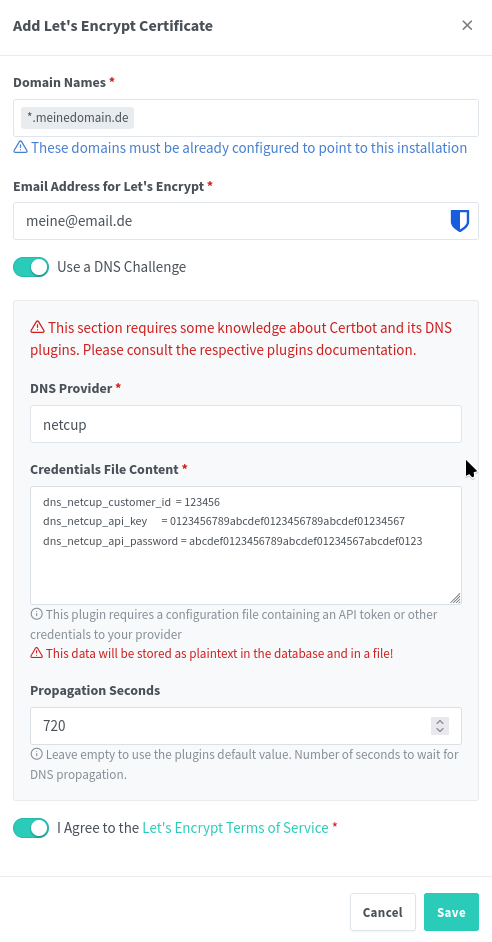

Also ich kann nochmal bestätigen, dass es mit NPM und der Netcup API läuft. Man muss nur >600s Propagationszeit angeben, damit es funktioniert (ich hab 720s gerade getestet).
Auszug aus dem certbot log via Docker:
Code:
Waiting 720 seconds for DNS changes to propagate
Successfully received certificate.
Certificate is saved at: /etc/letsencrypt/live/npm-14/fullchain.pem
Key is saved at:         /etc/letsencrypt/live/npm-14/privkey.pem
This certificate expires on 2025-05-07.
These files will be updated when the certificate renews.
NEXT STEPS:
Falls das NPM Webinterface in ein Timeout läuft, kann man das ignorieren. Wenn man auf Nummer sicher gehen will schaut man den Log vom Docker Container an. Oder man wartet einfach mit einem Heißgetränk der Wahl die Zeit geduldig ab.
Was man an anderer Stelle natürlich auch überprüfen kann ist, ob das certbot Skript mittels netcup API den ACME .txt DNS Eintrag schon erstellt hat. Das kann man ja im Netcup Webinterface einsehen.
Reaktionen: Don-DCH und Der Lord
Propagation Seconds
das kann ich mitgeben und hatte ich auf 900 Sekunden gestellt leider erfolglos :(

Das ist ein guter Punkt ich habe gerade mal über Dockge nachgeschaut da sagt das LOG:
nginx-proxy-manager | Waiting 900 seconds for DNS changes to propagate
nginx-proxy-manager | Successfully received certificate.
nginx-proxy-manager | Certificate is saved at: /etc/letsencrypt/live/npm-2/fullchain.pem
nginx-proxy-manager | Key is saved at: /etc/letsencrypt/live/npm-2/privkey.pem
nginx-proxy-manager | This certificate expires on 2025-05-07.
nginx-proxy-manager | These files will be updated when the certificate renews.
Wenn ich das Fenster wegklicke sagt er aber Status inaktiv beim Zertifikat.
hast du das auch?
Neuer Versuch mit *..intern.meinedomain.de mit 720 sekunden vielleicht haben ihm die 900 Sekunden nicht geschmeckt.
Reaktionen: gaym0r
Kleiner Tipp am Rande: LE hat Rate Limits. Teste es nicht zu oft mit deiner Hauptdomain oder nutze solange die Staging/Testserver von LE.
Reaktionen: Don-DCH
hast du das auch?
Ja ist klar. Du hast das Zertifikat zu dem Zeitpunkt ja auch noch keiner Domain/Host im NPM zugewiesen. Da heißt nur dass es noch nicht verwendet wird.

Endlich jetzt ist es ohne Fehler durchgelaufen.
720 Sekunden habe ich jetzt auch eingetragen, damit gab es keinerlei Fehler.
Krass das Netcup da so empfindlich ist.
Vielen herzlichen Dank euch für eure Hilfe!
Somit hat sich das ganze mit Cloudflare erledigt, umso besser.#Ich gebe euch recht, noch ein Dienst mehr muss nicht sein.
Das es so genau auf die Konfig ankommt war mir nicht bewusst.
Vorallem bei Home Assistant ging es mit 900 Sekunden naja sehr komisch.
In jedem Falle klappt jetzt alles und das, wenn man genau weiß wie garnicht kompliziert.
Nochmals vielen herzlichen Dank euch!
Naja empfindlich ist nicht das richtige Wort. Ist halt eine Einstellung ihrer Namensserver.
