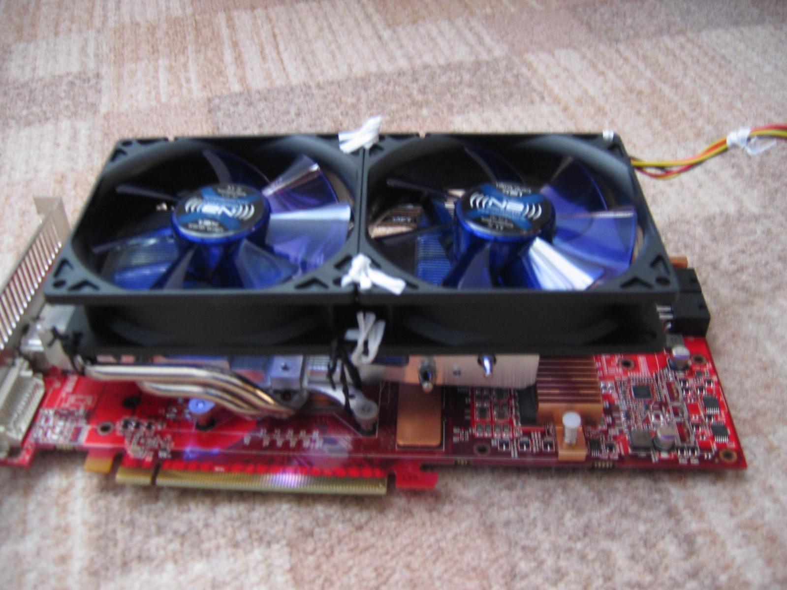

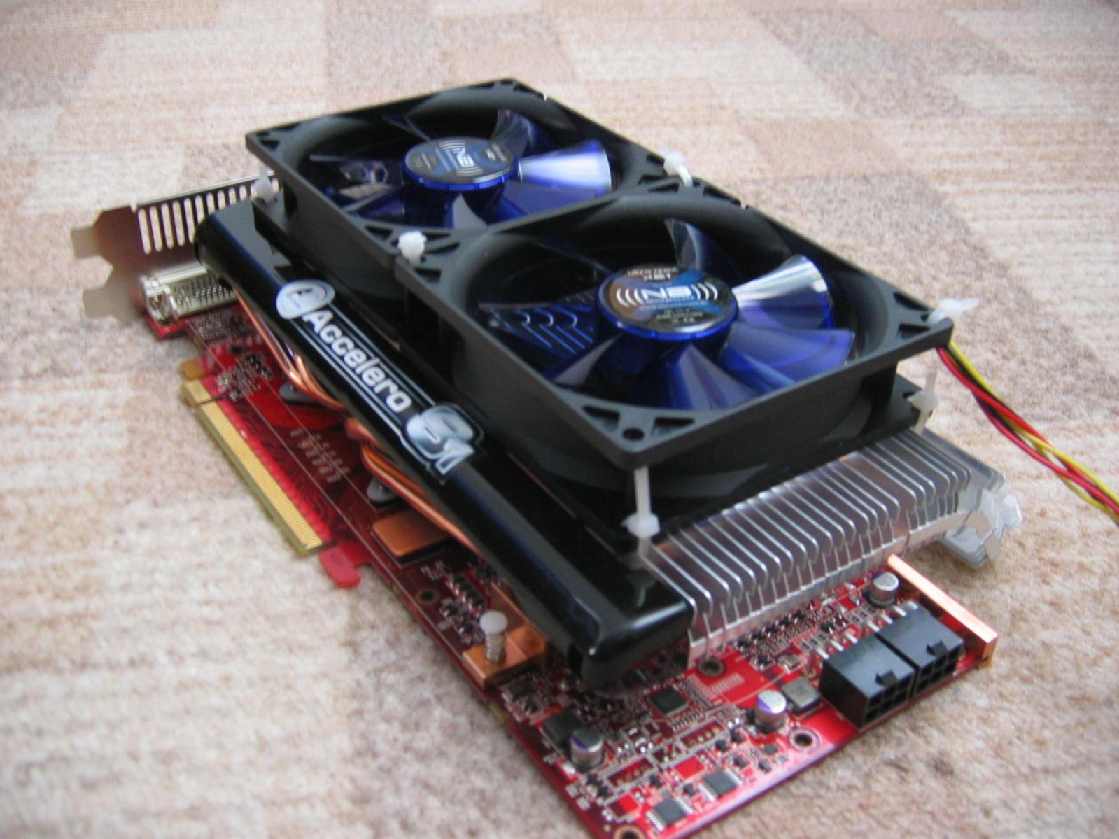

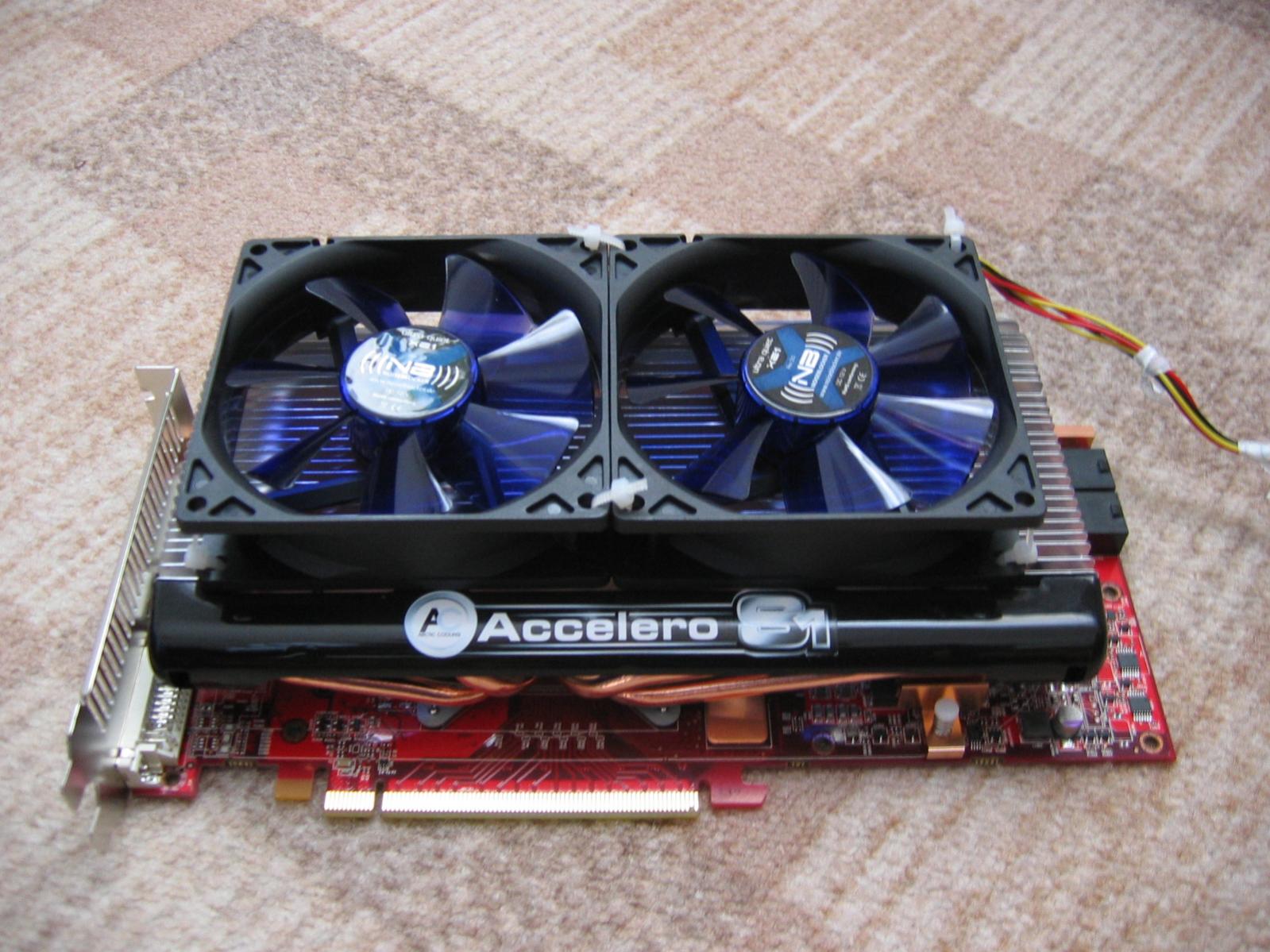

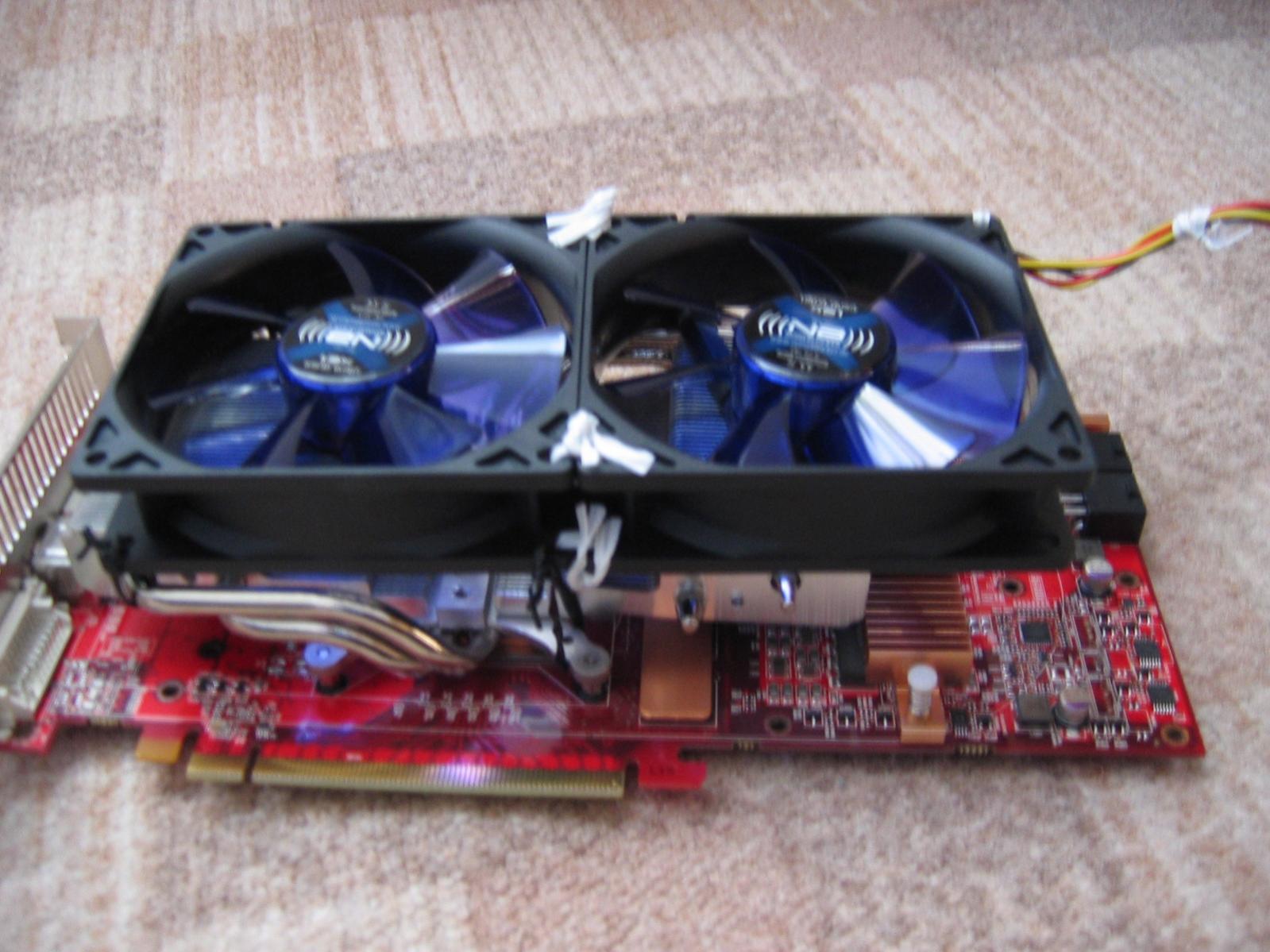

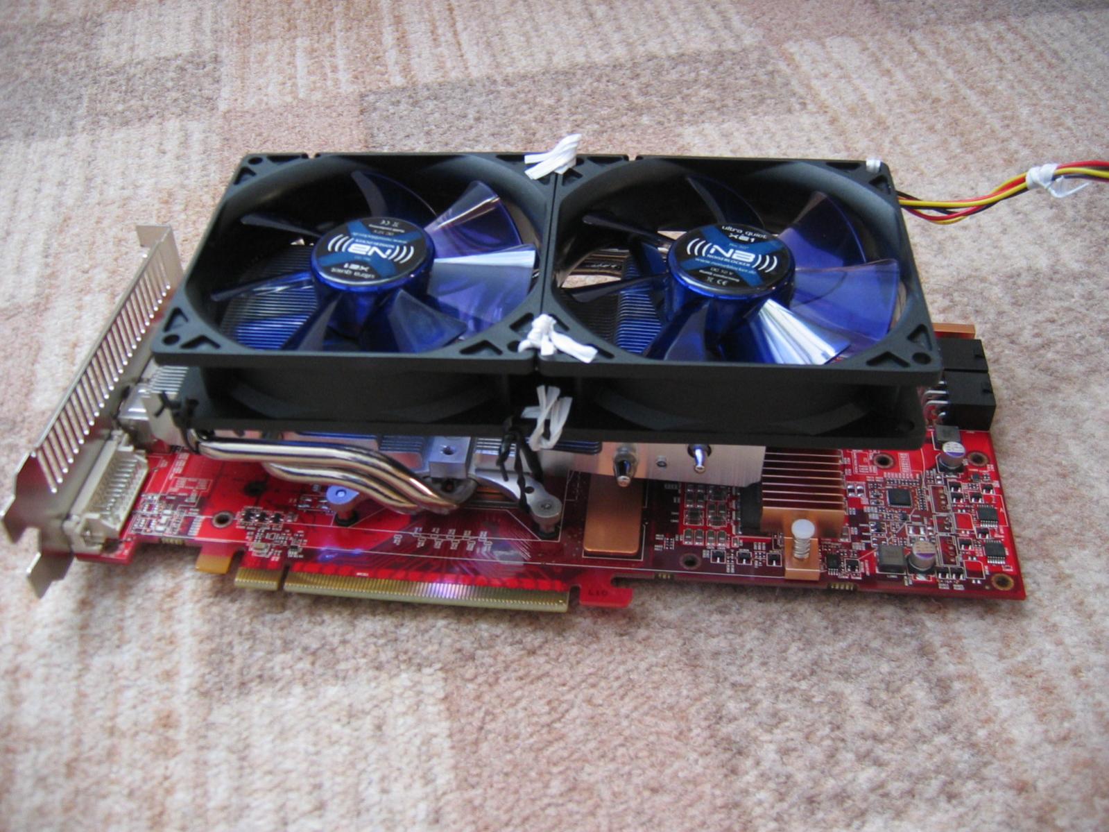

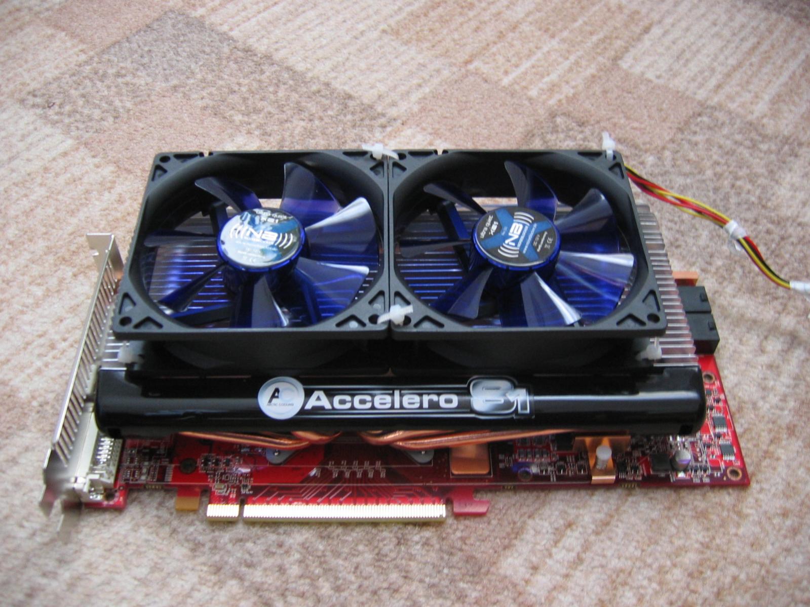

Anbei 2 Varianten der Club3D 4870 OC 512MB
1. Variante hatte ich originallüfter runter (nur 1 Schraube) Abdeckung ab und 2x 92mm Noise drauf.
2. Die bessere, weil vornehmere Variante ala "Edel-Grafikkarten", :D Kühler weg und S1Rev2 mit den 2x 92mm Noise.
Die Lüfter steuere ich über manuelle Lüftersteuerung. (zwischen 800 und 1200 U/min) da höhrt man sie nicht raus und die Kühlung ist ausreichend. Habe die Karte schon mal passiv laufen lassen, da sind die Temps 15 - 20°C höher. Um ganz sicher zu sein laß ich halt die Lüfter etwas laufen.
Temps bei beiden Varianten: GPU 40°C idle ca60°C last
SpaWas nie über 70°C.
Meine Karte ist vom Juni 2008 und da sins die SpaWas unter dem Kühler.
:cool_alt:

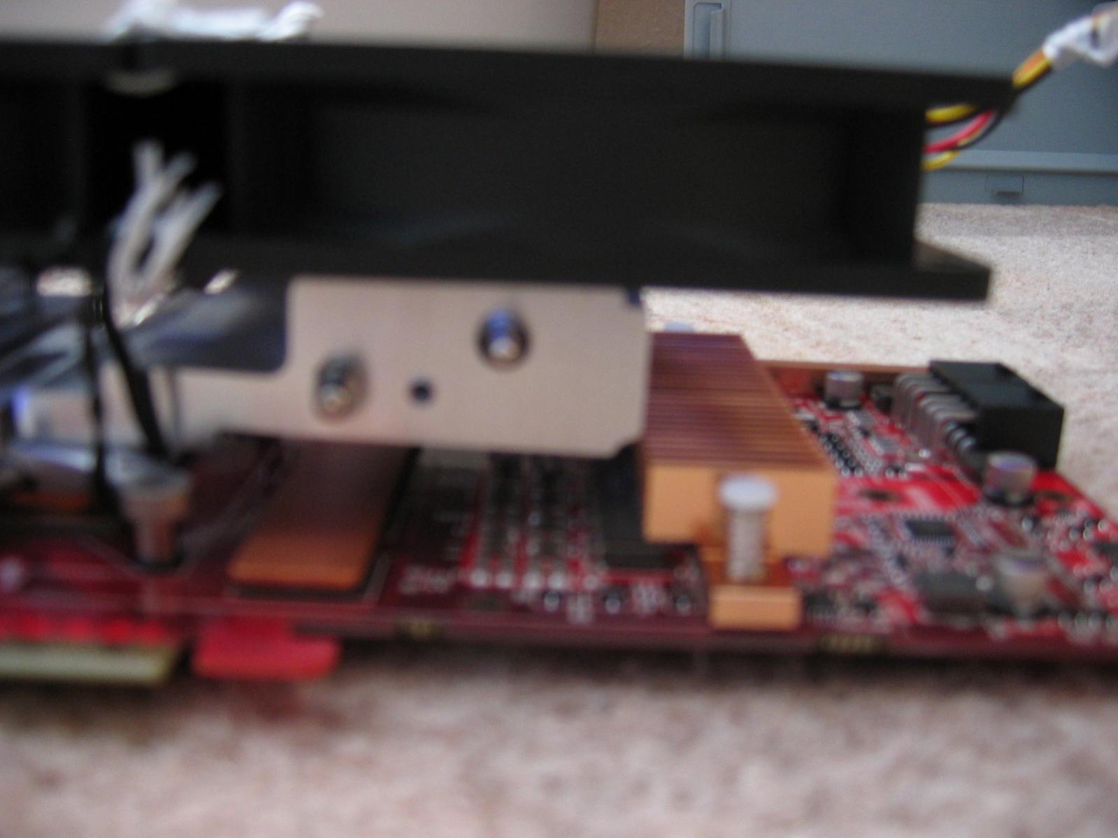

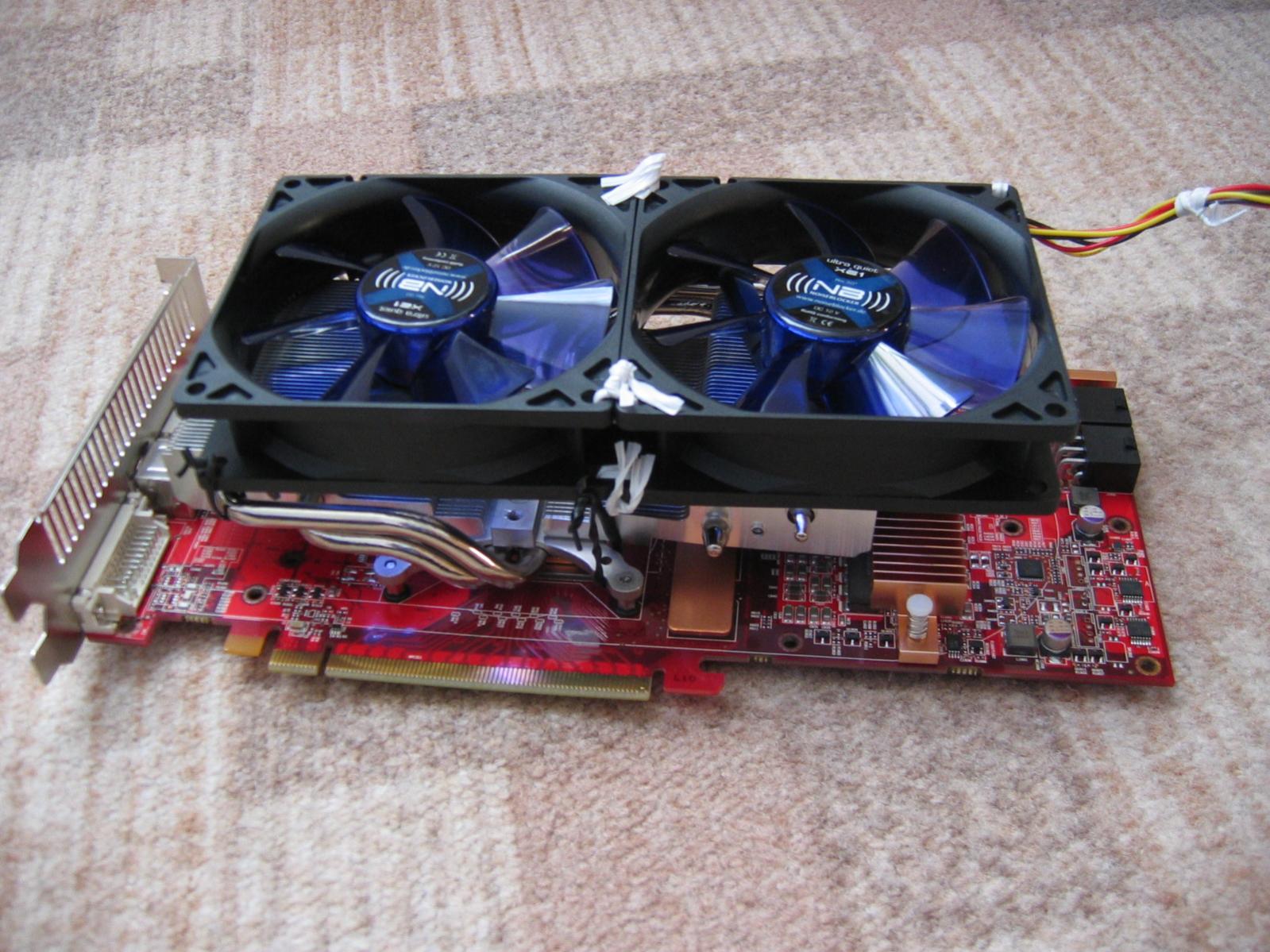

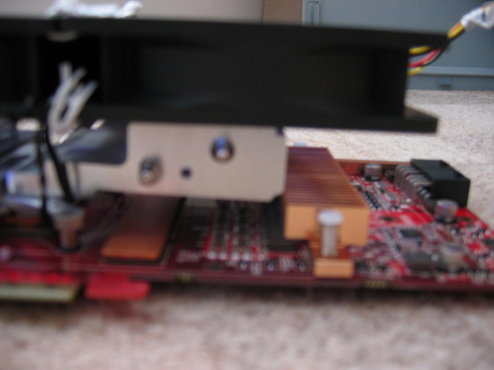

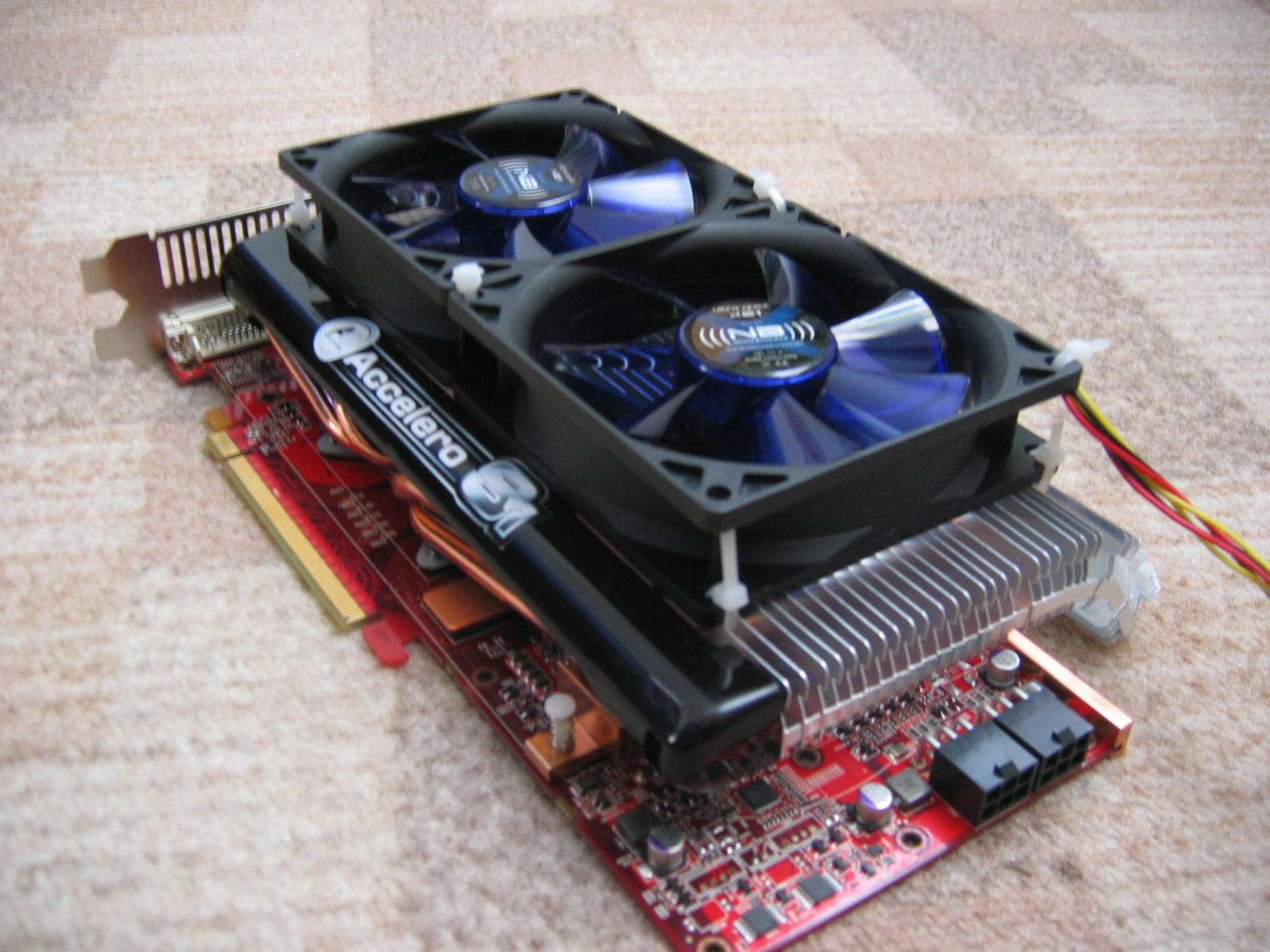

Hab es jetzt auf die schnelle gemacht. Hoffe es hilft Dit weiter. Das sind jetzt 2x100mm. Die Temps sind bei mir so wie sie "Gohrbi" gepostet hat.
ja gut danke...
ich habe aber nun leider die version erwischt, bei der die spawas viel weiter hinten an der karte sind...
das heisst, der hintere lüfter muss praktisch fast ein 120 er sein, damit der bis dahin reicht, ihr versteht?
mal sehen, ob das klappt.....
Wieso viel weiter hinten??
Bei meiner Karte hört der Kühlkörper auf und drunter fängt der SpaWa Kühlkörper an oder nicht?
Auf meinen Bildern (oben) reichen die 92mm Lüfter bis zu der Linie bei den Netzsteckern.
Also der 2. Lüfter genau über den SpaWas.

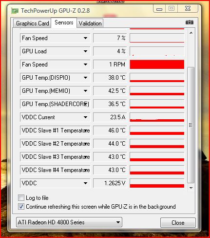

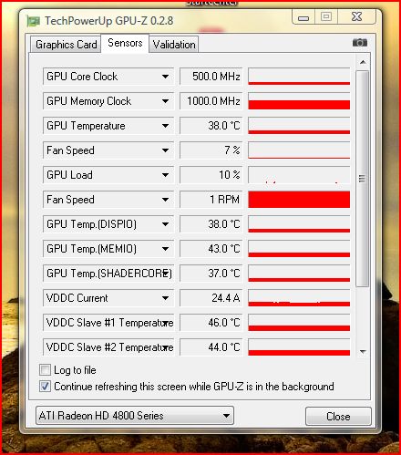

ok hab jetzt den neuen treiber geladen wo man manuell regeln kann
jetzt nur noch 42° heiß bei 30% lüftergeschwindigkeit
