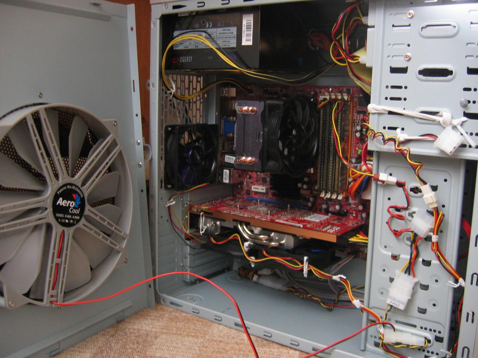

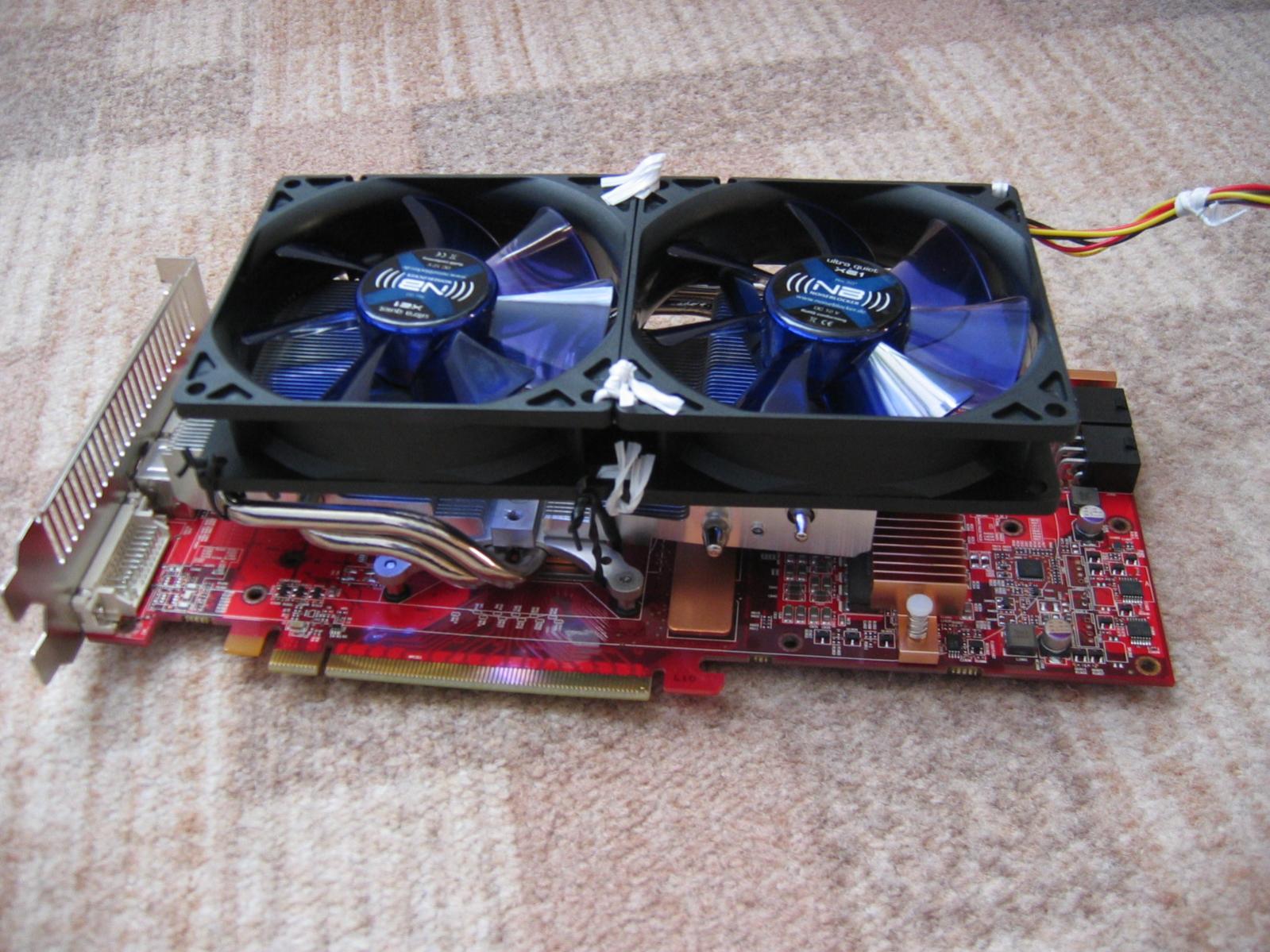

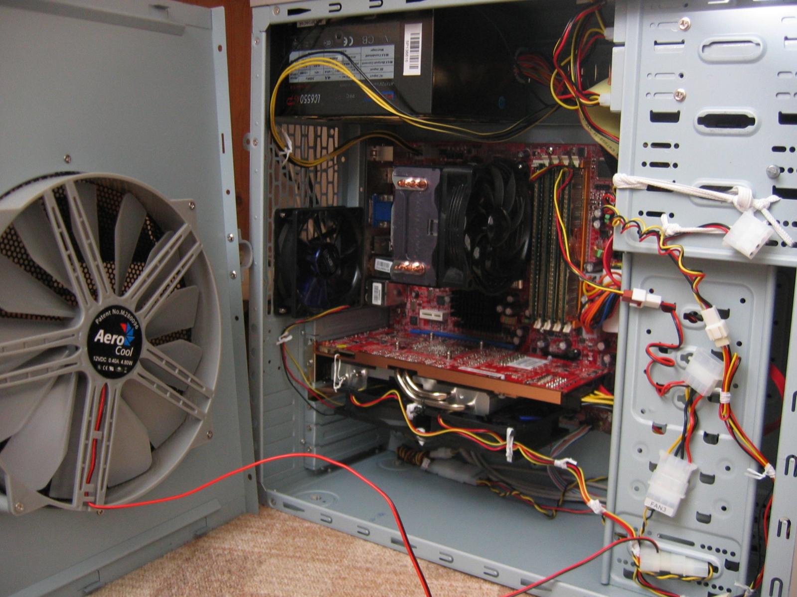

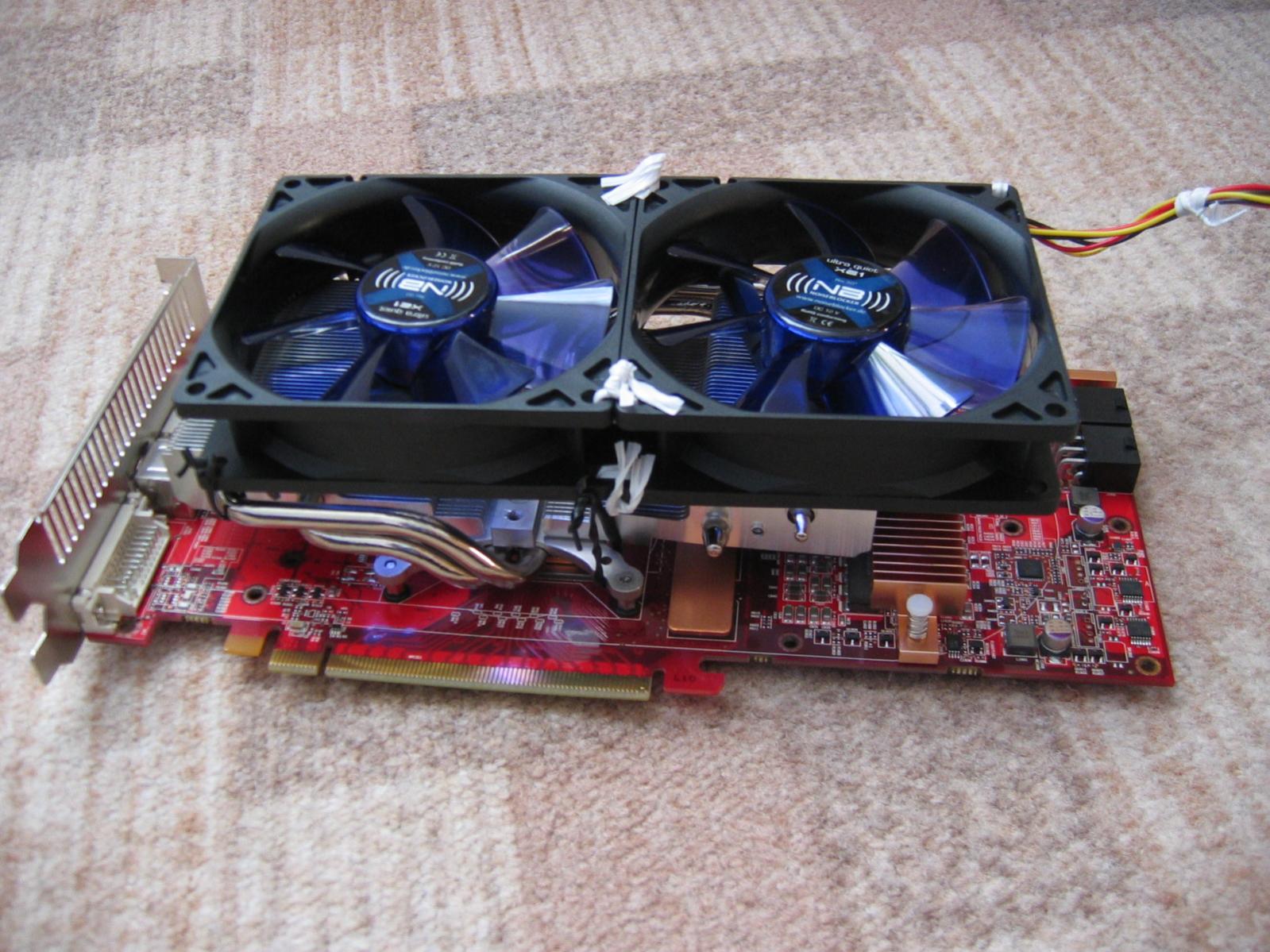

Ich habe nun erfolgreich die Club3D 4870 OC mit der Kühlvariante von @grobjo
am laufen. Die SpaWas, welche sind das? Die kleinen Töpfchen, oder sind die unter dem gerippten Kühlkörper?

AW: ATI 4850\4870 @Alternative
@Commander Alex
super, dann brauche ich mir da ja keine Gedanken machen. Ich denke, dass da genug Kühlung hinkommt.

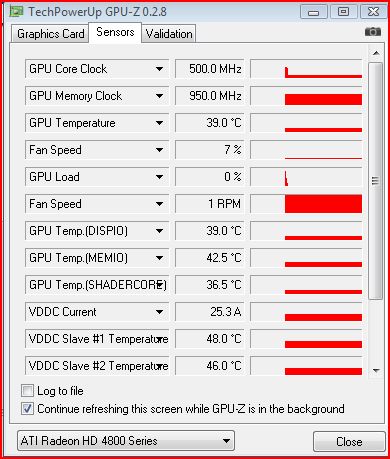

@gohrbi:
so lange bei dir alle SLAVE Temperaturen im Idle und unter Last gleich sind, vollkommen in Ordnung!

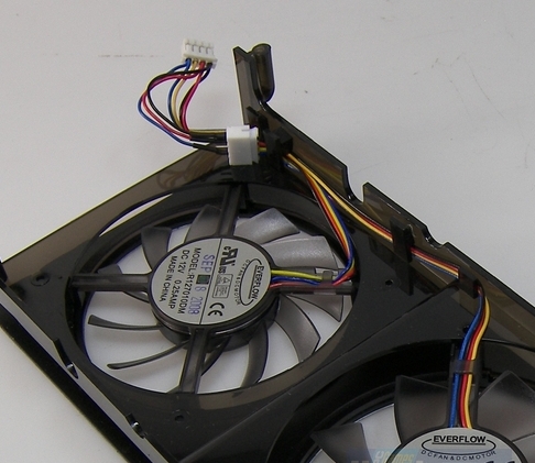

@Commander Alex
wenn ich mir die Bilder aus dem Test ansehe, dann hat der kleine Lüfter nur 2 Kabel.
Man sieht den Anschluß neben den beiden 6pin. Dann heißt doch 2 Drähte -->> keine Regelung oder? Es steht doch auch unter der Abb. "unlike".
@ Commander Alex
Jo, die haben die Bilder vermischt. Einmal sieht man den 2Draht und das andere Bild zeigt mehrere von 1.+2. Lüfter. Man soll eben erst alles sich reinziehen.
The new fan on HD 4870 GS 1024MB has RPM regulation, unlike the small fan on HD 4870 GS 512MB.
Da stehts drin.:(
