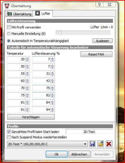

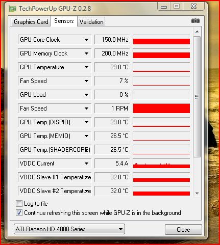

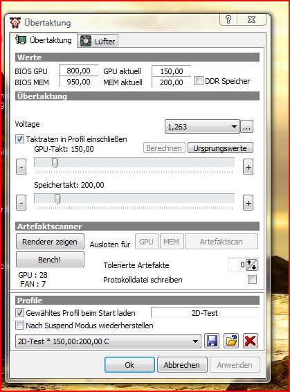

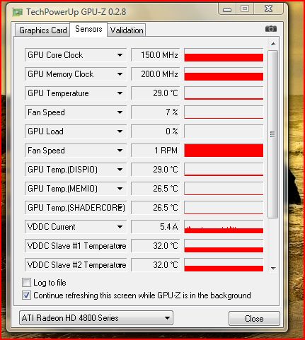

Hi, ich habe zwar die 4870 OC, aber mir erscheinen die Temps sehr hoch.
Versuche doch mal nur den Treiber Cat 8.10 zu laden und zur Steuerung das ATI Tray Tool zu nutzen. Wichtig den CCC deinstallieren. Da kannst du sehr viel einstellen für 2D und 3D und Temps speziell Lüfterdrehzahl.
