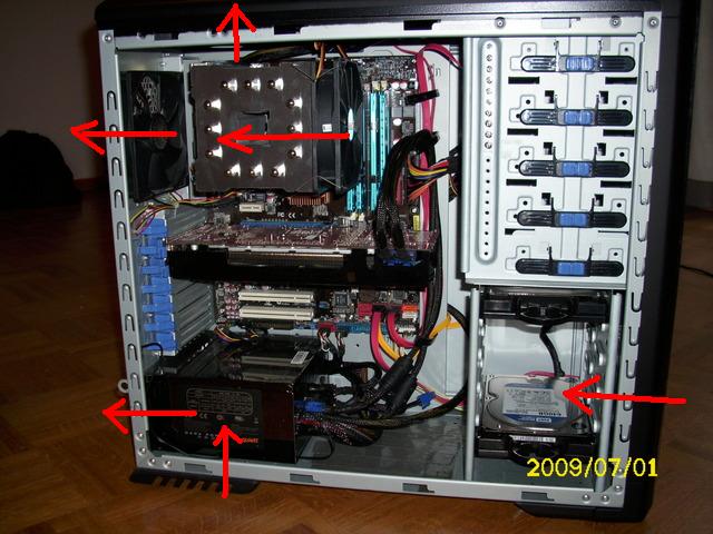

Hi leute
ich hab das cm-690 und möchte es gerne leiser bekommen
wusste nicht ob ich in gehäuse oder kühlung schreiben soll aber da es ja das gehäuse betrifft frag ich mal hier
wie und wo habt ihr lüfter eingebaut und was sollte ich noch machen um es möglichst leise zu bekommen?
hab überall 120er eingebaut (auch auf der graka obwohl die noch nicht auf dem bild sind)
danke an alle die helfen :)
edit:
die gehäuselüfter sind die die von anfang an drinne waren
auf dem cpu -->Slip Stream 1200rpm
auf der graka --> Be Quiet! SilentWings ~1500 rpm
Was ist den aktuell lauteste, mal geschaut ob evtl. die HDD so laut ist die ist auch nicht so leise.
Ansonsten würde ich vorerstmal versuchen die Gehäuseläufter alle auf 7V laufen zu lassen das sollte schonmal eine Menge bringen ohne das du gleich neue Lüfter kaufen musst, die Temps sollten auch noch ok sein.
ich denk mal die lautesten sind die von cm selber also die drinne waren
bekomme heute oder vllt morgen 2 adapter auf 7 v
dazu muss ich mal sehn wie ich meine 2. hdd entkompple (wd blue 640gb die kan ich bei zugriff hören meine f1 320gb nicht)
wenn jmd n tipp hat um die hdd zu entkoppeln währe das auch gut

Ich hab ein identisches Lüftersetup wie du es oben in dem Bild eingezeichnet hast. Als Lüfter sind 3 Noiseblocker Blacknoise im Einsatz. Die Coolermaster-Lüfter sind ziemlich laut, die solltest du entweder tauschen oder die Lüfterspannung herabsenken.
Zwei Festplatten hab ich Sharkoon Vibe-Fixxer verbaut.
Grüße
von unten selbst an den rahmen kann man nen lüfter dran machen
habe selbst aber den vibe fixer vor einen vorhandenen lüfter im 5,25" schacht eingebaut
ja ich denk mal ich werde die dann noch tauschen und die hdd´s mit dem vibe fixer entkoppeln
dazu noch n lüfter bei den hdds damit die auch kalt bleiben
