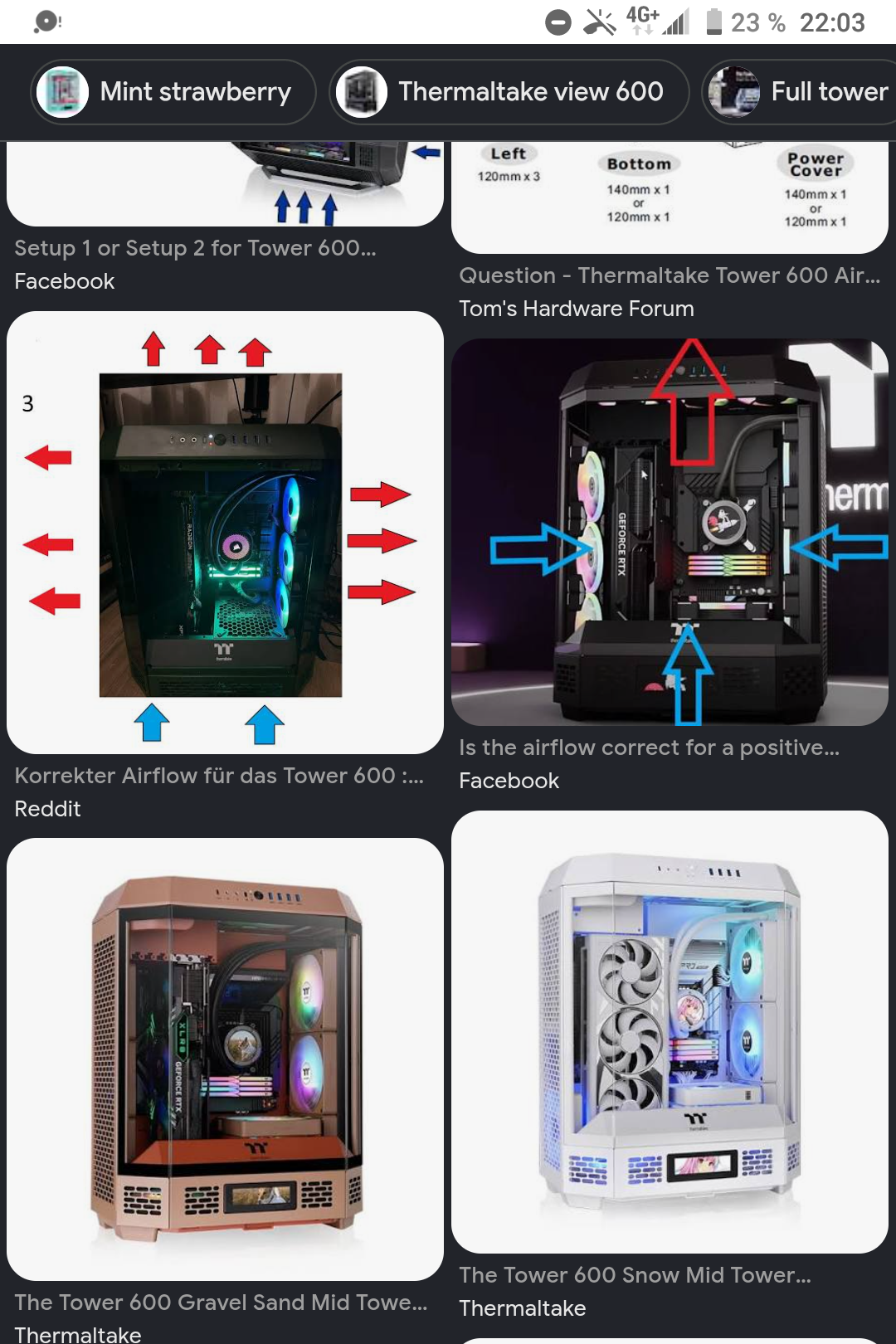

Hi,
Ich Frage für einen bekannten der nicht im Forum aktiv ist und mit meiner Hilfe sein ersten pc zusammenbaut(er ist 56 frührentner durch schwere lungenerkrankung)
Er hat sich jetzt für Bling Bling entschieden und den the Tower 600 geliefert bekommen.
Am Wochenende soll ich mit ihm zusammen alles einbauen (er bekommt paar alte silverstone kühler von mir)
Jetzt rein die Frage zum airflow:
Links+Unten+Rechts ins Gehäuse rein
Oben aus Gehäuse raus
Oder besser;
Links raus unten raus Rechts rein oben Raus
Oder oben rein
Links unten rechts raus
Links, rechts... du meinst vorne und hinten, oder?
Standard bei Gehäusen mit Standardaufbau ist in der Regel vorne und unten rein, hinten und oben raus.
Lässt sich natürlich leichter beantworten, wenn man (zumindest) das Gehäuse kennt. 😉
Hier das case
Links und unten rein, rechts und oben raus. Easy.
So wie hier (das links und unten sind Reverse-Lüfter, die ziehen Luft rein!)
Kompletten Unterdruck-Built würde ich nicht machen, das zieht Staub aus jeder Ritze.
Edit: Falls die Grafikkarte aber um 90° gedreht sein soll (und deshalb kein Platz mehr für Lüfter links ist), dann kann man die rechts an der AiO reinsaugend platzieren für Überdruck, so wie in diesem Built.
