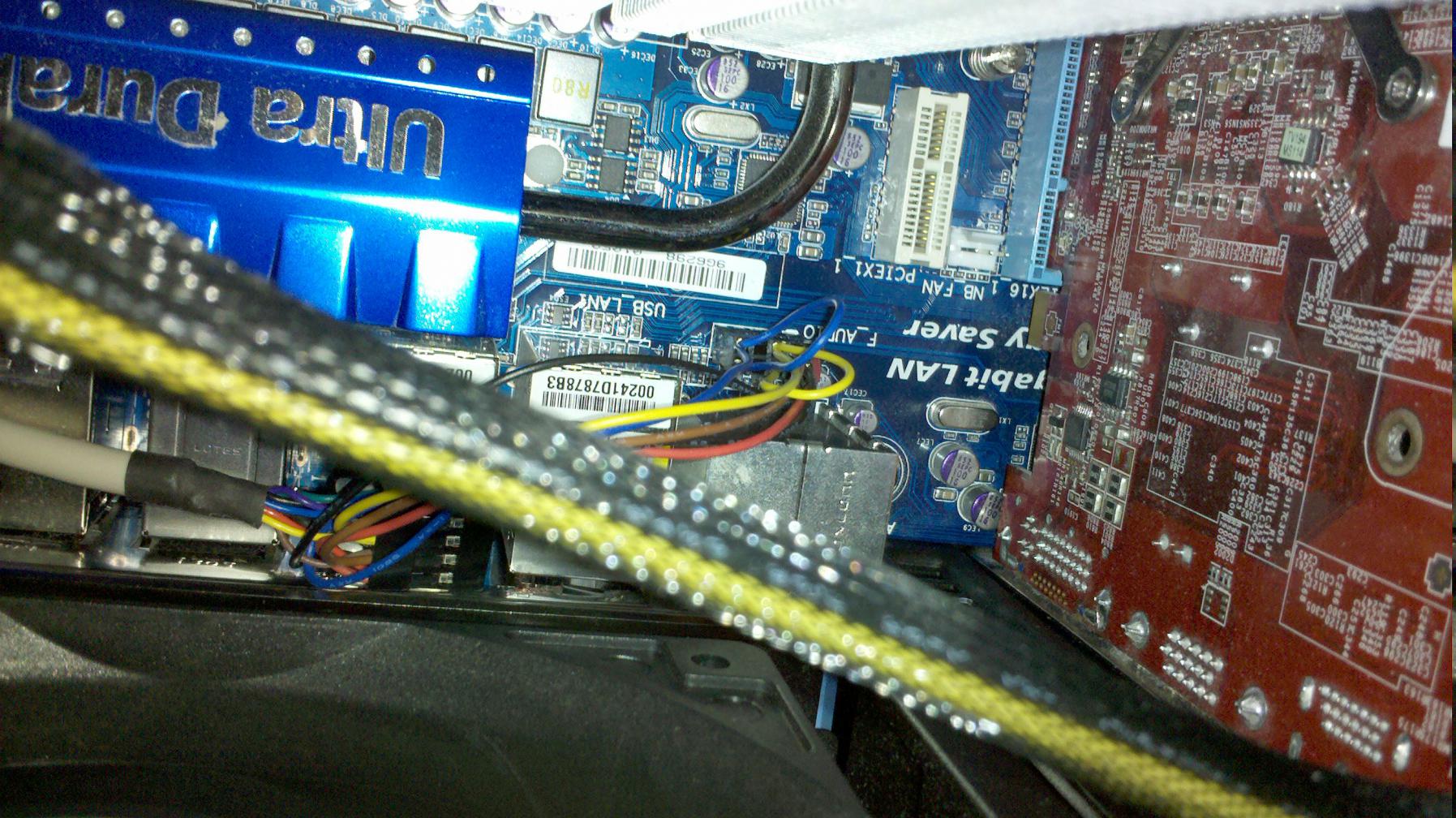

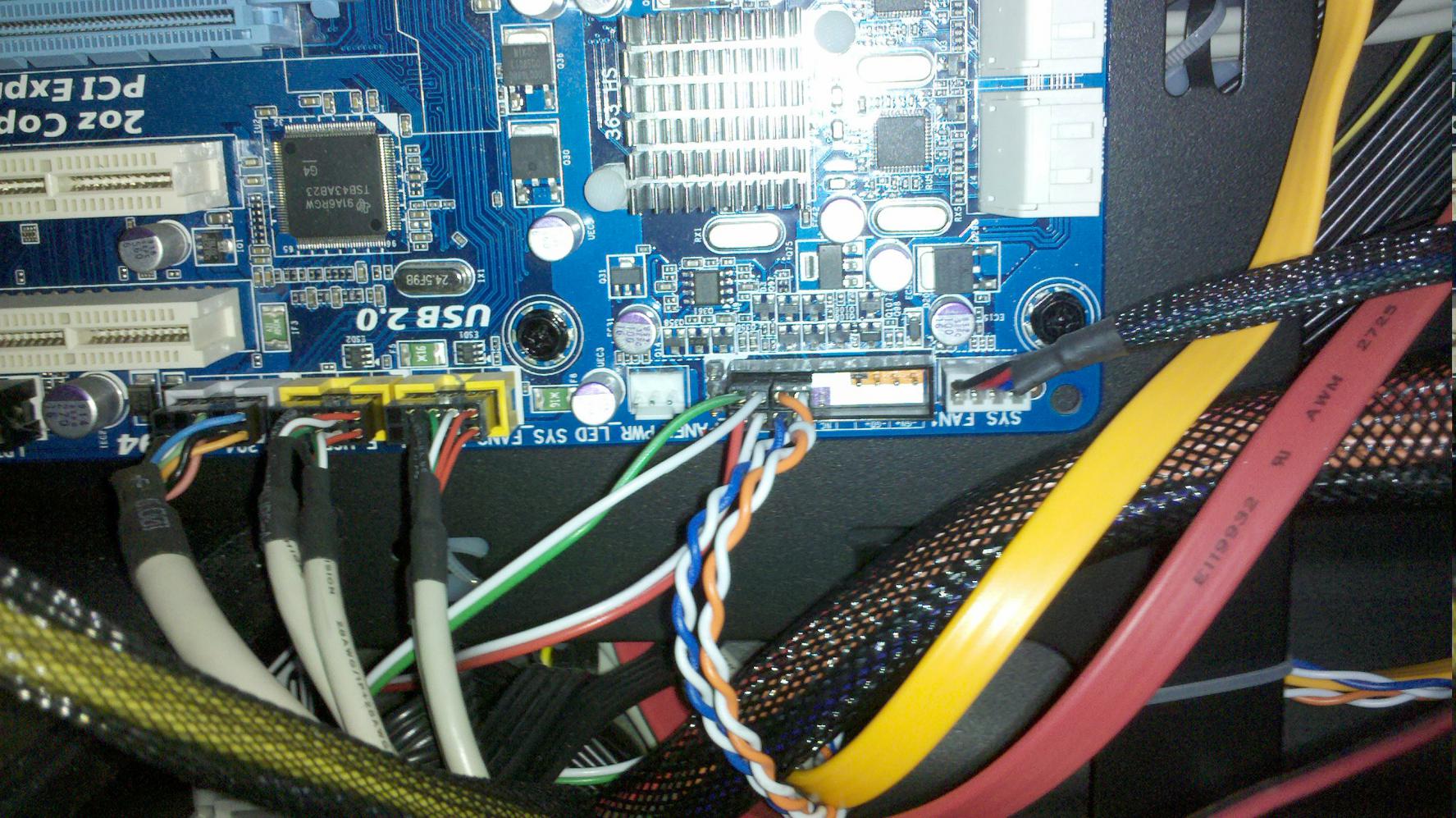

Ich wollte eben mein neu gekauftes Headset an meinem PC anschliessen.
Aber wenn ich vorne an den MicroPhon und Kopfhörer eingang gehe, passiert nichts. Also es ist so, als wenn ich kein Headset drann habe. Ich denke ich habe da was falsch angeschlossen oder vergessen. Könnt ihr mir helfen?
Hier n Paar Fotos:
HIlfE
MfG Jo

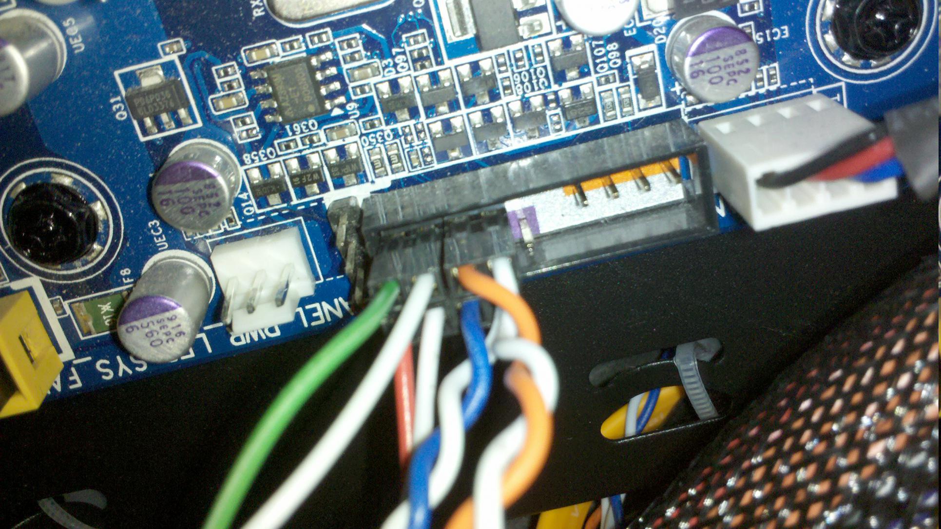

Auf jeden Fall musst du den Audiostecker an dein Board anschließen. Sollte eigentlich beschriftet sein ;)
Das Problem hatte ich auch schon bei meinem Case. Ansonsten kannste versuchen, dich nach der Farbe zu richten.
was ist das denn für ein board? könnte zeigen ob du den sound an die richtigen steckplätze hast
Was ist der Audio stecker?
der hier:?
Angeschlossen habe ich diesen AC... stecker
NICHT den HD Audio
EDIT: Habe ein GA-MA790FXT-UD5P
Auf den ersten Bildern ist der Anschluß für Front-Audio nicht zu sehen.
Scheint mir ein Gigabyte-Board zu sein, da ist der Anschluß oft
hinter den Audio-Anschlüssen am Panel. (grün) so wie in #6.
Hast du die Einstellung im Bios passen zum Anschlußstecker vorgenommen.
AC-Stecker - AC-Einstellung im Bios
HD-Stecker - HD-Einstellung im Bios
Das mit der Zeichnung vom Link verstehe ich nicht. Sry.
Meinst du, das mit den Pins ob die da richtig sind oder wie?
(Bahnhof) :D
Er meint, ob die Steckerbelegung korrekt ist.
Hast du die Bios-Einstellung korrekt.
Nein im BIOS habe ich nichts getan...
Das Board hat einen HD-Audio-Chip,
wenn du den AC-Stecker draufsteckst, dann muss im Bios AC97-Audio eingestellt sein (sofern einstellbar) oder die automatische Erkennung ausgeschalten sein (siehe Beitrag von Tijay), ansonsten nimm doch einfach den HD-Stecker.
