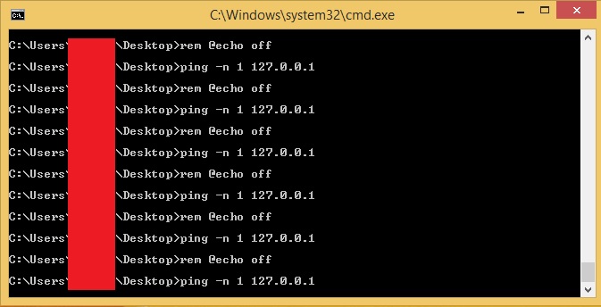

Woran ich das erkenne? ein "rem" vor das "@echo off" geschrieben -> (C:\Windows\System32> ping blablabla) wird immer wieder ausgeführt.

3.) Siehe Post #8
wg dem Bild: Wird der localhost durch google ersetzt, ändert das in der cmd auch nur die IP, mehr nicht.
