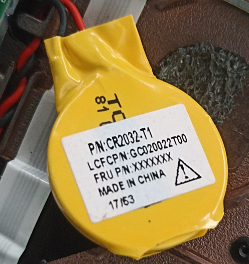

ein Thinkpad L480 geht kurz nach dem Login immer wieder aus und auch wenn ich ins Bios gehe, geht es kurz nach der Passwort Eingabe aus.
Daher will ich jetzt mal die Bios Batterie austauschen, es handelt sich um eine 2032, allerdings mit -T1 am Ende.
Hat das etwas spezielles zu bedeuten oder kann ich einfach eine "normale" 2032 kaufen?
Zb diese: ebay CMOS Lenovo

Das hat aber nichts mit der Bios Batterie zu tun.
Die Batterie ist ja nur für die Einstellungen im Bios zuständig, damit die gespeichert bleiben, wenn das Gerät stromlos ist.

Naja, das ist ne 2032 mit angelötetem Kabel, es geht natürlich auch ne normale 2032, man muss nur die Kabel umlöten. Oder du nimmst die verlinkte von ebay
Würde behaupten das es ne stink normale 2032 is. Dadurch das die kabel aber wahrscheinlich angelötet sind ist es ein Lenovo bauteil und bekommt eben das -T1 am ende. P/N Steht in der regel für Part Number.
Wie bisy schon schreib ist das aber eigentlich nicht verantwortlich dafür das der Lappi einfach ausgeht.
da in der mini plastiktüte nur batterie und 2 kabel stecken kann man da wohl nicht viel falsch machen. Ich würde mal sagen das passt so.

manchmal machen mainboards extrem komische sachen wenn die bios batterie leer ist. kann sein, muss aber nicht.
Ich nehme auch an, dass das Problem nichts mit der CMOS Batterie zu tun hat, aber für knapp 6,-- Euro würde ich das gerne ausschließen.
