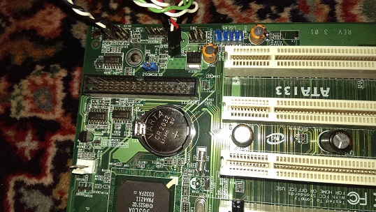

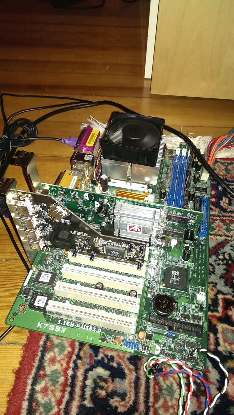

hier nochmal 2 bilder:

NACHTRAG: (jetzt wo ich die Bilder sehe) LEBENSMÜDE ! Folgende Dinge sind dir hoffentlich klar:
- Nicht geerdet
- Hardware liegt auf einem Teppich der selbst statische Ladung aufbaut und dadurch evtl. Funktionen stört oder sogar Beschädigungen verursacht
- Keine weitere Auskunft, Fehlersuche oder sonstiges meinerseits da hier offensichtlich die Grundschule übersprungen wurde
P.S. Eltern haften für ihre Kinder
ja das ist mir schon klar, war sehr provisorisch (an den teppich habe ich nicht gedacht).
