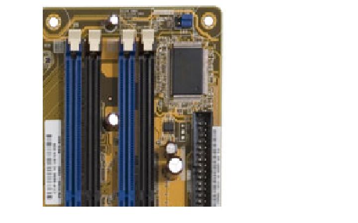

Du meinst die Beschreibung von Dir ist besser als das Bild? Der obere Jumper auf dem Bild muss nach links gesetzt werden, 1 Minute warten, dabei die Taste zum anschalten des Rechners benutzen einige Sekunden gedrückt halten damit sich alles entladen kann, danach den Jumper wieder in die alte Position setzen.
Es steht auf dem Bild drauf,
2-4 CMos Clear, 4 - 6 Default.
Einen Jumper 2-4 oder 1-2 gibt es gar nicht.

Ist denn der Jumper fürs Cmos Clear oberhalb der Ramsteckplätze, habe den Bereich mal etwas vergrössert, damit Du besser siehst wo sie sind. Der obere Jumper wäre fürs Cmos Clear.

Ja das Bild stimmt zu 100 %. Habe doch 2 Jumper. Ich habe bis vor kurzem (nach neuem Wissen) auch noch gar kein CMOS reset durchgeführt gehabt. Und zwar habe ich einen Jumper geändert, der was mit "Recovery"? zu tun hat. Keine Ahnung wofür da die einzelnen Steckplätze gut sind.
Auf jedenfall befinden sich mittlerweile alle vorhandenen Jumper auf der ursprünglichen Position.
Natürlich habe ich mittlerweile auch einen CMOS Clear durchgeführt, ohne Erfolg natürlich (wie zu erwarten).
