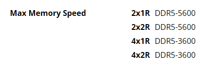

Dass du mit Vollbestückung 6000MT/s laufen lassen konntest darf angezweifelt werden.
Garantiert werden dir lediglich 3600MT/s von AMD ... siehe specs von deinem Prozessor.

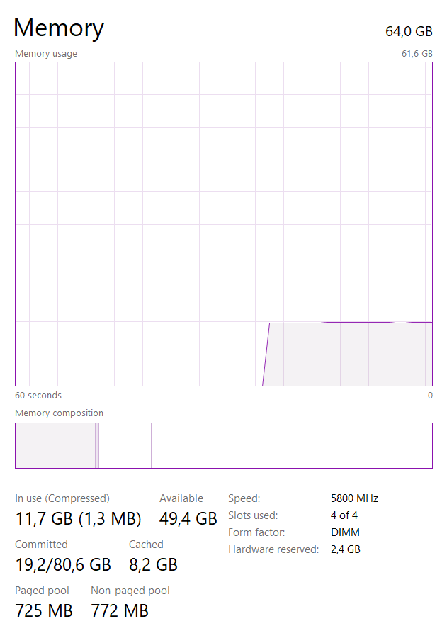

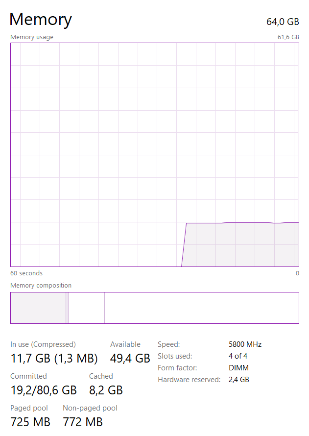

Im Taskmanager als auch im bios stand vor der ganzen Sache 6000MHz, jetzt ist das maximale was mein Pc schafft 5800MHz. Meine frage ist nur ob wer weiß woran es liegen kann, wenn es davor auch problemlos auf 6000MHz lief und jetzt plötzlich sozusagen von heut auf morgen nicht mehr.
Kann es sein das bei den einstellungen "Cpu Core Ratio" oder "Ai overclocking" irgendwas durchgebrannt ist oder dergleichen. Mit den genauen Technischen abläufen kenn ich mich nicht aus.

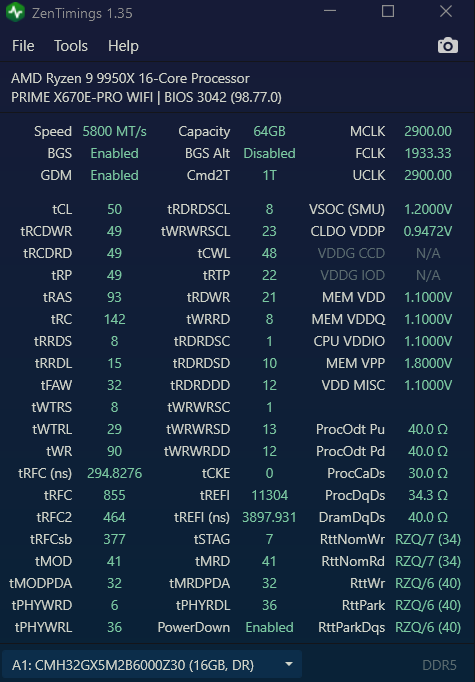

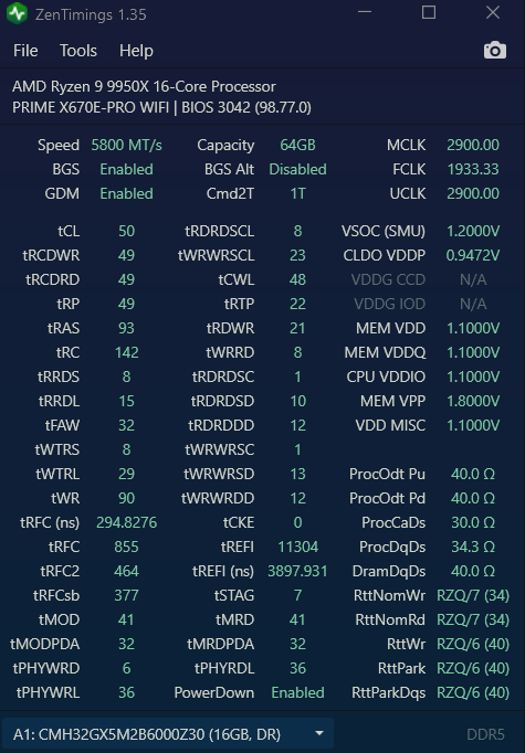

Also bei den unterirdisch schlechten timings, die du einstellst - nur um 5800 bzw. 6000 zu erreichen wäre mit aller größter Wahrscheinlichkeit die Nutzung von 32GB CL30 wesentlich performanter.
Abgesehen davon: in deinem Zen-Timing Screenshot stehen alle voltages auf 1.1V - also Standard von JEDEC Profil. Du erhöhst einfach nur den Takt auf 5800 und die Timings so lange, bis es einigermassen funktioniert?
Leg doch erstmal vernünftige Spannungen an und schau dann bei akzeptablen timings, wie weit du hoch kommst.
