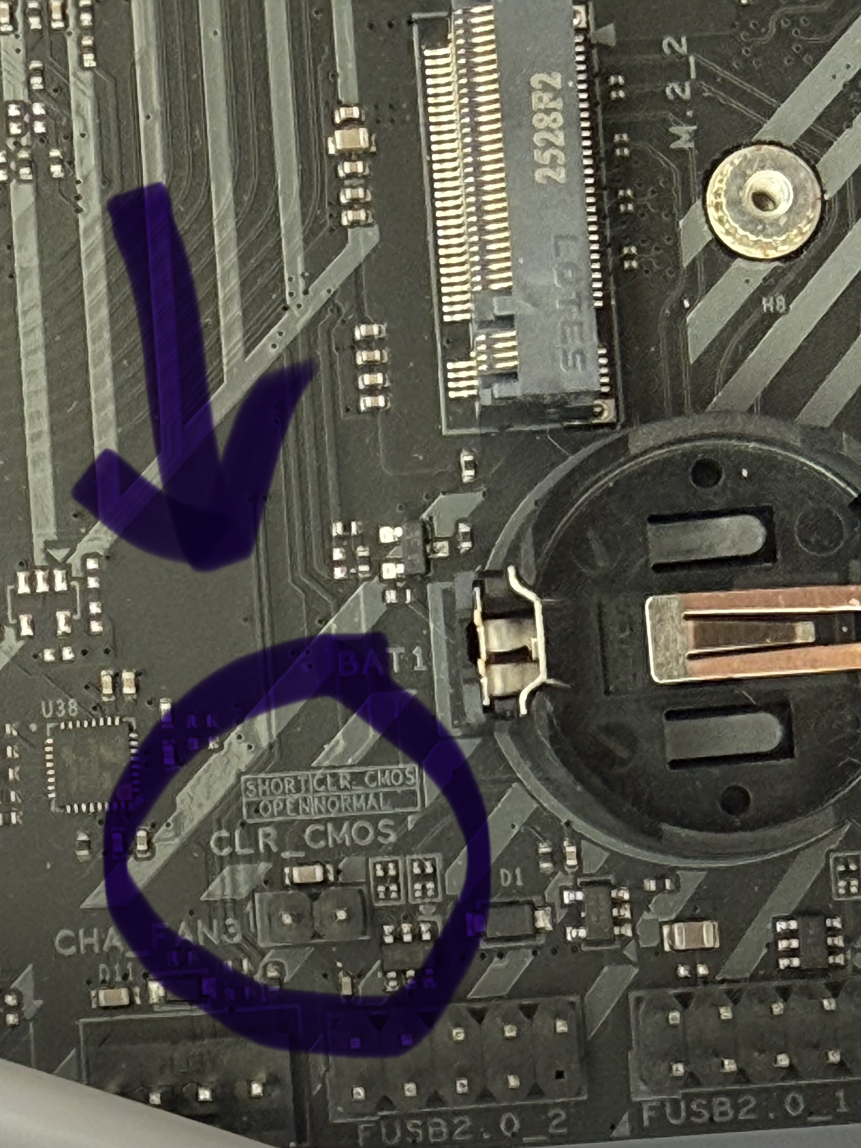

Mach mal ein Foto oder nimm ein Foto vom Internet und kreise die Pins für CMOS-Reset ein, damit wir wissen, was du überbrückt hast. Und wie hast du überbrückt? Mit Schraubendreher? Im Betrieb? Und wie lange?
CMOS-Reset:
  • Netzkabel ziehen
  • Power-Button für 10 Sekunden drücken
  • 15 Sekunden lang die beiden Pins mit einem leitenden Gegenstand überbrücken.
  • Das Überbrücken nochmals wiederholen. Evtl. hat die Überbrückung beim ersten Versuch nicht geklappt.
Ich habe das sowohl mit dem Schraubenzieher als auch mit einer Schere gebrückt. Ich habe das ausschließlich im ausgeschalteten Zustand gemacht. Ich habe das ganze auch für 1 Stunde so dran gehalten. Dabei immer Steckdosenleiste ausgeschaltet, sämtliche Kabel abgezogen inklusive USB und LAN Kabel, natürlich mehrmals auch den Powertaster gedrückt um Reststrom zu entladen. Und das alles schon mehrmals hintereinander.

Mit einer Schere den CMOS Jumper überbrückt??? Man man man...
Also je nach Material / Kontaktfläche, geht das mit einem Schraubenzieher mal besser und schlechter. Eine sichere Methode das CMOS zu resetten ist, den Rechner vom Strom zu nehmen, das Netzteil abzuschalten und die Mainboardbatterie für einige Sekunden rauszunehmen (zur Sicherheit mach das mal 2-3 Minuten).
Dann sollte das BIOS aber definitiv resetted sein.
