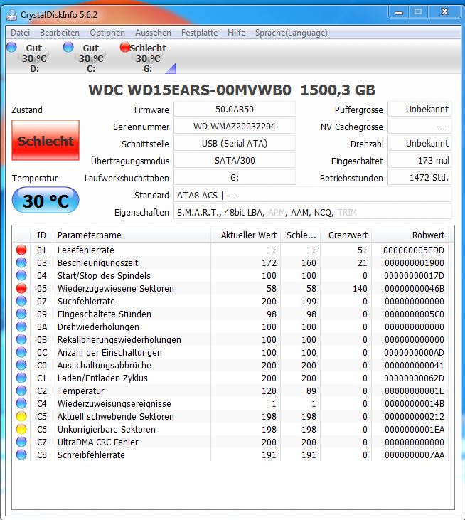

oben genannt Festplatte bereitet mir große Sorge.
Sowohl im Case, in welchem sie gekauft wurde, als auch an externen SATA to USB Adaptern lässt sich die Platte nicht mehr zum Leben erwecken, was nicht heißt, das kein "drehen" zu hören wäre.
Jedoch komme ich nicht an die Daten ran, sobald Windows die HDD erkennt, möchte es formatieren.
Die Windows Datenträgerverwaltung gibt keine Rückmeldung mehr, und CdI sagt Zustand "schlecht" (Bild angehängt)
Irgendeine Idee?
Tobias K. schrieb:
nagel, hammer und nen rahmen.
ab an die wand damit, moderne kunst.
zu was anderem taugt das teil nicht, hinüber.
die HDD ist Elektroschrott
Wenn, dann kannst Du noch versuchen die unter einem Linux (Knoppix z.B.) mit dem Befehl ddrescue zu klonen und dann auf dem Klone eine Datenrettung zu machen. Wenn Du direkt auf die Platte mit Tools wie Testdisk losgehst, dürfte sie vor ganz kaputt sein, bevor irgendwas gerettet wurde.

Jetzt im Ernst , bei den genannten Zeichen die die HDD abgibt wird man nichtmehr viel machen können.
Geld ist zwar weniger das Problem, jedoch weiß ich was sowas kosten kann, das wird es nicht Wert sein.
Evtl. probiere ich nochmal mein Glück mit ddrescue, am Liveknoppix hatte ich die HDD schon, da wollte sie jedoch auch nicht.
Die Nummer mit dem Wasserdampf hört sich ganz lustig an, Erfolg wird aber null sein.
