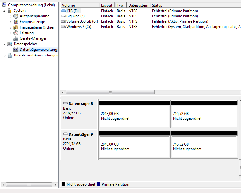

Seit heute werden die zwei Platten nicht mehr als Laufwerke angezeigt. Das auswechseln der Kabel hat nichts gebracht. Auch USB 2.0 geht nicht. Wenn ich die Platten an den Laptop oder PC anschließe, dann laufen sie entsprechend an, die Lämpchen blinkern 6x usw. sie wie bei der anderen externen 500GB Verbatim. In der Datenträgerverwaltung werden sie dann wie folgt angezeigt:
Datenträger 8 2048GB nicht zugeordnet und eine weitere Partition 746,52 GB
Datenträger 9 2048GB nicht zugeordnet und eine weitere Partition 746,52 GB
Das will ich sehen - Screenshot der Datenträgerverwaltung! (KEIN konvertieren auf GPT zulassen!)

Habe gerade den HD Tune durchlaufen lassen. Ging aber leider nur bei den eingebauten Platten. Die 2 3TB Platten wurden zum wiederholten Mal nicht im Arbeitspkatz abgezeigt in der Datenrtägerverwaltung sieht es wie auf dem Bild aus. Datenträgerverwaltung_1.PNG

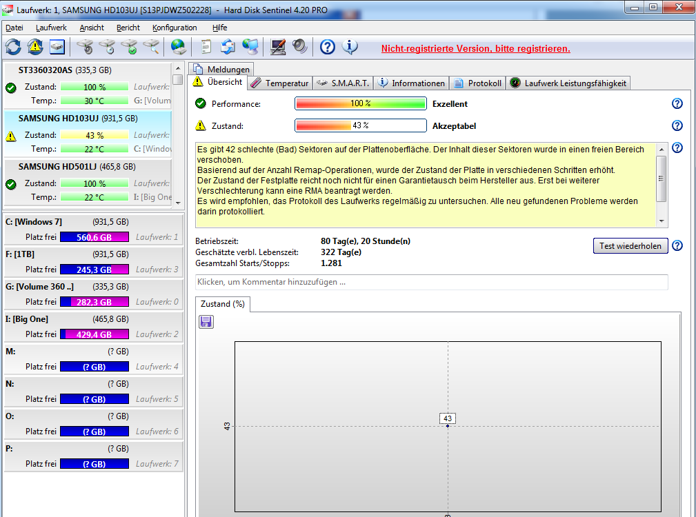

Hard Disk sentinel_1.PNGHallo!
Ich hatte die Platten mittlerweile an 3 verschiedenen Rechnern (1 nagelbeues HP Notebook um 1 fast neuen Asus Laptop mein Rechner) angeschlossen. jedes Mal mit dem selben Ergebnis. Im Arbeitsplatz nichts, in der Datenträgerverwaltung wie bei der Antwort von ERNST@AT angezeigt. Desweiteren habe ich das Prg. Hard Disk sentinel durchlaufen lassen. Zeigt eben nur die "funktionsfähigen" Platten -eine Ausnahme kündigt sich wohl an- angezeigt.

Aber links oben bei HDD Sentinel werden doch alle HDDs aufgeführt. Scroll da doch mal runter.

HDSentinel Screenshot: Von einer 1TB Samsung, aber von keiner 3TB - weil links oben nur die ersten 3 Platten zu sehen sind, aber nicht zu Platte 8 und 9 runtergescrollt - somit auch nicht zu sehen, ob das Tool vor der Fehladressierung gewarnt hat.

Unter eSATA wurde richtig adressiert, bei USB hat der CNMemory-Bridgechip durch Fehladressierung (2TiB Bug) die gleiche Zerstörung angerichtet, welche sonst auch genauso durch falsche SATA-Treiber zustande kommt:
- völliger Verlust des Inhaltsverzeichnisses, daher keine Ordnerstruktur und Dateinamen rekonstruierbar
- von den durch diese Tools anhand der signifikanten Beginnsequenzen aufgespürten Dateien der Großteil unbrauchbar, weil entweder Teile überschrieben wurden oder wegen Fragmentierung die restlichen Teile nicht richtig angeordnet werden konnten.
