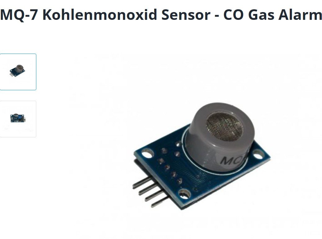

Nimm auf jeden Fall ’nen CO-Sensor, kein CO₂. CO ist das richtig gefährliche Zeug bei der Dieselheizung.
Die ganz billigen Sensor-Module (z. B. MQ-Dinger) sind eher Spielerei – taugen nix für echte Sicherheit.
Wenn’s ernst gemeint ist → zertifizierten CO-Melder (EN 50291) holen, der hat Relaisausgang und ist verlässlich.

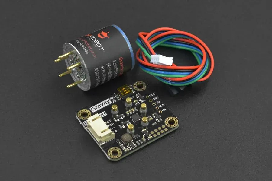

so habe jetzt was passendes gefunden... ist zumindest nahe Industriequalität mit Kalibriersicherheit ab werk.
Kostet aber ~ 80 Euronen.
Dafür lässt er sich sauber in ein Smarthome und super zur Überwachung integrieren.
Alle anderen Geräte am Markt zumindest die Guten sind meist ohne SmartHome-anbindung außer dann China Teile mit 15inOne oder so ähnlich wo Sensoren drin sind die das Porto nicht nicht wert sind
DFRobot CO-sensor Kalibriert und für Industriezwecke geeignet
