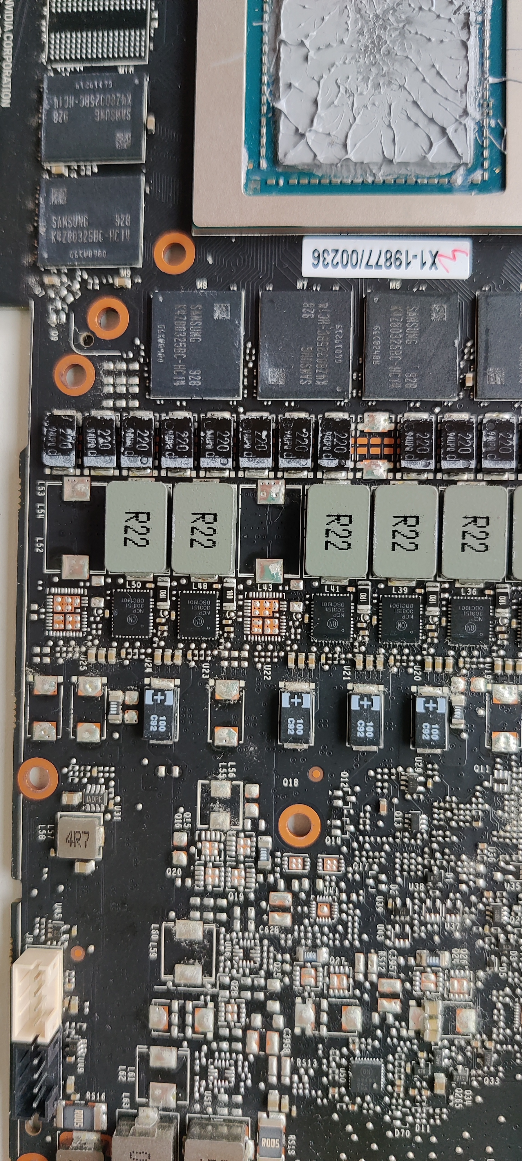

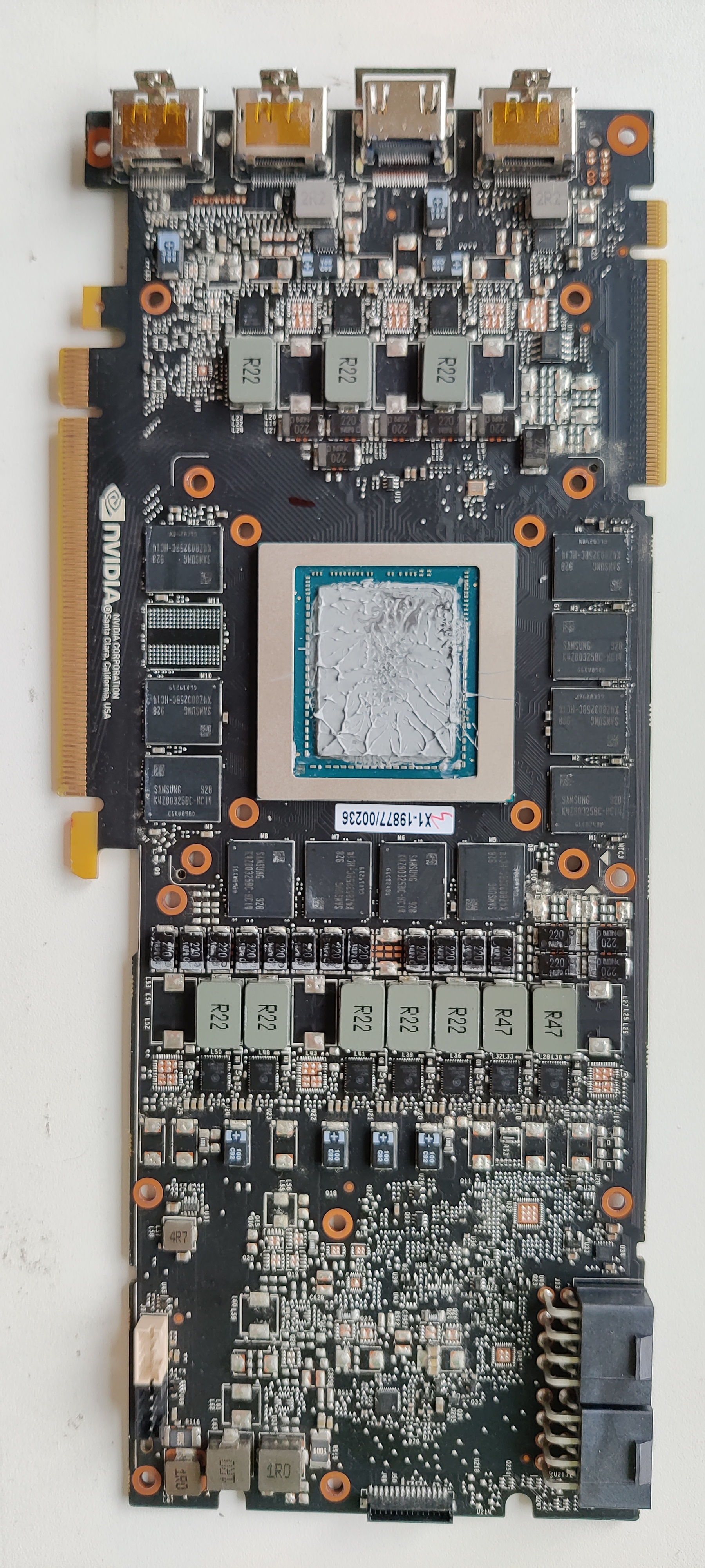

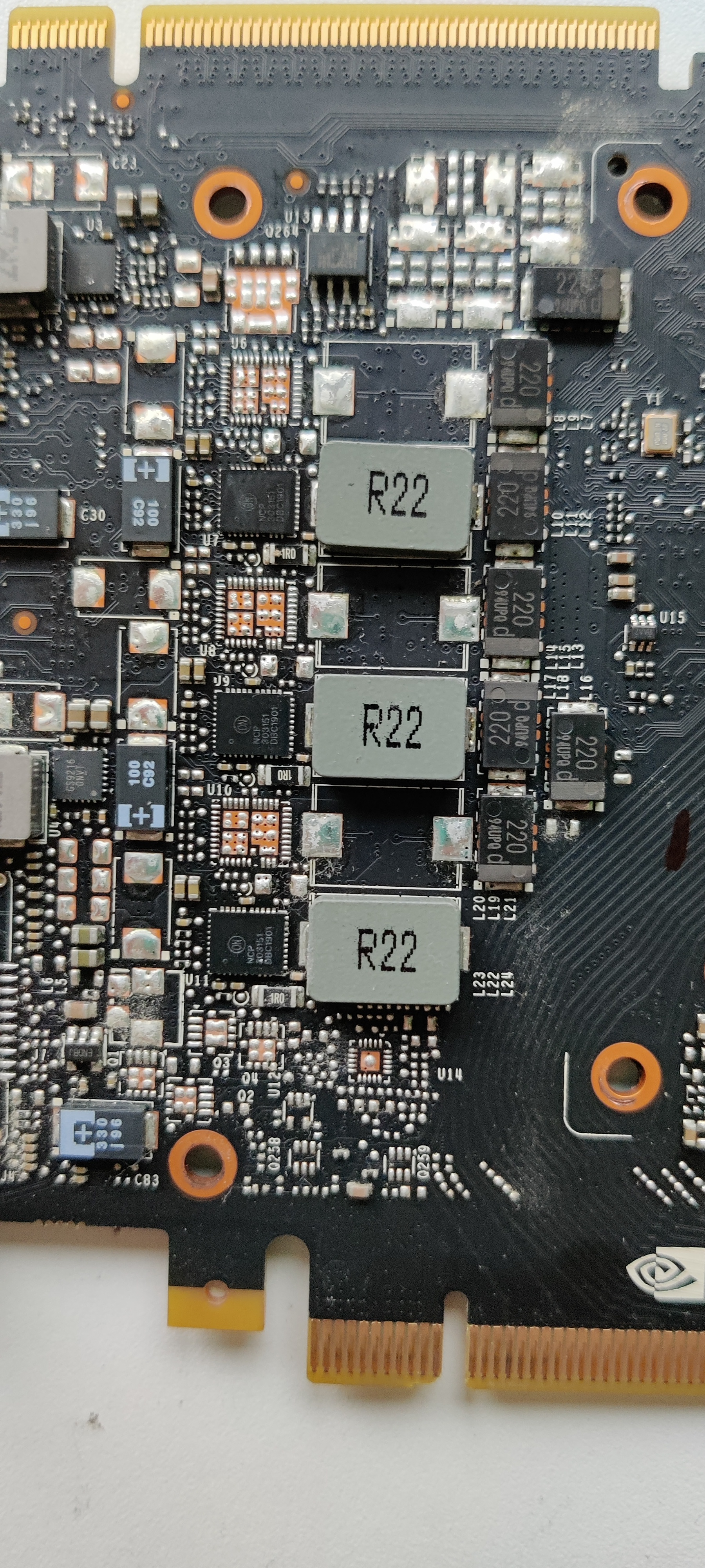

Ich habe die rtx 2080 ti mit code 43 von meinem Freund Bekommen. Ich dachte zuerst an gewöhnliche Treiberprobleme. Doch auch mehrere Neuinstallationen haben nicht geholfen. Die Karte ist übrigens 2,5 Jahre jung. Also habe ich sie Mal aufgeschraubt. Hier enden jedoch mein Fachkenntnisse. Deshalb die Frage: seht ihr auf der Platine irgendwelche Auffälligkeiten? Kaputte Kontakte/Lötstellen?? Oder was sind eure Lösungsansätze. Manchmal zeigt die Karte auch nur kurz Artefakte. Startet mit 800x600 Auflösung. Auf den Bildern Frage ich mich, da wo ich eingekreist habe, ob da nicht Widerstände o.ä. fehlt??

https://www.pc-max.de/content/artikel/kfa2-geforce-rtx-2080-ti-ex-im-test/3/
Scheint normal.

Nicht alle Phasen der Karte wurden bestückt. Fehlen? Nein. Nicht bestückt wurden diese Optionen von Werk aus. Da fehlen auch die Mosfet's und der restliche Kleinkram. Wenn ständig der Speicher fehlt. Könnte die / eine Phase für die DRAM Versorgung defekt sein und nicht nur der Speicher als ganzes.

Nachtrag: Die Phasen für die Speicherversorgung sind die mit mit LR47 gekennzeichneten. In der FE waren wohl noch 3 Phasen bestückt. Aber die Hersteller "spielen" ja gerne mit den Controllern auf ihren Boards, um sich von einander abzusetzen.
Am Besten mal anfangen mit Messen und Werte Posten oder Karte einpacken und reparieren lassen - Falls Du keine entsprechenden Geräte hast zum Messen, dann lieber direkt den 2. Vorschlag bevor noch mehr Schaden entsteht.
