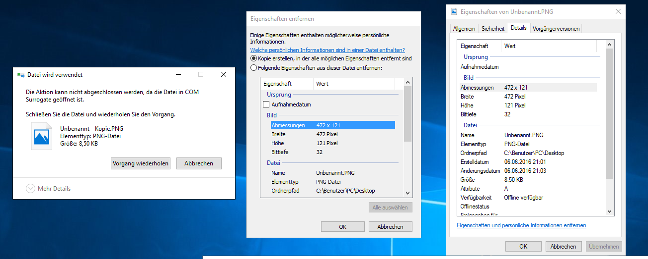

Com Surrogate-Probleme
- Ersteller Ask-me

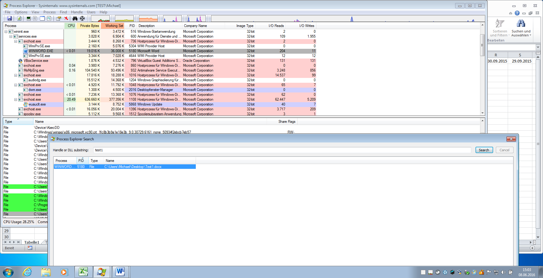

Irgendein Prozeß greift über eine COM Schnittstelle auf diese Datei zu.
Du könntest Unlocker verwenden, aber das beseitigt das Problem nicht.
Mit Process Explorer solltest Du den Prozeß finden können.
M
miac
Lade / installiere Process Explorer.
Nutze das Fernglas und gib deine Datei ein.

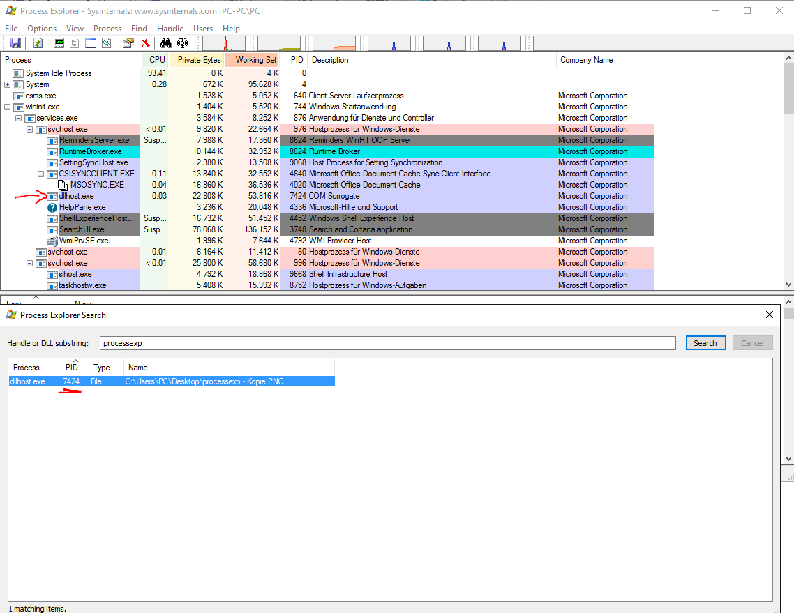

Siehst Du denn im Hauptbaum, außerhalb des Suchergebnisses, nicht den zugehörigen Prozeß?
werkam schrieb:Kann es denn evtl sein das Du die Medienvorschau aktiviert hast und deshalb die Dateiinhalte angezeigt werden (Desktopvorschau) und deshalb nicht geändert werden können?
Ne. Ich habe die Vorschaufunktion abgestellt und das Problem besteht weiterhin.
miac schrieb:Siehst Du denn im Hauptbaum, außerhalb des Suchergebnisses, nicht den zugehörigen Prozeß?
Der Prozess sollte doch dllhost.exe sein, oder?
M
miac
Der direkte Aufruf ja. Aber dllhost ist ja keine eigenständige Anwendung. Die wird auch von einem anderen Prozeß gerufen und der sollte im der Baumstruktur erkennbar sein, sobald Du den Eintrag im Suchergebnis anklickst.
