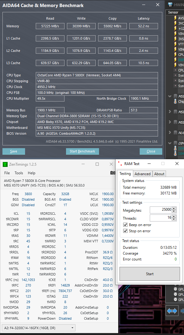

SeniorY schrieb:
Das Setting fahre ich jetzt seit mehreren Monaten absolut stabil...
Echt nicht übel. 3800CL15 1T und dann noch tRFC 142ns, weil guter Samsung. Dazu gehört auch schon ein bisschen Glück.

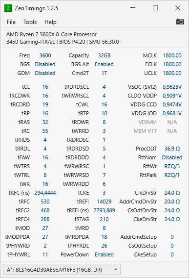

WRRD 3 bei Dir, 1 bei mir. Wie kommst Du auf den Wert?
Der wert wird bei Dualrank und/oder Vollbestückung gebraucht. Bei zwei Modulen mt Singlerank kann der auf 1 bleiben.
BreadPit schrieb:
Ich hab auch RDWR 11
Kannst du auf CL wert lassen, bringt nur unnötige Instabilität und sonst nix.
Meiner läuft mit GDM off so.
Nicht wundern wegen Powerdown, das spart bei meinen Sys. 5 Watt im Idle. Die Latenz steigt dadurch um 5ns, ist es mir aber wert. :daumen:
