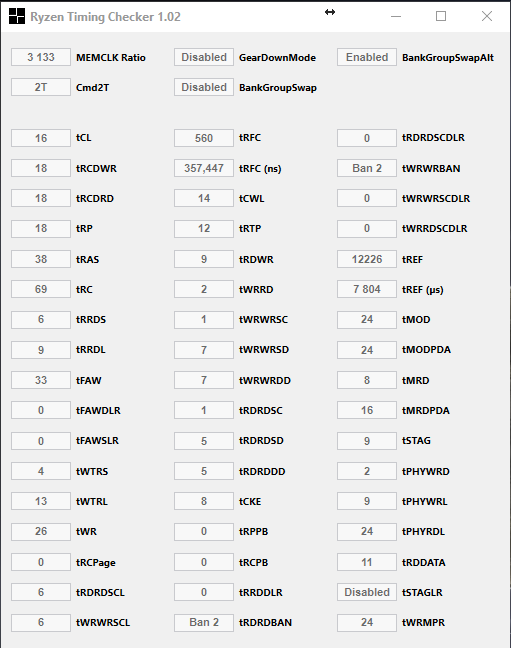

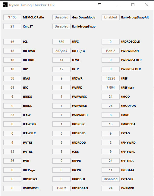

Gear Down ist deaktiviert laut Ryzen Time Checker. Steht aber auf Auto.

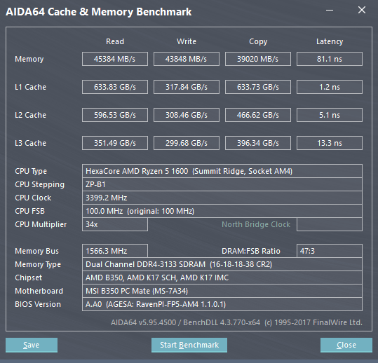

Edit: Anhang angefügt. Läuft momentan auf 3133 MHz. Ansonsten sind alle Werte gleich, wie bei 2933 MHz.
Dann meint das Bios das 2T für 3133 am besten wäre. Dann schalte mal Gear Down von Auto auf Disabled (auch wenn es jezuz schon aus ist), vielleicht geht dann 1T. Könnte aber das System instabil machen.
