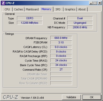

wollte meinem Bruder Rechnerdetails s.u. neue RAM schenken und auch gleich einbauen. Habe nicht ganz soviel Ahnung von PC deshalb habe ich die gleichen gekauft alles komplett gleich auch die RAM Seriennummer. Wenn ich die RAM reinstecke kreuz und quer rumprobiert schon, bootet er nie mit 16GB mit 8 GB gings immer. Hab dann mal nur 12 GB getryed, das geht manchmal. An ein Bios Update will ich mich nicht wagen. Hab auch hier im Forum geschaut da steht oft das manche Boards Bank 3+4 mehr Spannung benötigen bei den RAM derzeit 1,5V. Was mich auch wunder das sind 1600er und der Takt ist auf 668MHZ auch die Command Rate ist nur 1T hab das mal umgestellt siehe Screenshot. Timings sehen gut aus Im Bios sind auch nur 1333 MHZ zu sehen hab das manuell umgestellt bootet immer noch unregelmäßig und das mit 12 GB Ram nur. Wenn er mal läuft sind Temps und so in Ordnung.
Habt Ihr noch ne Idee was ich im Bios umstellen kann das der immer bootet und auch immer 1600 MHZ übernimmt.
Hast du denn mal die vollen 16GB gesteckt und diese dann mit 1333MHz RAM-Takt versucht zu takten?
Die PII X6 können normalerweise nur bei 1 Modul pro Kanal mit 1600MHz arbeiten. Bei Vollbestückung ist dann i.d.R. auf 1333MHz RAM-Takt einzustellen. Und bei Vollbestückung ist auch die CR auf 2T zu stellen. 1T ist oft Instabilitäten verbunden.
Sicherlich gibt es so einige PII X6 die auch mit/ unter Vollbestückung mit 16000MHz RAM-Takt einwandfrei und problemlos arbeiten. Dafür ist jedoch hier und da an der VDIMM und auch bei der CPU-NB die Spannung leicht zu erhöhen.
