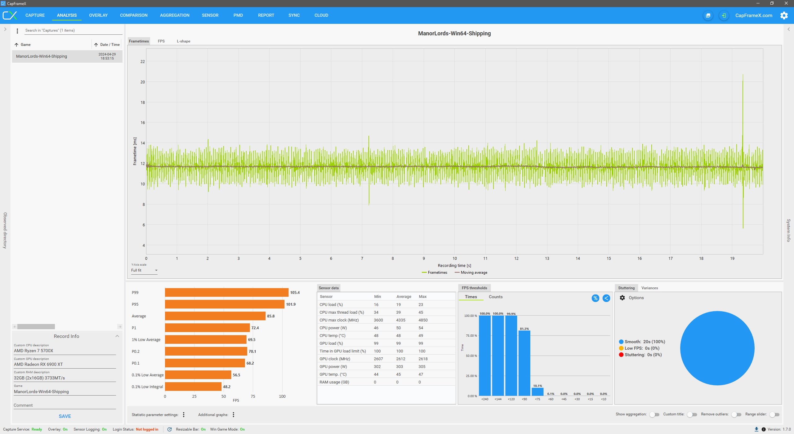

Witzig das meine 4080S gegen eine 3080Ti verliert.:D
Zum ersten Run habe ich das Diagramm nachgetragen: Post
Hab's nochmal getestet und das zweite Ergebnis ist nur geringfügig höher.^^
Laut GPUZ taktet meine GPU bei 100% Auslastung auf 2730 MHz in dem Spiel. Board Power Draw: 310W

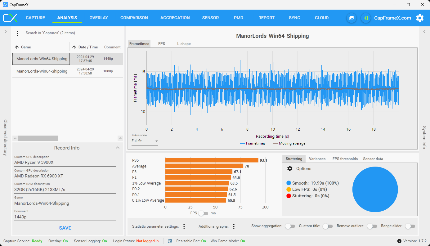

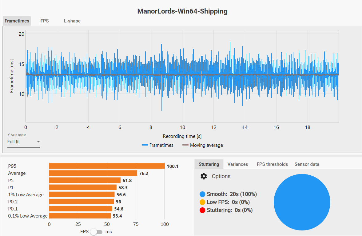

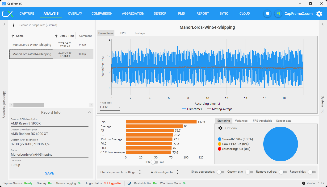

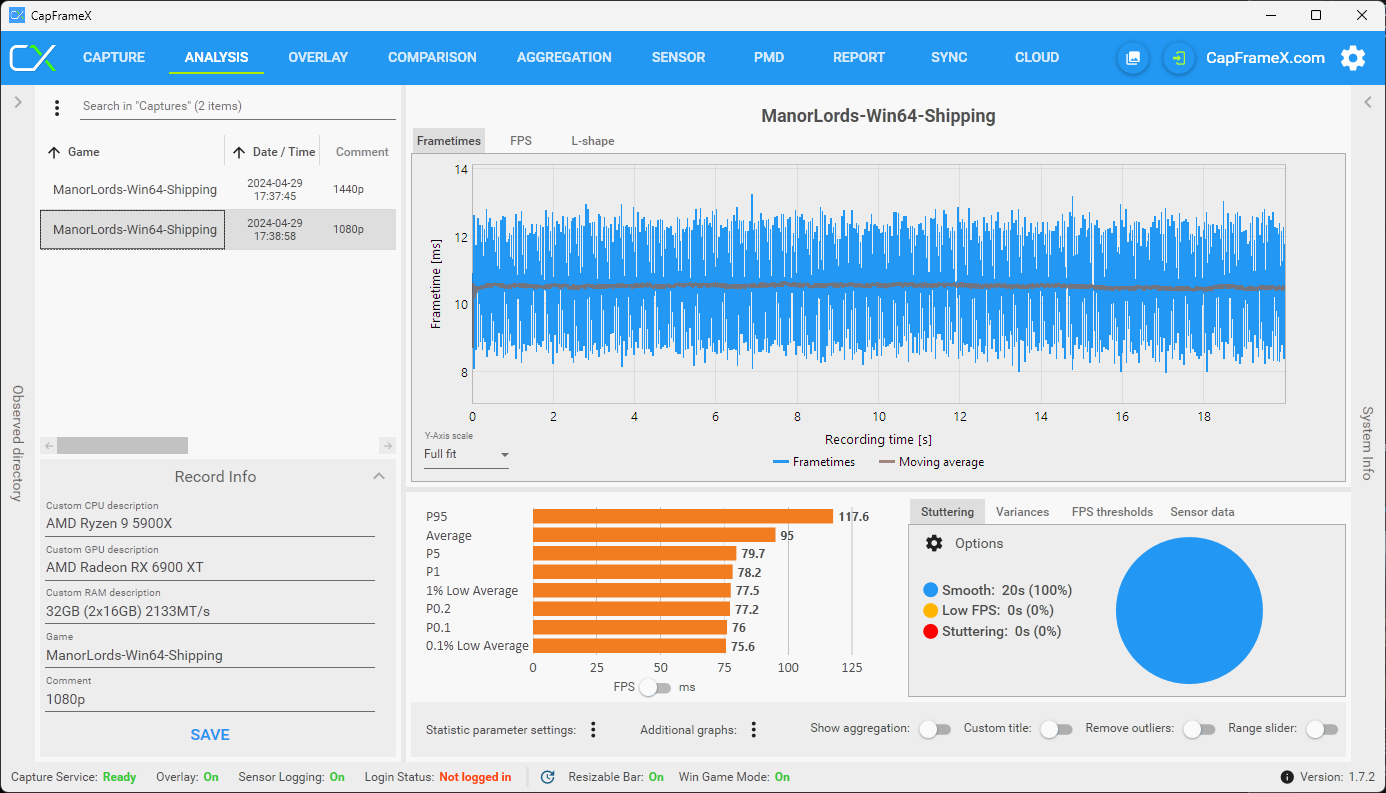

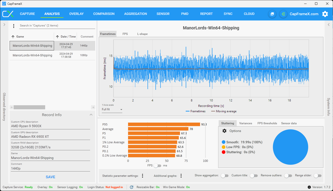

System: RX 6900 XT, 5900X
1.920 × 1.080, „Ultra“ TAA: 95,0
2.560 × 1.440, „ Ultra“, TAA: 78,0
(Manor Lords v0.7.955, AMD Adrenalin Edition 24.4.1, ohne OC oder UV, alles auf Standard im AMD-Menü)

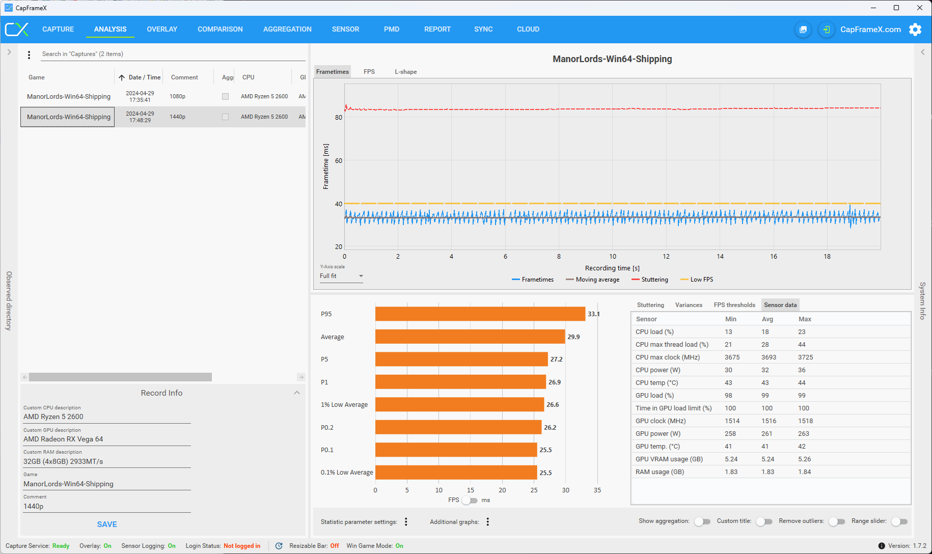

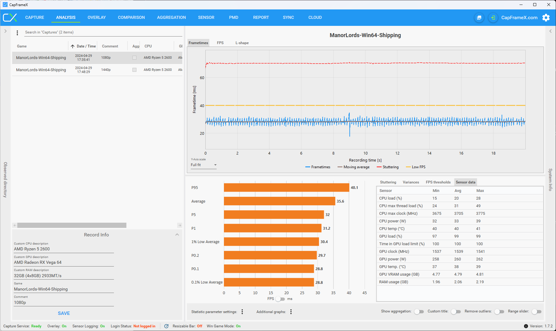

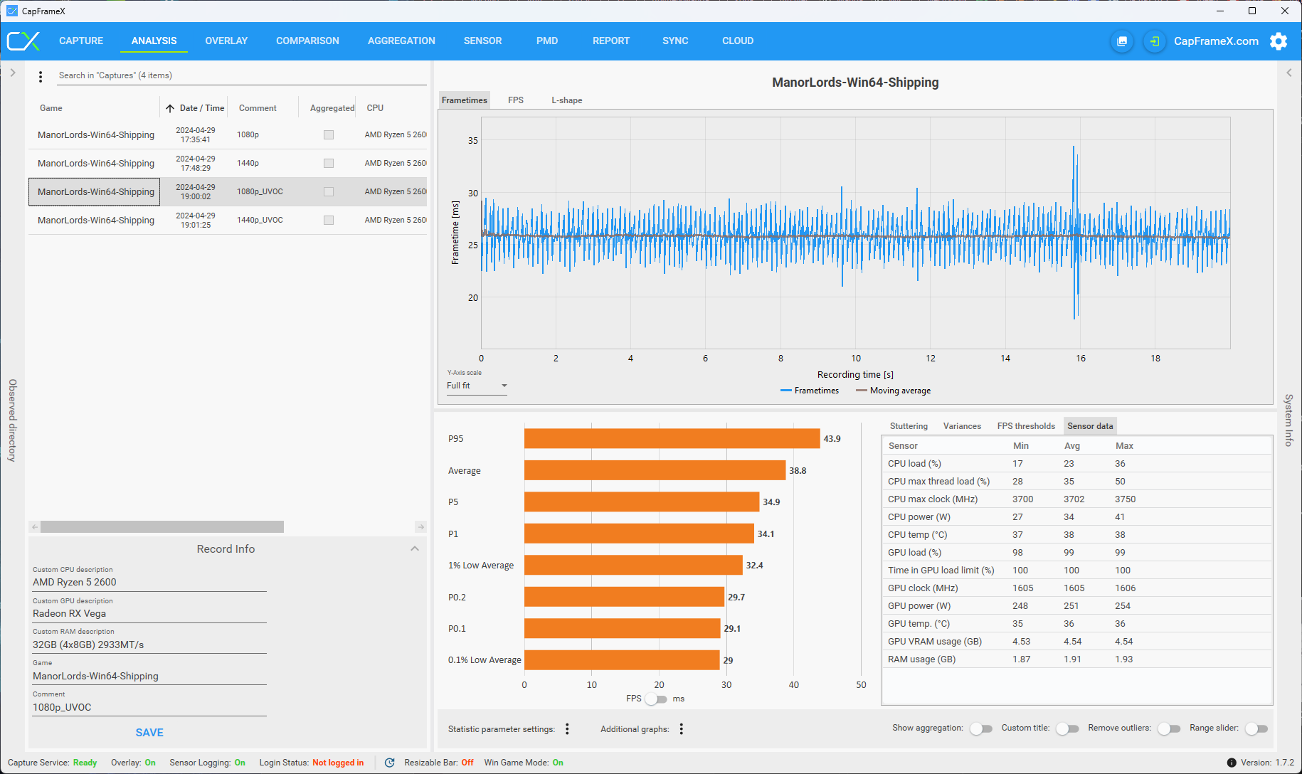

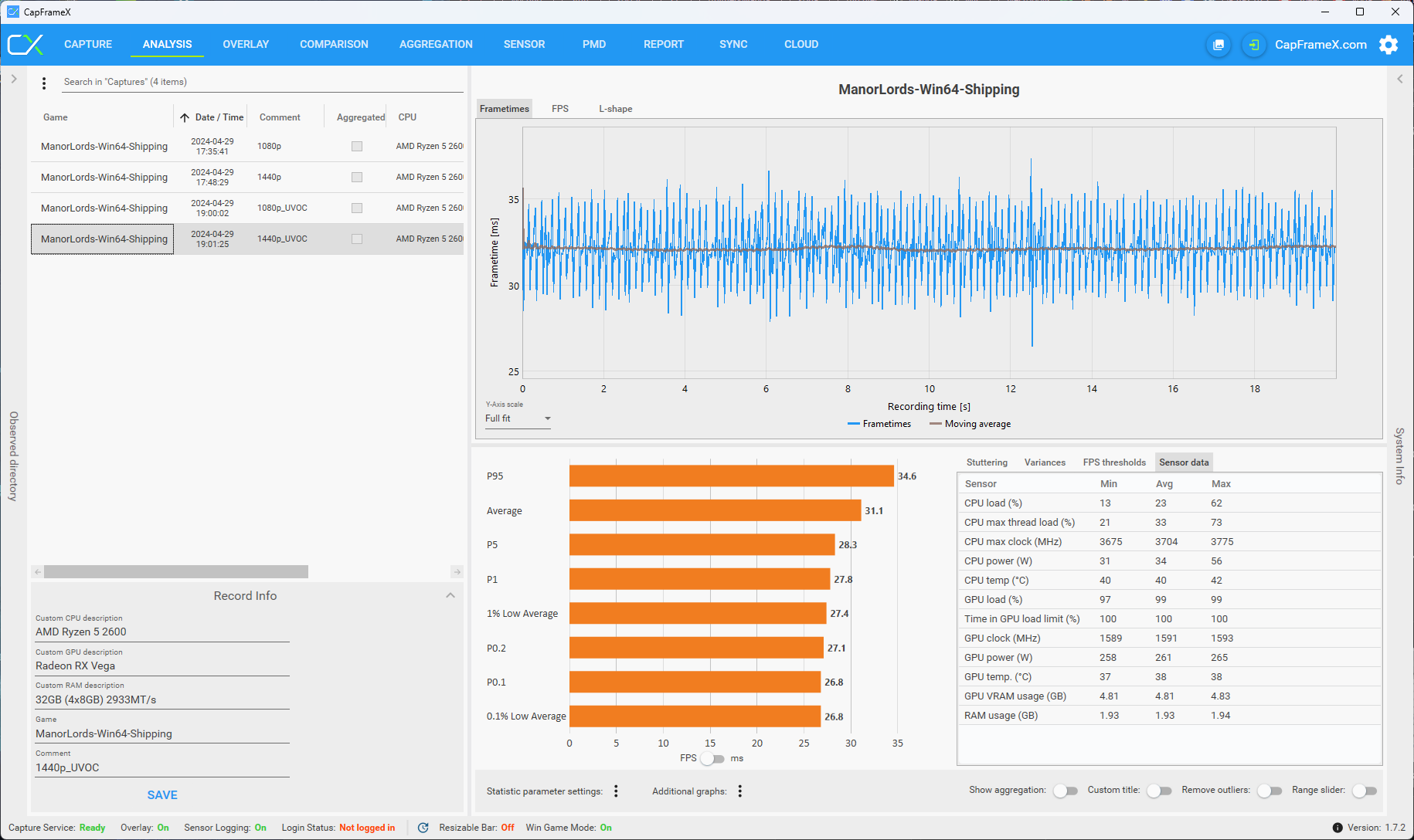

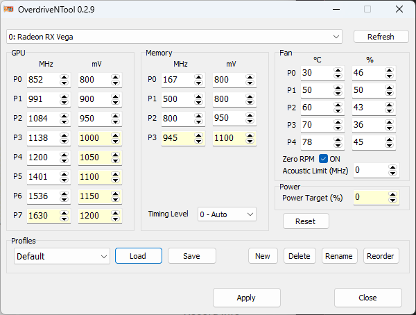

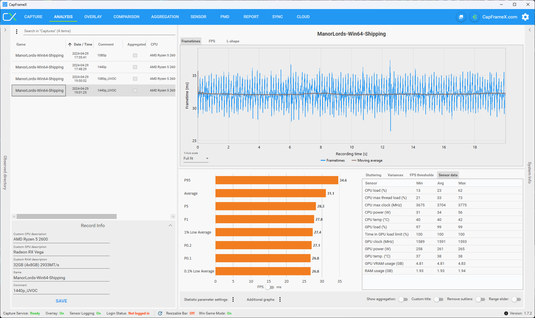

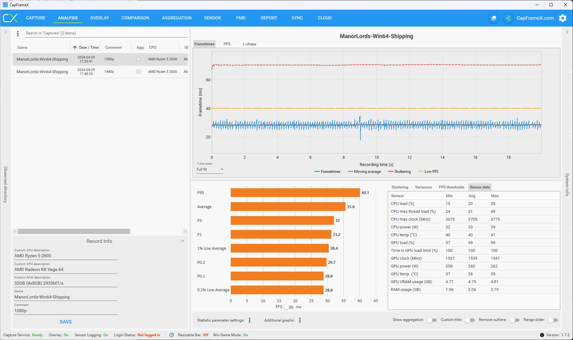

System: RX Vega 64, 2600
1.920 × 1.080, „Ultra“ TAA: 35,6
2.560 × 1.440, „ Ultra“, TAA: 29,9
Ryzen 5 2600 + ASUS Rog Strix Vega 64 OC
Gigabyte x470 Aorus UG
Corsair Vengeance LPX 4x8GB DDR4-3000 @ XMP1 CL16
BE QUIET Straight Power 11 650w
Radeon 24.3.1, 24.4.1 gibts (noch?) nicht für die Vega.
Leistung eher mau, habe mehr erwartet. Die GPU fühlt sich, seit dem mitte 2023 Treiber, auch immer langsamer an...

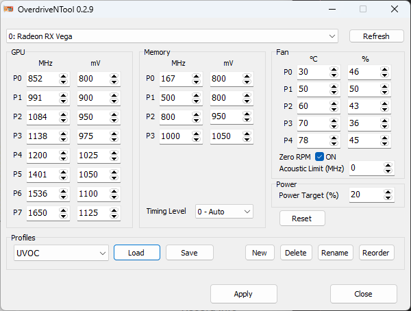

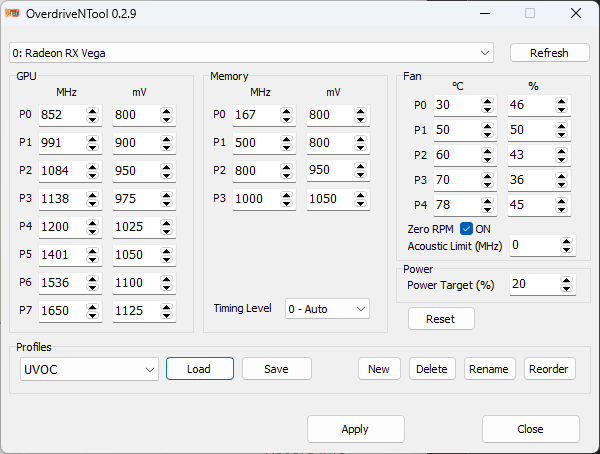

Edit: Hab nochmal geschaut - und mit anderen Spielen verglichen - meine Vega bleibt, unter Radeons "default setting" einfach mal auf State6 hängen. Temp ~40°C/Hotspot ~70-80°C
Entsprechend UVOC Profil geladen und aktiviert, aber auch nicht viel mehr Leistung ^^
1080p -> 38,8
1440p -> 31,1

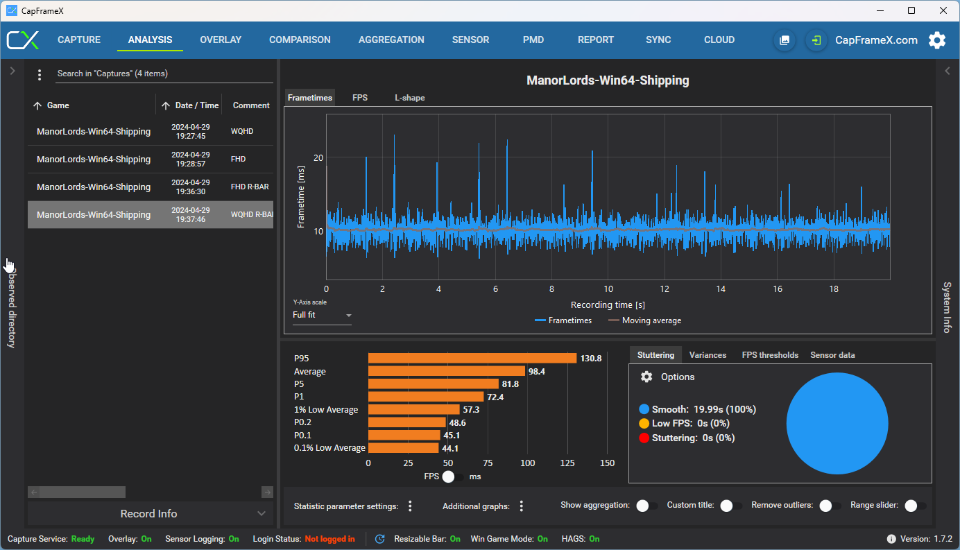

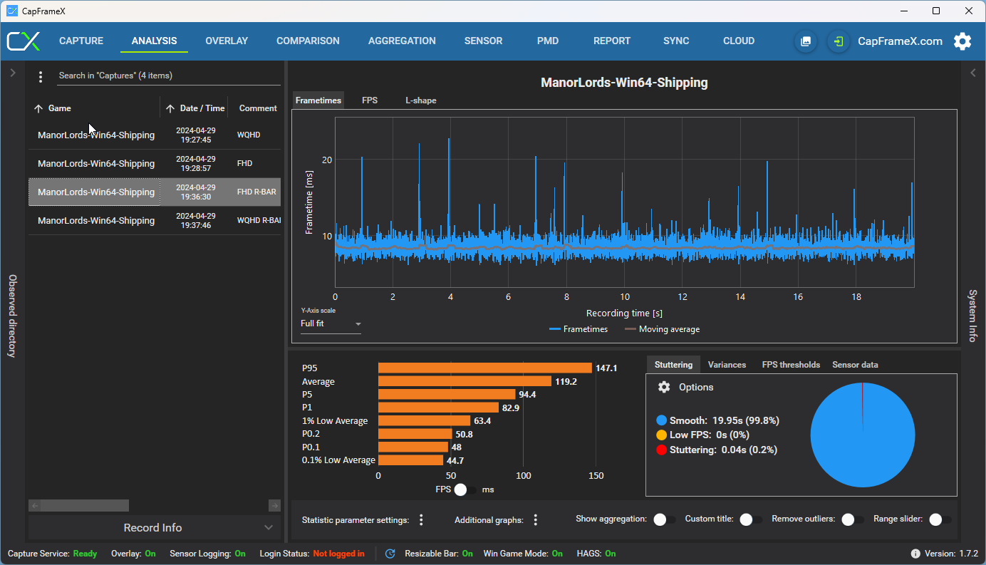

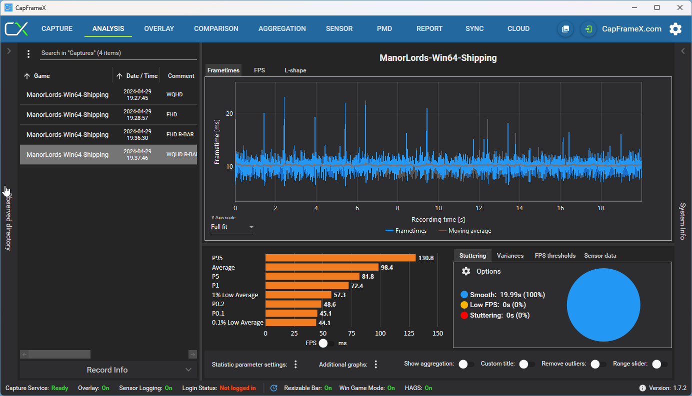

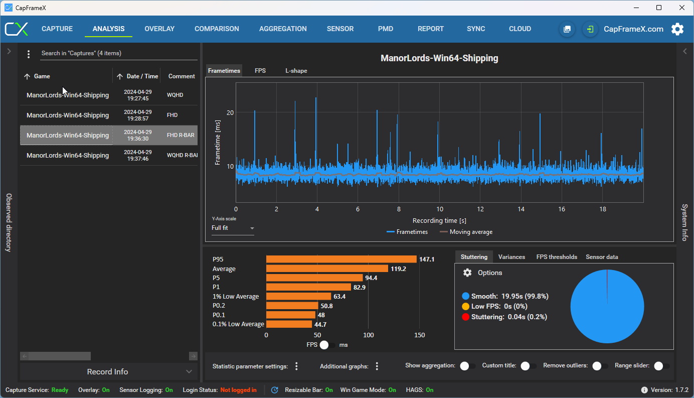

System: RTX 4070 Super, 3700X
1.920 × 1.080, „Ultra“ TAA: 119,2
2.560 × 1.440, „Ultra“, TAA: 98,4
