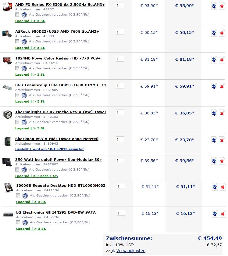

Da reicht der A10-5700 locker aus da müsste es nicht mal ein A10-6700 sein.
Aber durch AC4 sieht das schon wieder anders aus, da sollte es schon eine HD 7790 sein, denn selbst mit einer HD 7770 wird es bei AC3 auf Full HD schon etwas knapp, zumindest bei den höchsten Details https://www.computerbase.de/artikel/grafikkarten/nvidia-geforce-gtx-760-test.2146/seite-25
Da würde ich entweder einen Athlon II X4 750K nehmen oder den FX-6300 mit je entsprechenden Board.

Wird wahrscheinlich ein FX 6300. Ist das Board hier zu empfehlen? http://www.asrock.com/mb/AMD/980DE3U3S3/?cat=Specifications

ich würde es wegen dem veralteten Chipsatz nicht nehmen lieber eins mit einen aktuellen 970er Chipsatz http://geizhals.de/asrock-970-pro3-r2-0-90-mxgnv0-a0uayz-a935133.html

Bei der AM3+ Plattform ist das Gigabyte GA-970A-UD3 (http://geizhals.de/gigabyte-ga-970a-ud3-a648214.html) sehr zu empfehlen.

RAM würde ich 1333MHz mit CL9 nehmen, da er genauso schnell ist wie 1600MHz CL11 RAM http://geizhals.de/g-skill-dimm-kit-8gb-f3-10600cl9d-8gbnt-a598574.html
Grafikkarte würde ich die von HIS oder Gigabyte nehmen, die Powercolor soll ziemlich laut sein gegenüber zu den beiden http://geizhals.de/?cmp=737031&cmp=738368, die Karten kosten zurzeit deutlich mehr bei Mindfactory aber sie kosten oft dort 84-86€.
Beim Laufwerk kann man noch etwas sparen http://geizhals.de/samsung-sh-224db-schwarz-sh-224db-bebe-a968650.html und beim Netzteil auch http://geizhals.de/be-quiet-system-power-7-350w-atx-2-31-bn141-a871341.html oder http://geizhals.de/be-quiet-system-power-7-400w-atx-2-31-bn142-a871342.html

Dann würde ich den Cooler Master Hyper TX3 Evo nehmen http://geizhals.de/cooler-master-hyper-tx3-evo-rr-tx3e-22pk-r1-a684740.html
Der reicht locker für den FX-6300.

Ok, danke. Ist das Board vllt. auch eine Alternative zu dem AsRock-Board? http://geizhals.de/msi-970a-g43-7693-030r-a887376.html
1 x Seagate Barracuda 7200.14 1TB, SATA 6Gb/s (ST1000DM003)
1 x AMD FX-6300, 6x 3.50GHz, boxed (FD6300WMHKBOX)
1 x G.Skill DIMM Kit 8GB, DDR3-1333, CL9-9-9-24 (F3-10600CL9D-8GBNT)
1 x Gigabyte Radeon HD 7770 GHz Edition OC, 1GB GDDR5, DVI, HDMI, 2x Mini DisplayPort (GV-R777OC-1GD)
1 x ASRock 970 Pro3 R2.0 (90-MXGNV0-A0UAYZ)
1 x Samsung SH-224DB schwarz, SATA, bulk (SH-224DB/BEBE)
1 x Cooler Master Hyper TX3 Evo (RR-TX3E-22PK-R1)
1 x Sharkoon VS3-V grün
1 x be quiet! System Power 7 350W ATX 2.31 (BN141)

Achte bei einer AMD Plattform auf den CPU Kühler. Die meisten lassen sich nicht richtig ausrichten und zerhauen dir ggf. deinen Airflow. Gute CPU Kühler sind in deinem Fall folgende: http://geizhals.de/ekl-alpenfoehn-sella-84000000053-a601154.html oder http://geizhals.de/scythe-katana-3-amd-scktn-3000a-a476225.html
- Juni 2010
- 7.169
Den wirst du allerdings nur nach "oben" bzw. "unten" ausrichten können. Wenn es dich nicht stört, ist das ok.
