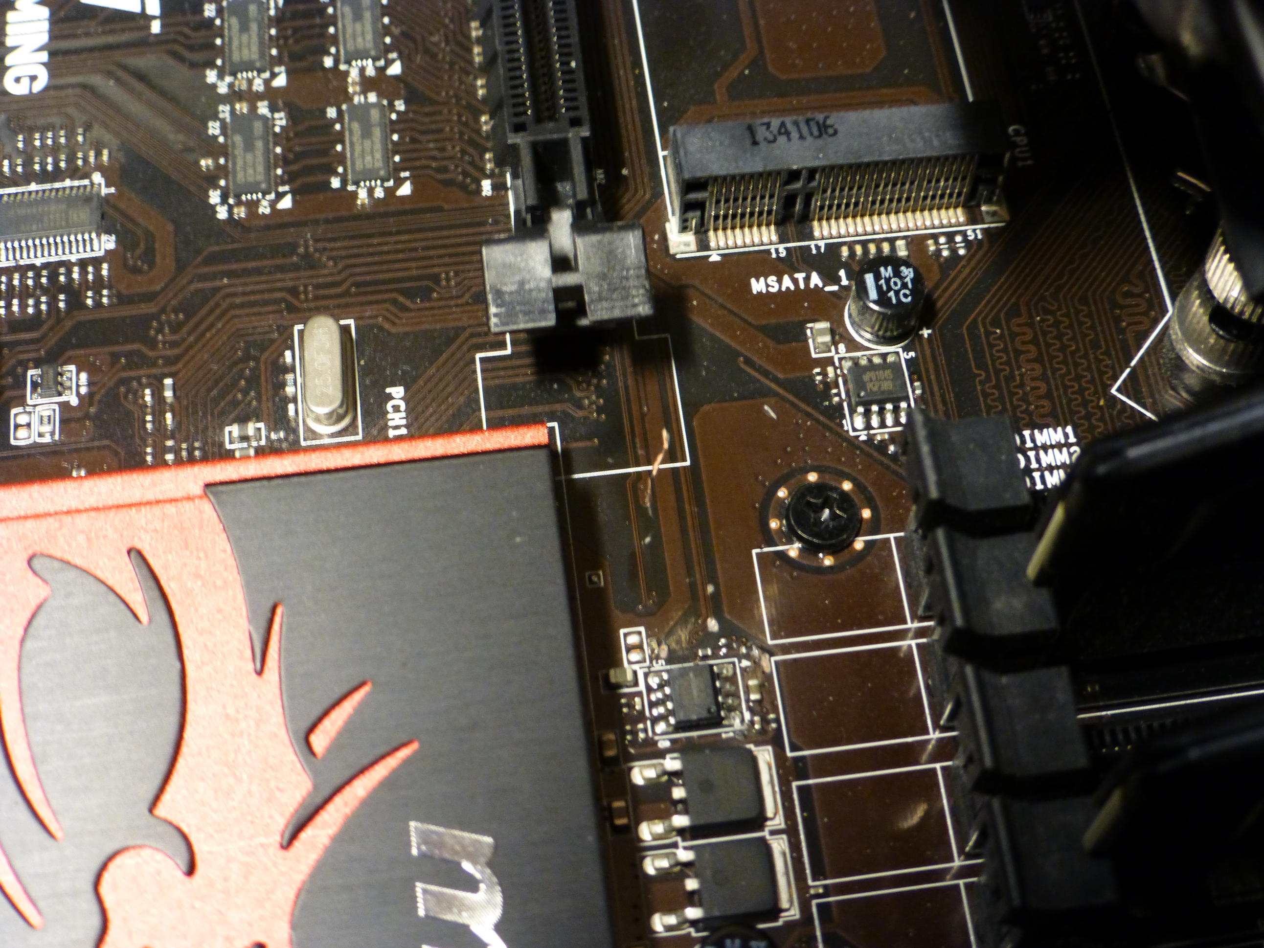

Durch die Backplate der neuen Karte ließ sich der Stellhebel zum Öffnen des PCI Anschlusses fast nicht mehr erreichen...zumindest kamen meine Finger nicht zwischen Karte und CPU Kühler, weshalb ich den Stellhebel mit einem Schraubendreher zurückdrücken musste. Das lief leider nicht ganz reibungslos. Ich bin zwar (gefühlt) vorsichtig vorgegangen, aber ein Abrutschen auf das Board konnte ich leider nicht vermeiden. Es ist dabei ein knapp 0,5cm langer Kratzer schräg hinter dem Stellhebel entstanden. Deshalb auch meine Vermutung, wobei ich mir nicht sicher bin, ob genau an der Stelle wichtige Verbindungen verlaufen und ob ein so kleiner Kratzer bereits fatale Auswirkungen haben kann, oder ob Motherboards eine gewisse Robustheit gegen so etwas besitzen.

Mach mal bitte ein gut beleuchtetes und scharfes Bild von der Schadstelle

Kannst Du sehen, ob genau da irgendwelche Leiterbahnen sind?
Hier das Bild...hoffentlich erkennt man was.
Es ist der kleine kupferne Strich etwas oberhalb der roten Linie des Msi Blocks.

Sieht nach einer "GRND" Leiterbahn aus, und von was ich erkennen kann, nicht durchtrennt...

Lack, Kupfer dann kommt Platine... solange man das Kupfer sieht dürfte die Leiterbahn an sich noch ok sein... Ist das die einzigste Schramme?
