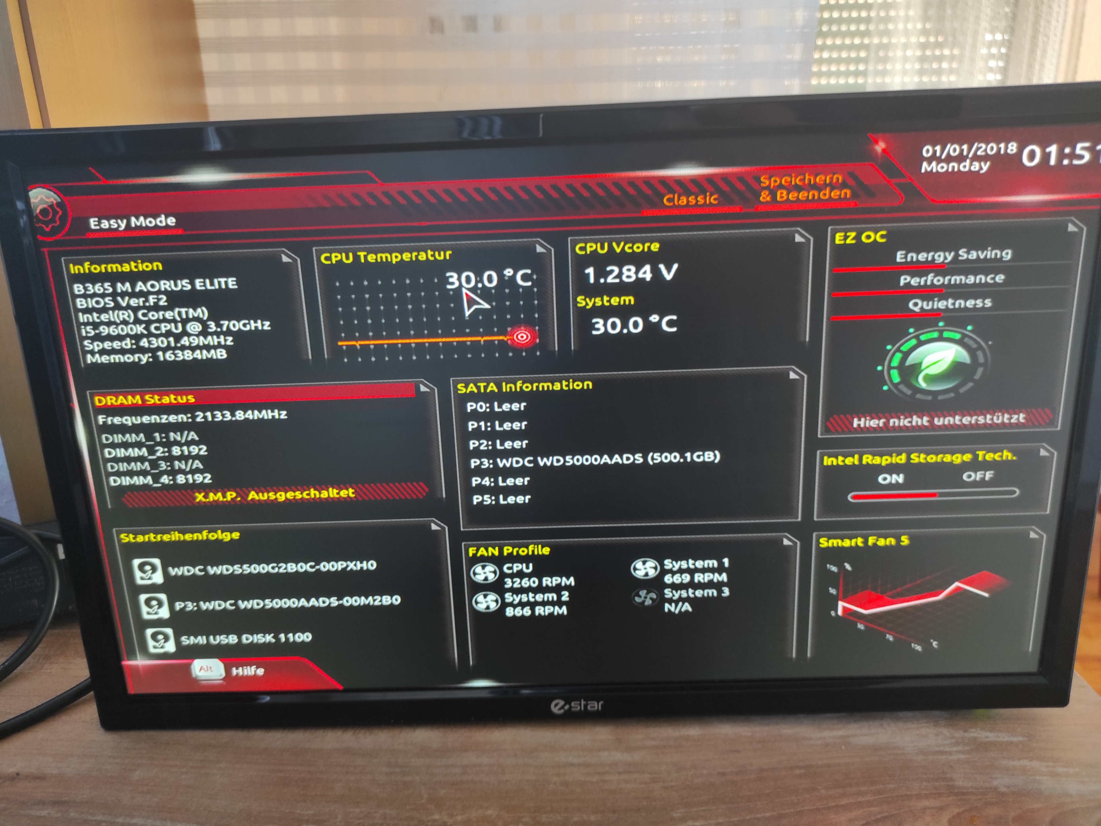

Er startet, alle Lüfter laufen an. Monitore gehen an, Homescreen vom Mainboard wird angezeigt, Optionen für BIOS starten, booten etc. können ausgewählt werden und dann schaltet Netzteil ab und wird neugestartet

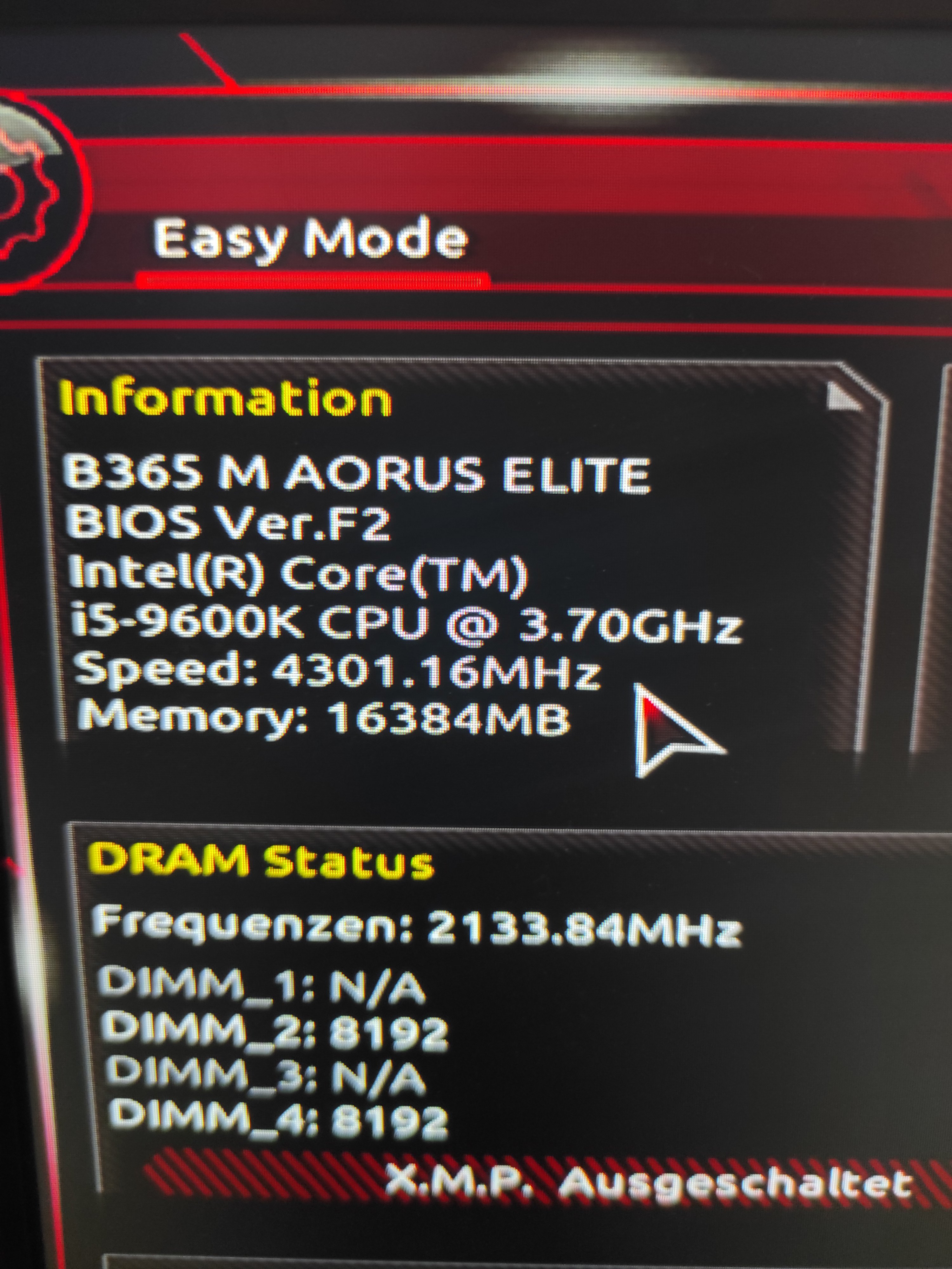

Im BIOS wird die CPU und alle Arbeitsspeicher normal erkannt. Was mich aber verwundert ist dass ich im BIOS alles zurück gesetzt auf Auslieferungszustand habe aber die CPU trotzdem anstatt mit 3,7GHz mit 4,3GHz im normalbetrieb läuft.
Hast du im BIOS eine Temperaturanzeige? Falls ja, schau mal was sich da tut. Für mich hört sich das ganz stark an als ob die CPU überhitzen würde.
Entweder hat sich bei der Kühlung was gelöst, die Pumpe deiner AIO funktioniert nicht mehr oder läuft aufgrund von Luftblasen trocken.
Dreh' dein System mal so, dass eventuelle Luftblasen sich im Kühlkörper sammeln und aus dem Block/der Pumpe verschiedenen.
