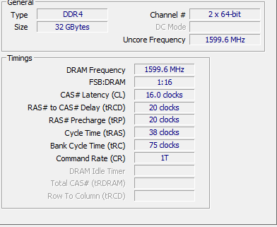

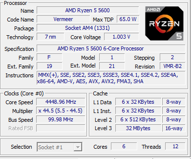

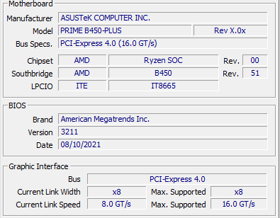

Ziehe dir CPU-Z und mache ein paar Screenshots der Reiter: CPU, Mainboard und Memory…
Das ist hilfreicher…
Okey hier das sollte es sein
Wenn noch mehr hilfreich wäre dann sag einfach :D wie gesagt bin leider echt ein anfänger was das angeht

Es wäre noch sehr hilfreich, wenn du uns schreibst, welche Komponenten du da vor 2 Monaten getauscht hast (möglichst genaue Bezeichnungen). Denn wenn das Problem vorher schon war, kann man mit dem Wissen manches ausschließen.
Und dein BIOS/UEFI kann auf jeden Fall ein Update vertragen.
Du hast gerade die Version (3211), mit der Unterstützung für den 5600 kam, aber aktuell ist Version 3810.
https://www.asus.com/motherboards-c...lus/helpdesk_bios/?model2Name=PRIME-B450-PLUS
ausgetauscht habe ich das Motherboard und die Cpu und gestern mein Ram
Lass dir doch nicht jede Info aus der Nase ziehen. Welches Mainboard gegen welches? usw.
BIOS Update aber auf jeden Fall machen. Da ist laut Changelog Stabilität und Kompatibilität verbessert worden.
Tja, so können wir hier nur raten. Kann Netzteil sein, oder Grafikkarte, oder Software-Fehler. Mit den wenigen Infos können wir das aus der Ferne leider nicht eingrenzen.
BIOS Update empfehle ich dir trotzdem.
