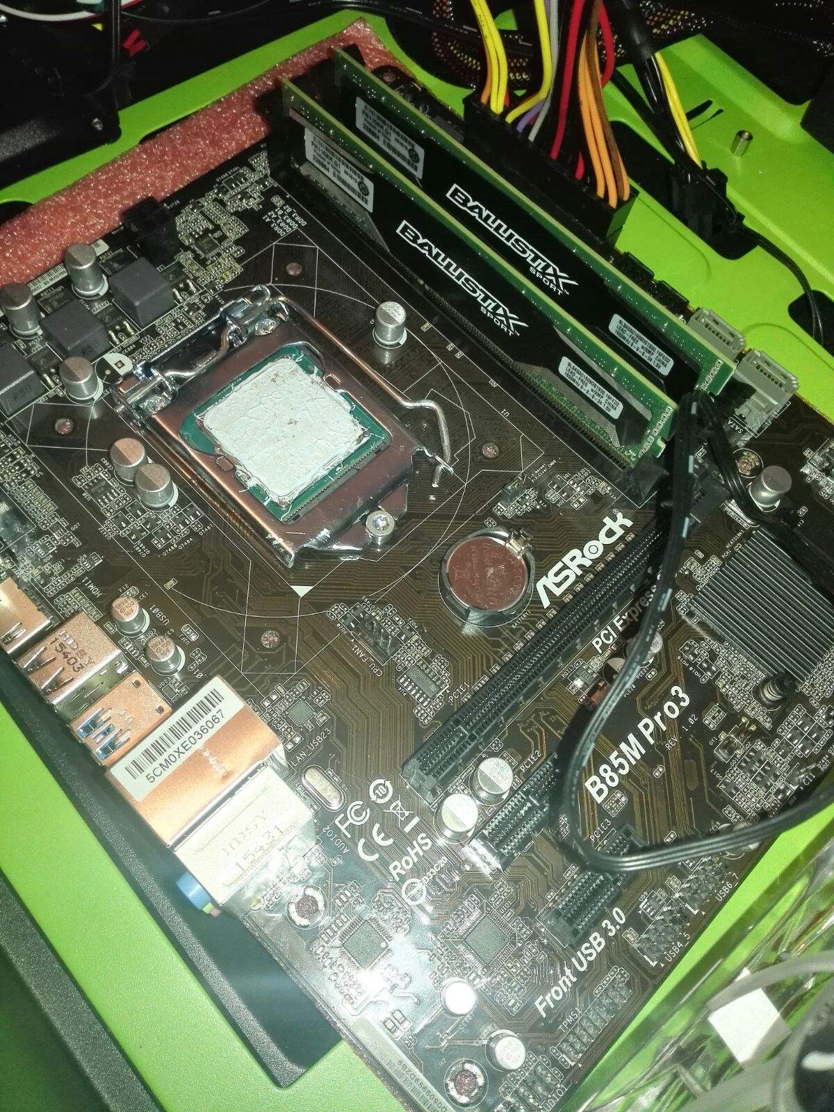

Hier im Bild sieht man die 4Pin Buchse und am 24Poligen stecker sind halt die linken 4 letzten stecker Einzelnd.
Hab das Mainboard erstmal auf ein kleines weichs Schaum ding gelegt um diese Kurzschlüssen von den Abstandshalter auschliesen zu können
Lies doch mal ganz in Ruhe meinen und grünerberts Beiträge!
Für die 4-polige Stromversorgung der CPU nimmst du nichts von dem 24-poligen Kabel, ob das nun getrennt, alle Litzen einzeln oder sonstwas ist! Du hast noch ein weiteres, scheinbar 8-poliges Kabel, welches sich in zwei 4-polige teilen lässt!
Und noch eine Anmerkung. Das ist viel zu viel Wärmeleitpaste. Es gibt doch zB auf Youtube hunderttausende Videos, die einem ein PC Zusammenbau in jedem Schritt zeigen.
