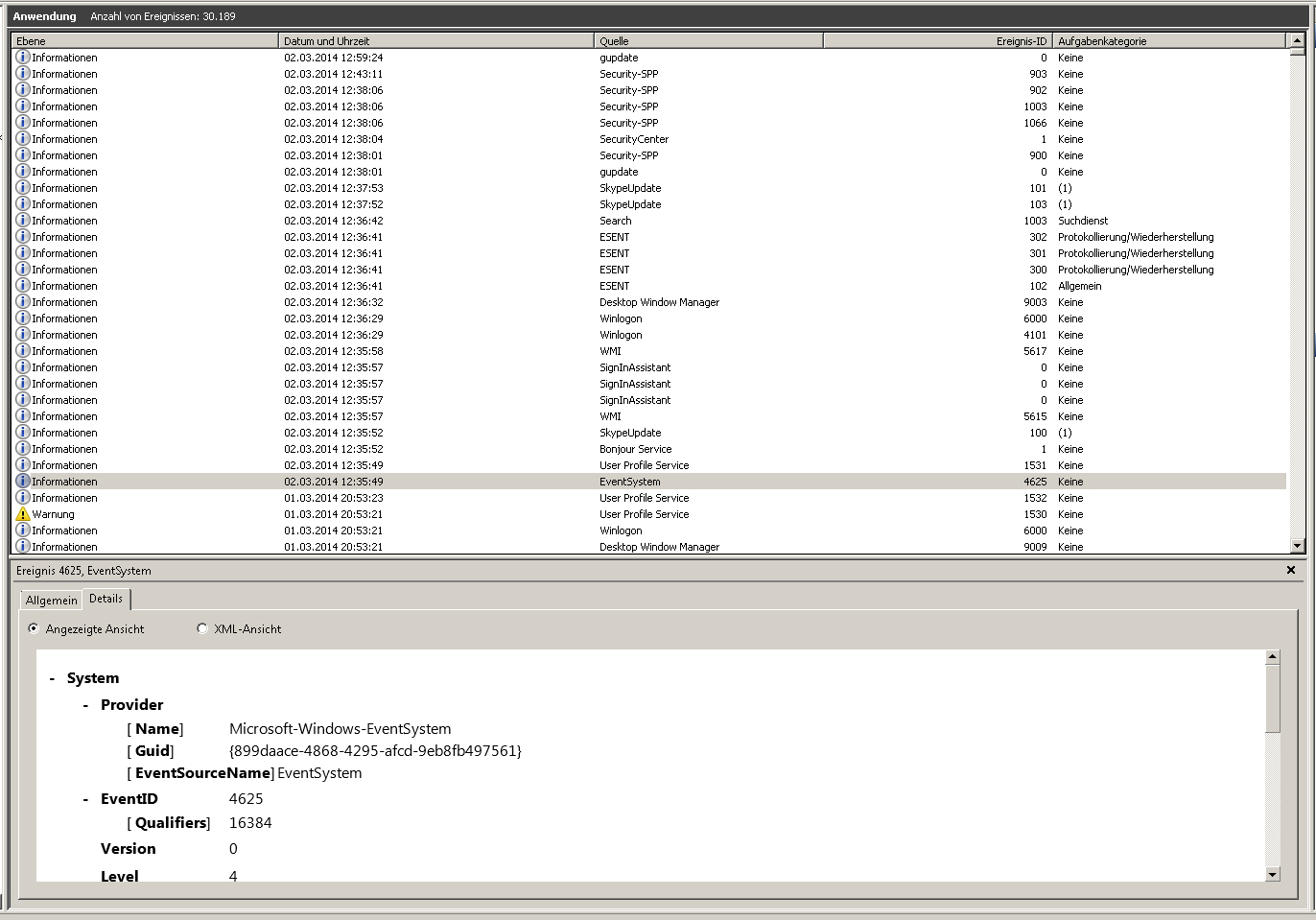

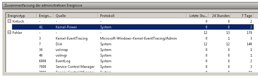

einträge im ereignisprotokoll die evtl auf etwas verweisen was hängt oder fehler macht?

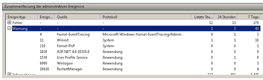

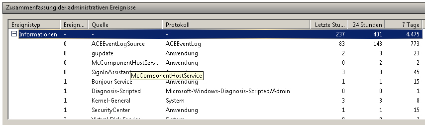

hier mal 3 bilder der ergebnisanzeige

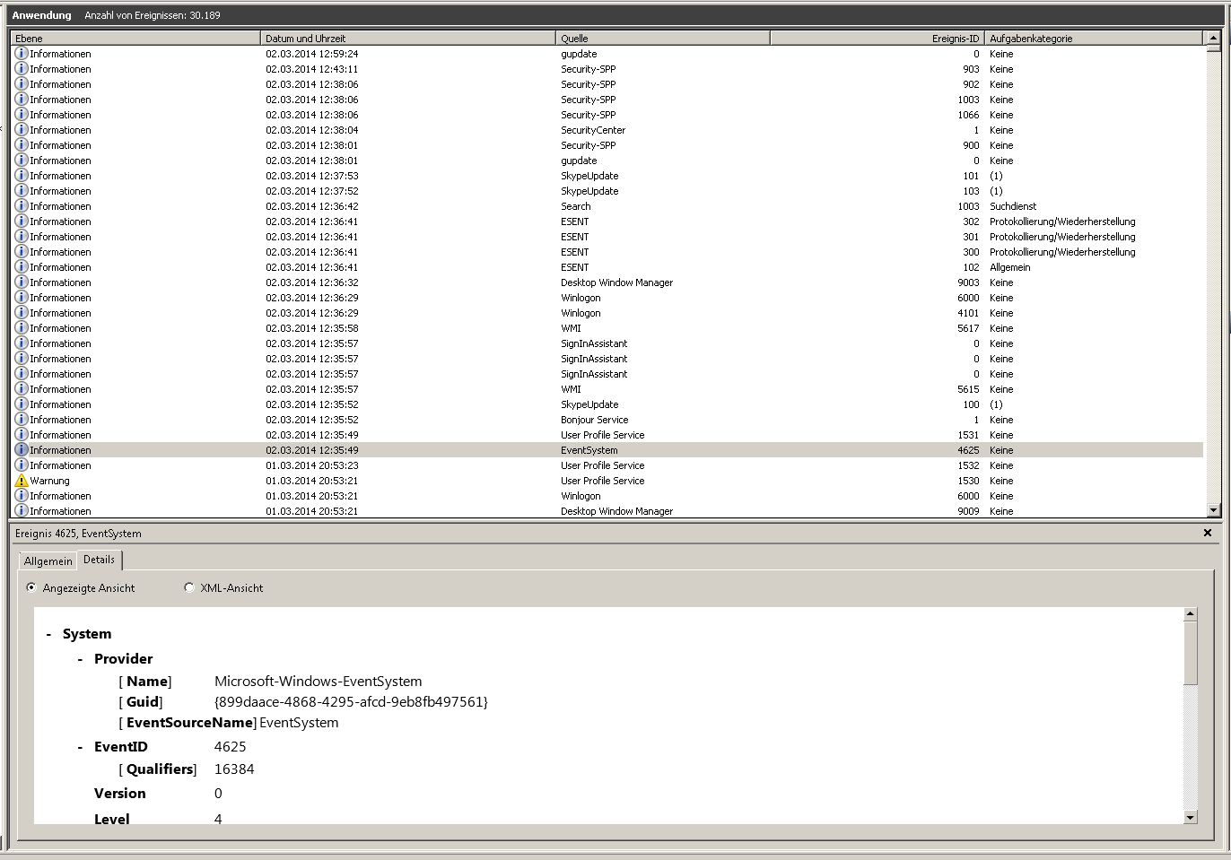

das hier?

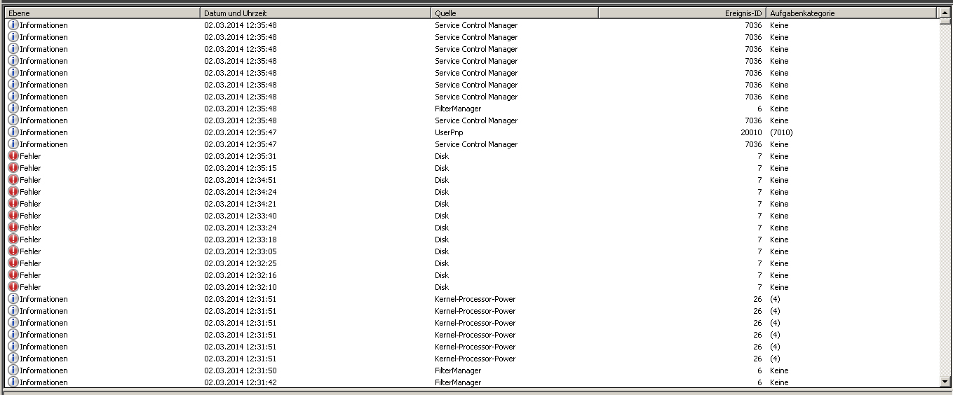

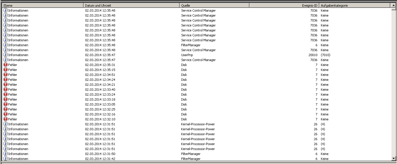

oh ya, jeden tag der nutzung sowas hier..
heisst das es gibt ein problem mit der festplatte?

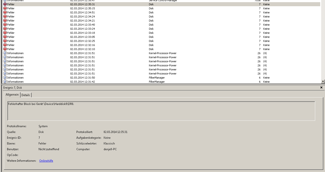

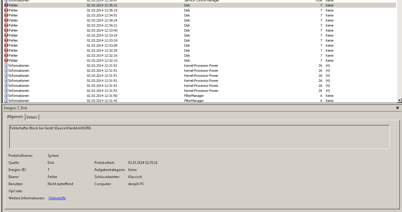

kann man so nicht sagen...
aber hätte dir selbst auffallen müssen, das wenn man auf den eintrag geht mehr Informationen offenliegen...
"allgemein" reiter reicht da aus. Bitte keine Details von dem fehler zeigen. so kann man nix erkennen
ah ok.. danke
harddisk0/dr0 ist oft das bootlaufwerk...
auf fehlerhafte Sektoren (oberflächenscan) prüfen und mal smart werte posten (chrystaldiskinfo)

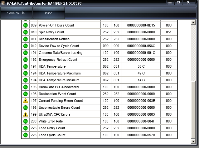

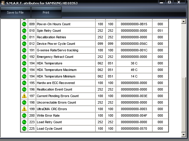

hmm, da steht jetzt nur finished und dieses S.M.A.R.T. zeigt nur das hier..
wie geht das mit diesem chrystaldingens?
tuneup harddisc scan sagt partition C ist fehlerfrei.

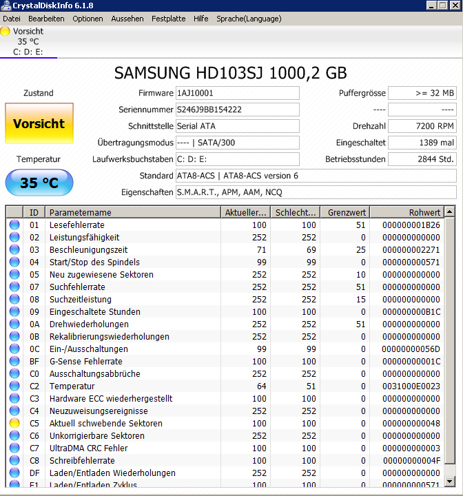

ups, hört sich nicht gut an..
heisst das die schmiert mir bald ab??
