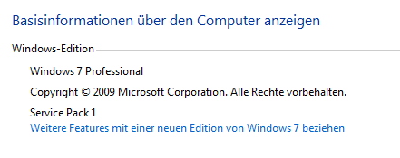

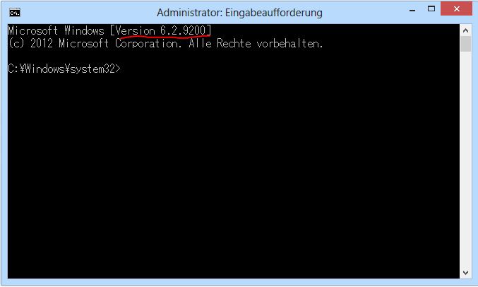

poste mal ein Bild, dass du das Sp1 hast (Winver.exe, Systemsteuerung->System). Laut Trace hast du es nicht.
"gucks du"

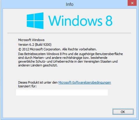

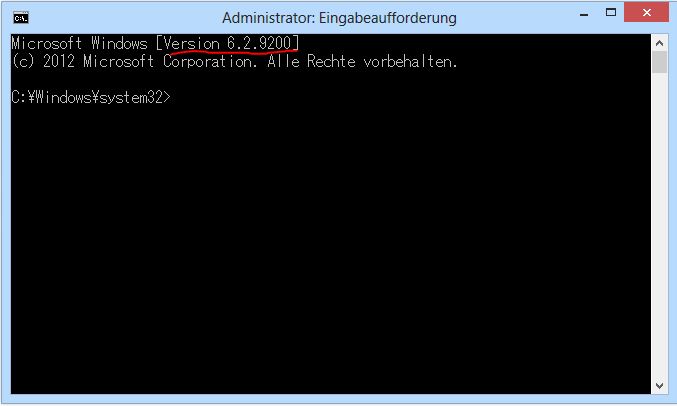

???? Häh? Ich meine ob die Version 6.1.7600.xxxx oder 6.1.7601.xxxx lautet?
Das sieht man doch auch in der CMD/Eingabeaufforderung ganz oben:

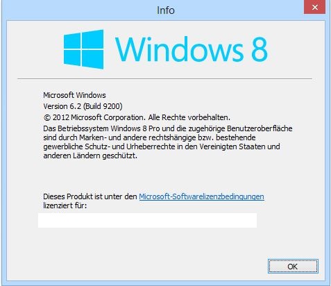

Oder man gibt winver im Startmenü, bzw. Ausführenfeld (Windowstaste+R) ein und kommt auch zum Ziel:

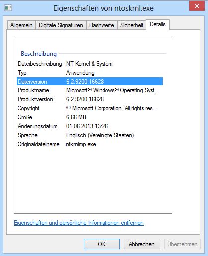

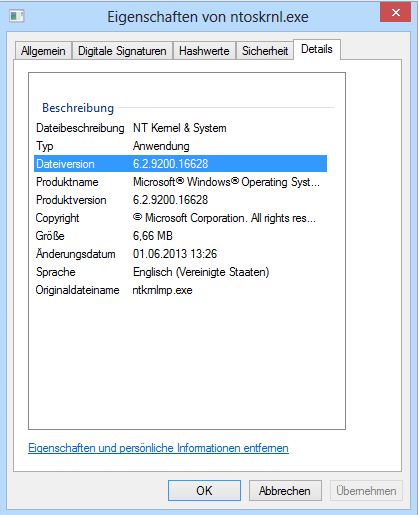

Nur als Alternative, falls es zu schwierig ist, Rechtsklick auf eine Datei zu machen, auf "Eigenschaften" zu klicken und die Infos zur Dateiversion zu suchen:
