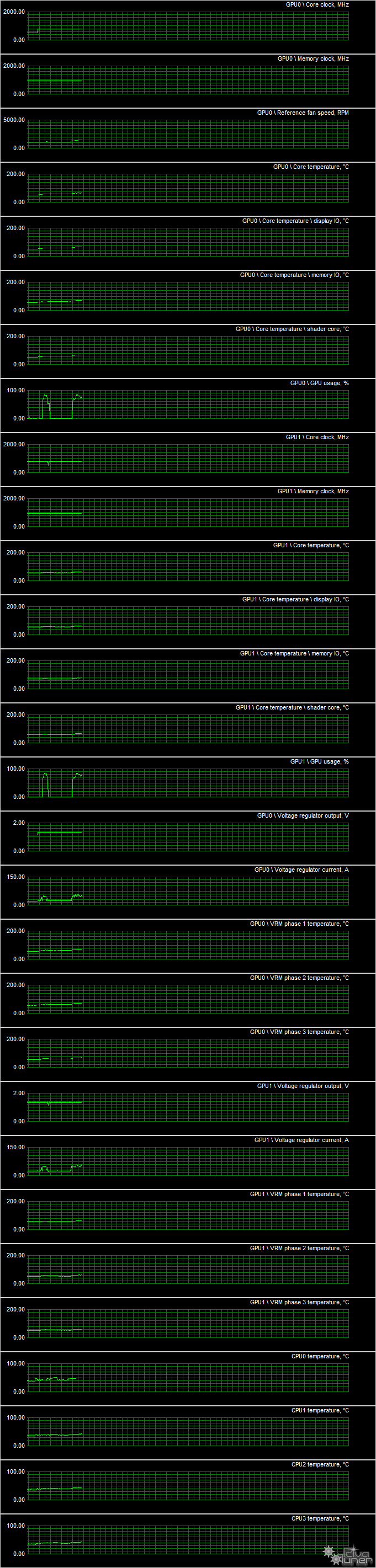

Schaltet sich nach ein paar Minuten in Stalker CS oder 3DMarkt einfach (manchmal) ab.
Zack, und Reboot.
Habe das Ding schon mit allen Lüftern Fullspeed und offenem Gehäuse betrieben - keinen Erfolg.
Dennoch hänge ich ein Temp.-Log (Stalker CS) an... Es läuft bis zum Reboot.
Vlt. ist es ja echt zu warm?
Was könnte es noch sein?
Danke!
