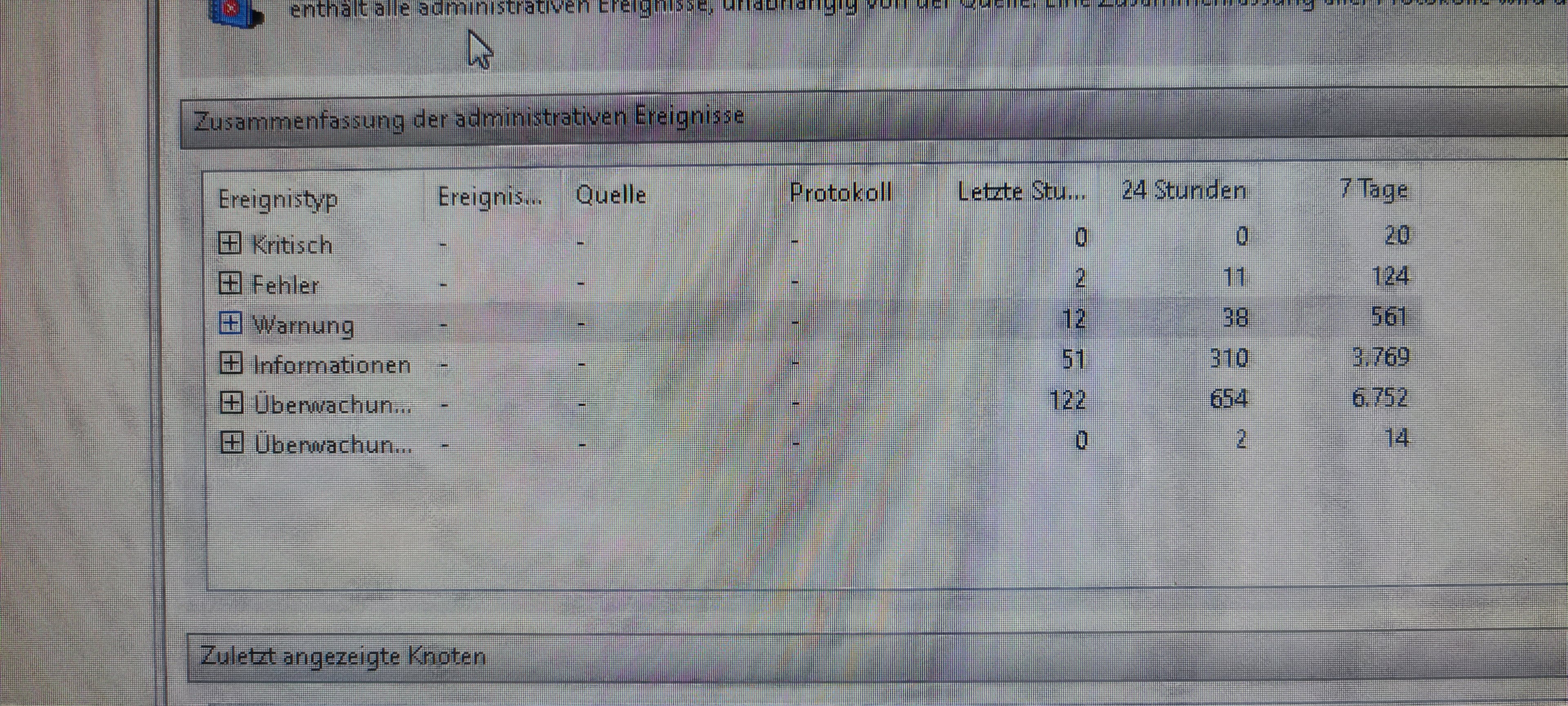

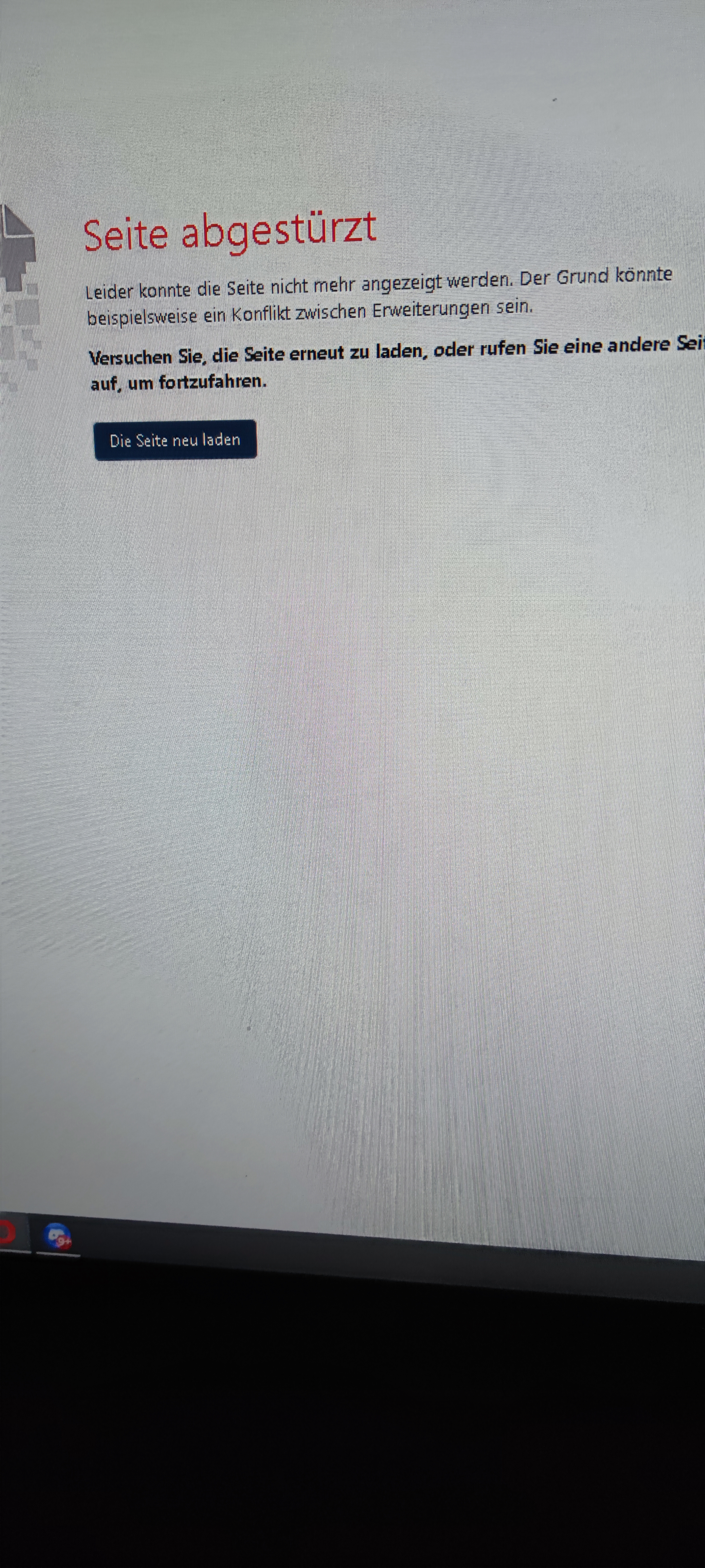

Ich bin mir ziemlich sicher , dass das Meinboard defekt ist.
Spielabstürze sind wieder an Tagesordnung, sowie Opera Abstürze.
Es steht dass die Seite abgestürzt sei.
Ich bin am verzweifeln.

Probier auf einer leeren Platte (falls eine vorhanden ist) Windows neu zu installieren. Dabei alle anderen abklemmen.
Treiber nur die wichtigsten installieren - keine extra Software welche bei Mainboard dabei ist
Komisch ist nur dass nach dem CMOS clear erst mal Ruhe war und nun startet es von vorne...
