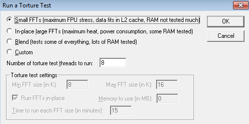

EDIT: Zu Prime 95 müsste ich wissen, worauf ich achten soll ^^
Zu Prime95.
Tool starten und die 2. Testart wählen : In-place large FFT.
Parallel am besten ein Tool zum Anzeigen der Kerntemperaturen laufen lassen
Ed40 schrieb:
Zu Prime95.
Vielen Dank! :)
Hatte eben die 3 Art gehabt und hatte da 3 mal Test 1 - 30 mit verschiedenen Werten (Weiß nicht was die Zahlen hinter dem Test 1/2/3/4,... bedeutet :D) allerdings hatte er diese jedesmal erfolgreich abgeschlossen :)
Jedenfalls war er bereits bei 800000 oder 80000 falls du damit was anfangen kannts, die 9000 und 11000 hatte er bereits erfolgreich abgeschlossen :) Die Temps sind bei CPU und GPU sehr gut, laut SpeedFan nur Core 0 sei zu heiß mit 52 Grad
