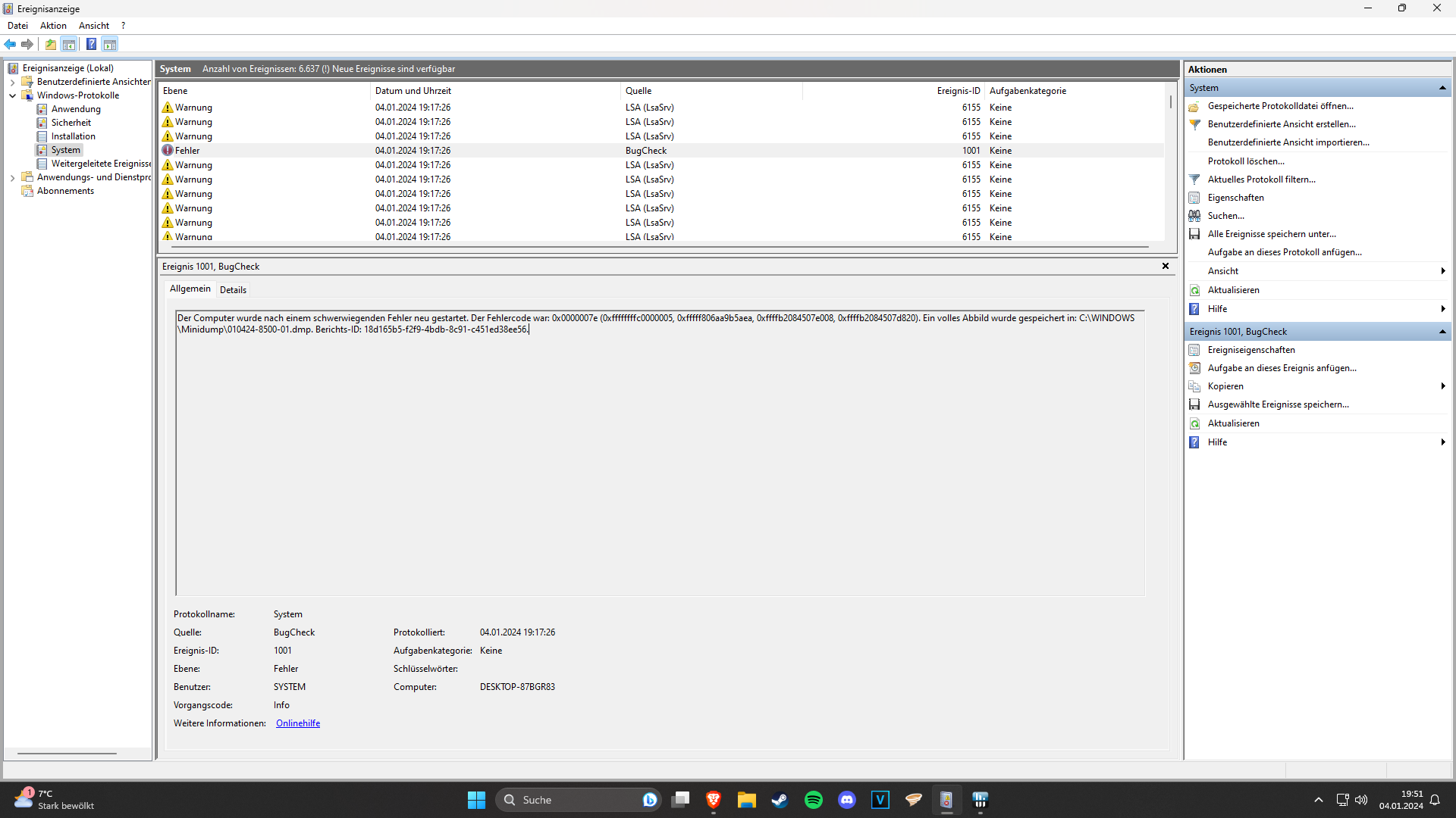

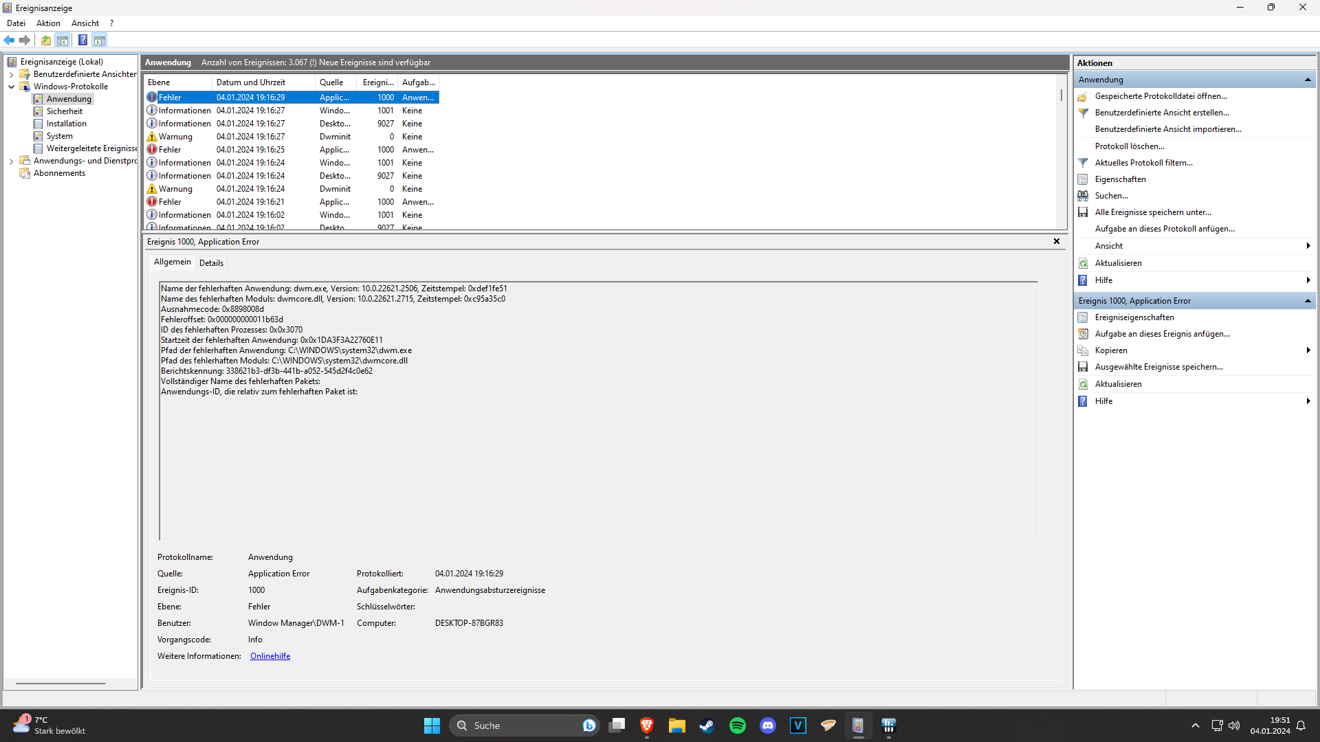

Ich habe dann weiter nachgegrübelt und festgestellt das bei der Ereignisanzeige folgender Fehler angezeigt wird:
Name der fehlerhaften Anwendung: dwm.exe, Version: 10.0.22621.2506, Zeitstempel: 0xdef1fe51
Name des fehlerhaften Moduls: dwmcore.dll, Version: 10.0.22621.2715, Zeitstempel: 0xc95a35c0
Ausnahmecode: 0x8898008d
Fehleroffset: 0x000000000011b63d
ID des fehlerhaften Prozesses: 0x0x3F68
Startzeit der fehlerhaften Anwendung: 0x0x1DA3F3A20374220
Pfad der fehlerhaften Anwendung: C:\WINDOWS\system32\dwm.exe
Pfad des fehlerhaften Moduls: C:\WINDOWS\system32\dwmcore.dll
Berichtskennung: 925a10fb-5a8b-4523-b9a3-3bc129093687
Vollständiger Name des fehlerhaften Pakets:
Anwendungs-ID, die relativ zum fehlerhaften Paket ist:
Ein weiterer Fehler der Angezeigt wurde war der hier:
Der Computer wurde nach einem schwerwiegenden Fehler neu gestartet. Der Fehlercode war: 0x0000007e (0xffffffffc0000005, 0xfffff806aa9b5aea, 0xffffb2084507e008, 0xffffb2084507d820). Ein volles Abbild wurde gespeichert in: C:\WINDOWS\Minidump\010424-8500-01.dmp. Berichts-ID: 18d165b5-f2f9-4bdb-8c91-c451ed38ee56.

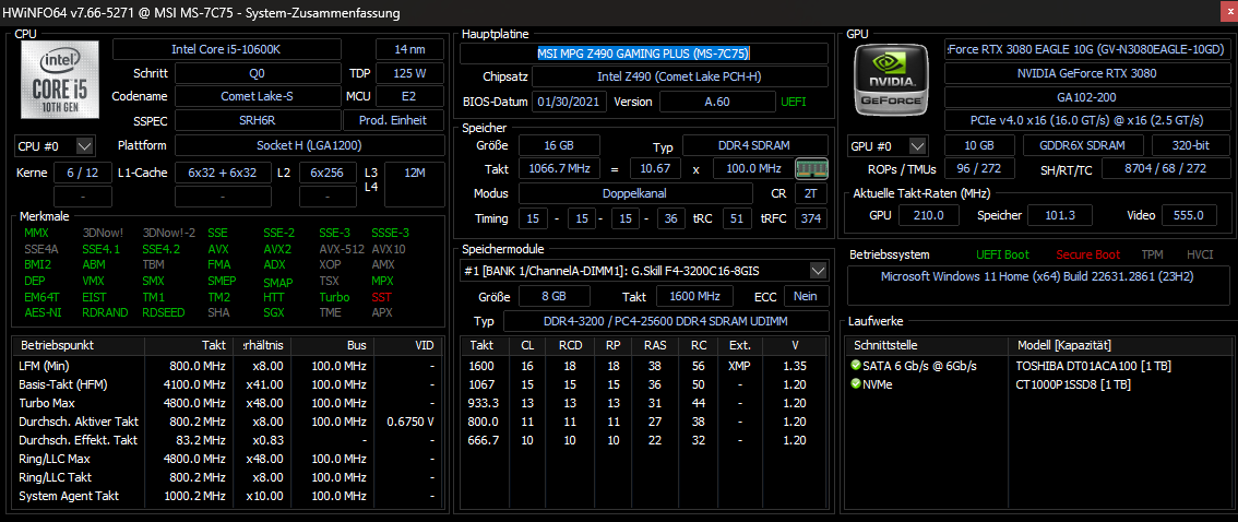

(im Anhang ist ein screenshot von HWinfo und von der Ereignisanzeige)

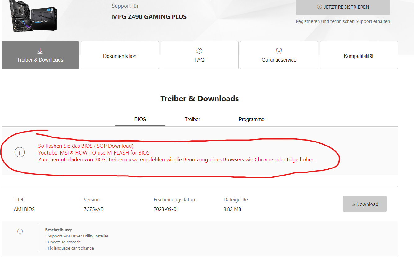

Könntest du mir kurz erklären wie man das BIOS Updatet?
Mit freundlichen Grüßen
Bowa48 schrieb:
schau dir mal am besten das Video einmal an.
LG
Okay ich probiers mal und meld mich später
So hab das BIOS mal geupdatet auf die Version vom 28.08.23.
Ich schau mal ob der Fehler noch auftritt ansonsten meld ich mich später nochmal ^^

RAM läuft nicht mit vollem Takt (XMP nicht aktiviert). Steckt der wenigstens in den richtigen Plätzen (in der Regel 2./4. Steckplatz von CPU aus gesehen.
Wenn der Rechner jetzt stabil läuft dann aktivieren und schauen ob es stabil bleibt.
